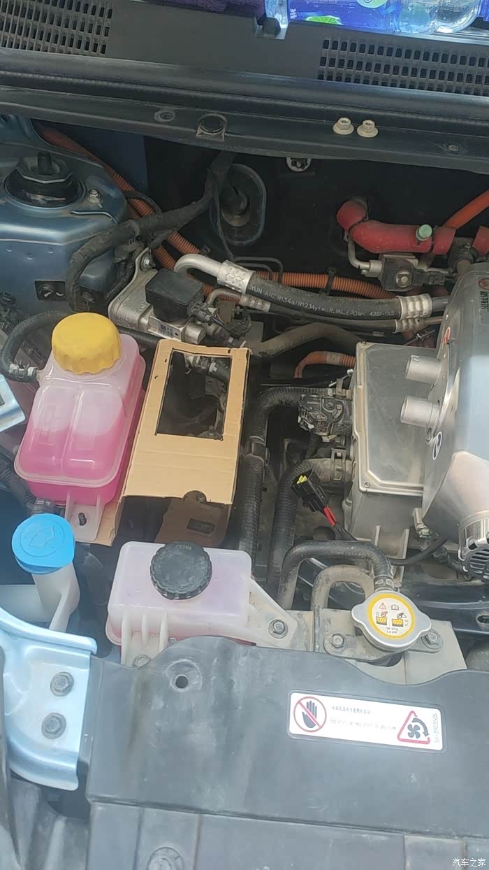

先用纸板做个模型出来

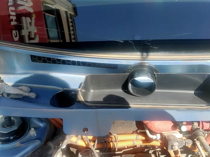

我的出风管是65mm的,淘宝上买了同型号的打孔钻头,27块钱,先用小钻头开中心孔,然后大钻头跟上,完美

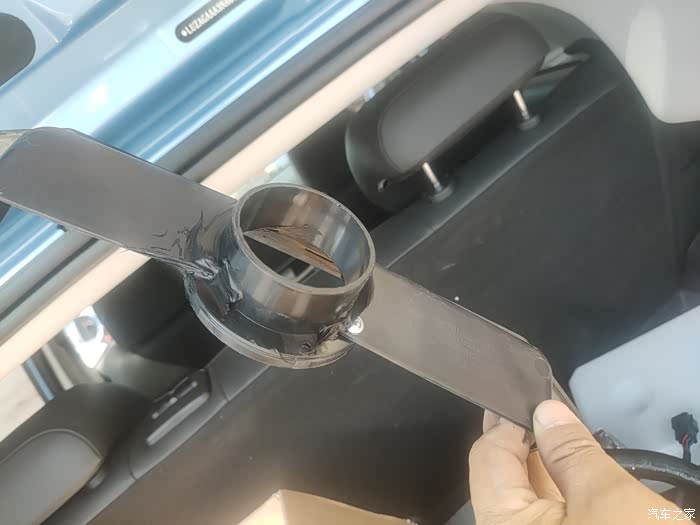

车子外循环进风口的盖子中间开个孔,然后用柴暖自带的罩子匹配上去,螺丝固定加挡风玻璃胶加固,完美

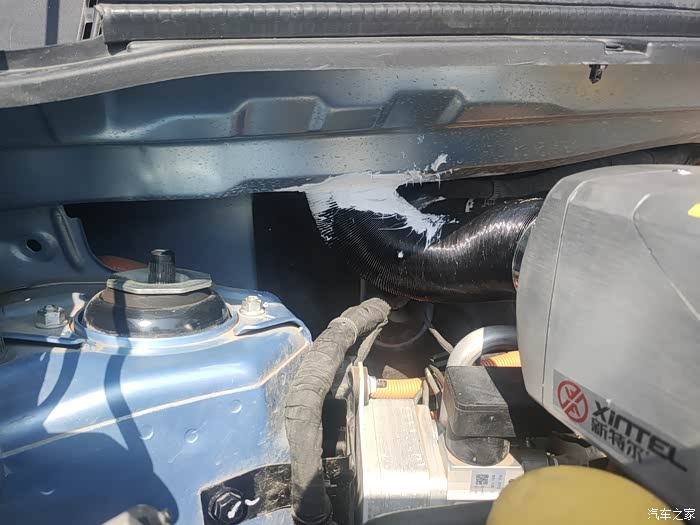

管道上下和排水沟接缝处打上耐高温胶,防止漏水
进气管弯过来和油管一起,扎带固定住了。

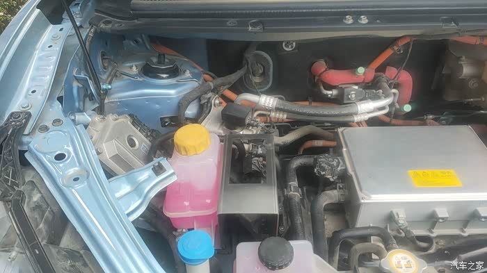

油泵安装,牢记45°位置,柴暖带的那个油壶形状不行,太宽太窄,没地方固定,要固定的话又要去做固定件,刚好修理厂有个用空的4L机油壶,塞在充电机和风扇中间的夹缝处,完美

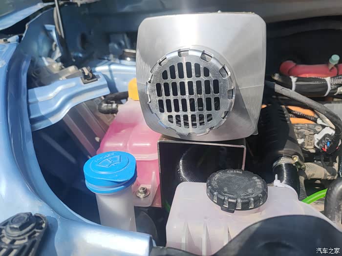

为了安排排烟管的位置,拿掉了底盘护板,这样散热快,也不用担心排烟管烫到塑料件。
消音器固定位置。
铁丝固定住油壶,三角最稳固,不会移动,油壶底部塞上泡沫垫子,防止磨坏油壶底部。
