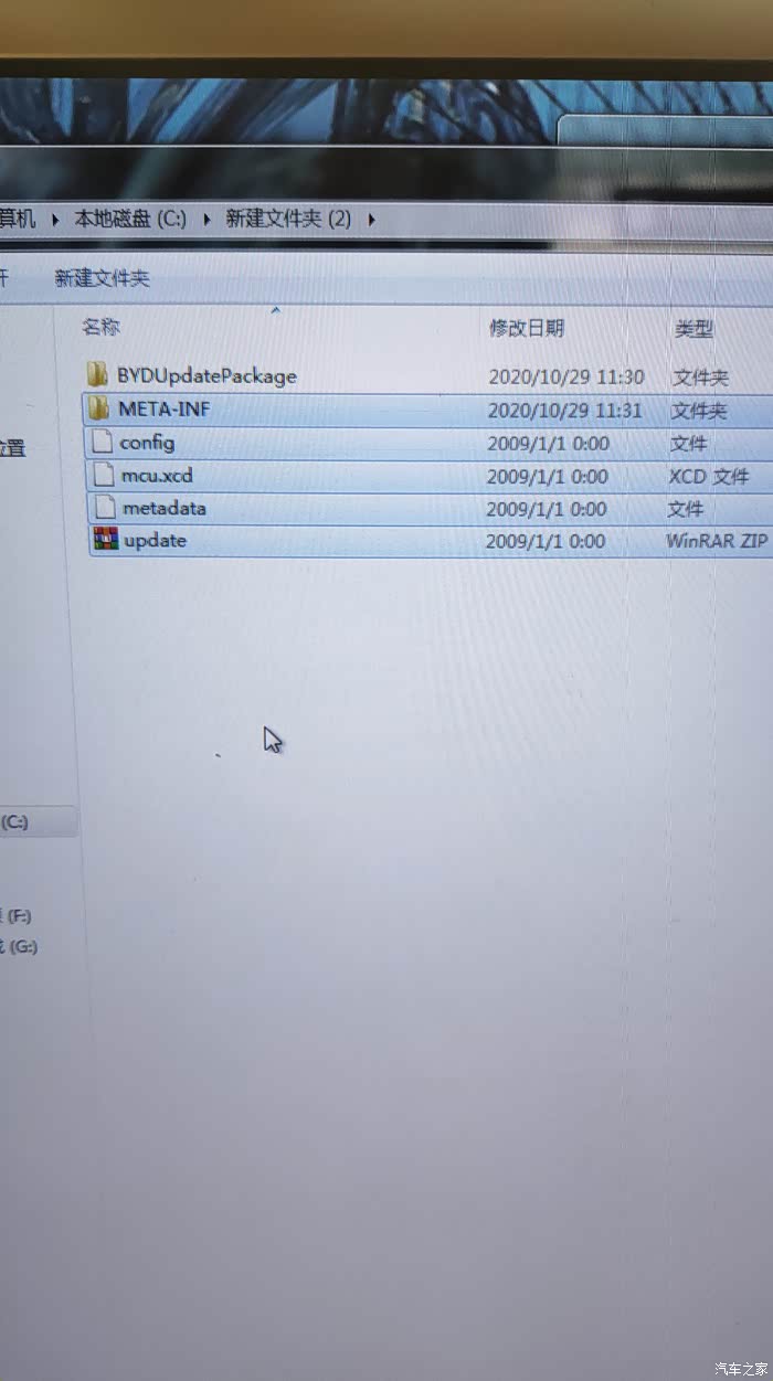

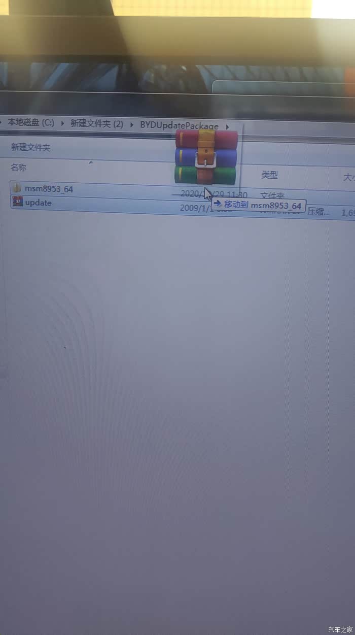

3、在BYDUpdatePackage文件夹 中再创建1个 msm8953_64 文件夹.

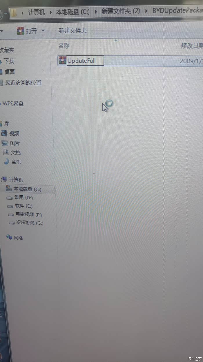

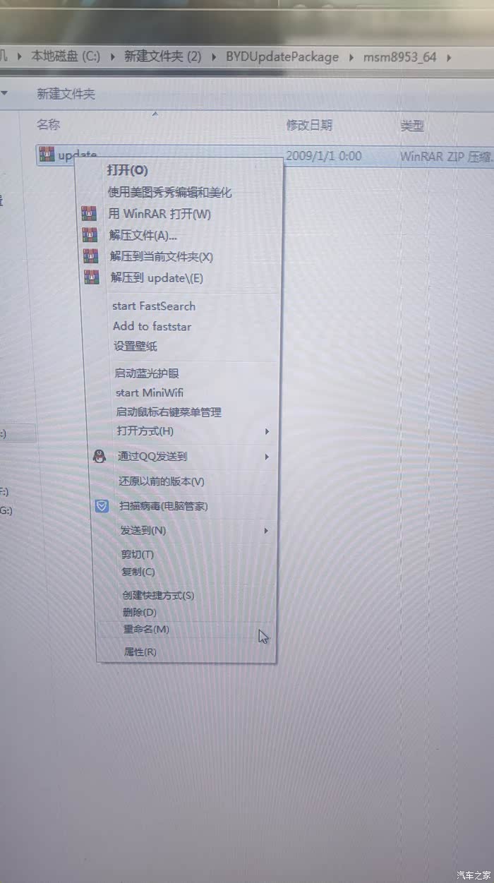

5、将从网盘下载好好升级包(1串数字的压缩包)解压到U盘根目录,将update拖到msm8953_64文件夹中,并把update重命名为UpdateFull 此压缩文件电脑显示有zip就重命名时添加上去,没有就不用管 (ll是小写字母LL,为了防止输入错误,可以从此文档复制粘贴所改的文件名)

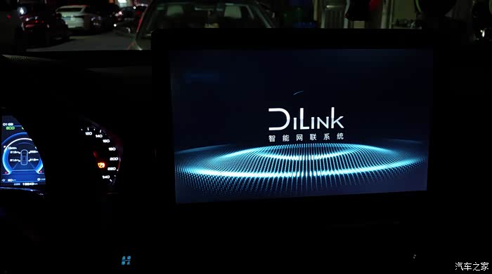

6、都准备好后,上车把点火开关打开,把U盘插左边那个USB接口,等待一分多种,点车机设置~系统~更新,多点几次会提示是否清除数据,选择清除数据。点后会提示拷贝升级包的窗口,接着是正准备更新的窗口,第一次黑屏就要拔掉U盘,接着是正在更新文件包的窗口,最后升级成功,一系列新的开机界面.
