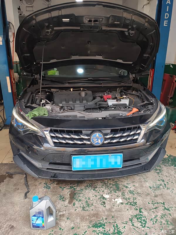

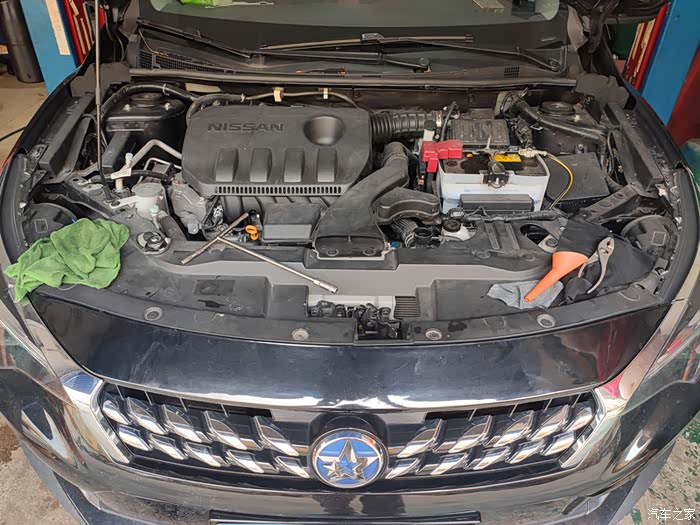

发动机仓也算是比较干净整洁,没有发现老鼠的脚印。

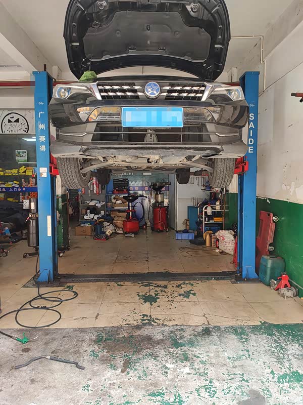

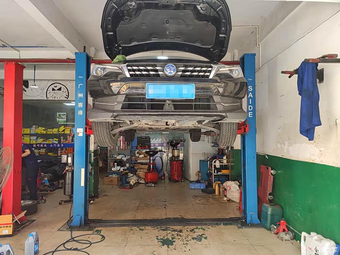

抬升底盘。
发动机下护板缺失,不知道什么原因车友把它拆了。

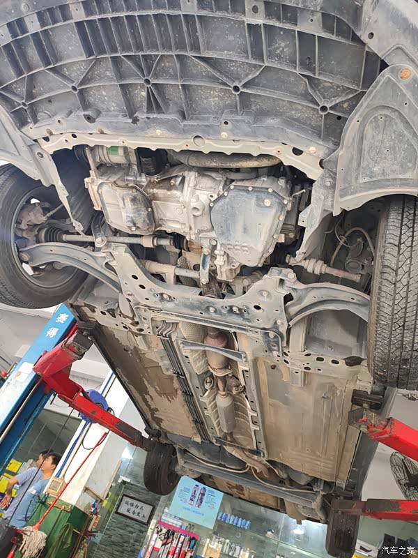

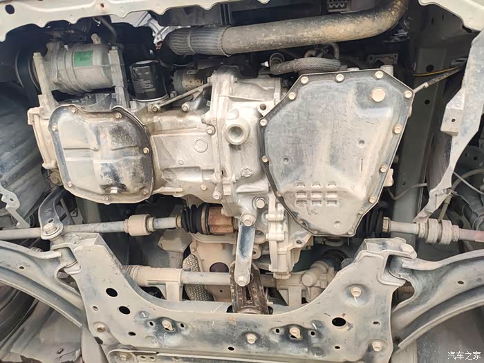

五万五千公里底盘还是很干爽。
底盘没有喷底盘防锈,也没有发现有生锈的地方,我觉得喷底盘防锈除了防锈之外最重要的作用就是隔音。
当你发现底盘部件有大面积生锈的地方,那就应该想想是否存在泡水或者经常在沿海地区行走造成的,启辰D60的三大件我还是觉得很可靠的。
找到水箱的放水阀。

红色箭头:主水箱。
黄色箭头:副水箱,可以方便你平常观察防冻液液位。
主水箱的盖子换过。
给主水箱加压。
尽可能把原车的防冻液放出来。
