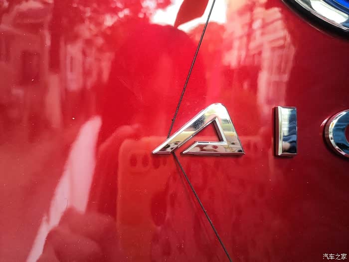

如果你和我一样,只买了“不干胶去除剂”,
请先准备一根绳或缝补衣服的棉线,
(ps.材质要结实点和够细,能塞进字母与车的缝隙,拉扯不会断。)
所以,我觉得最好用的是钓鱼线👏!
请先准备一根绳或缝补衣服的棉线,
所以,我觉得最好用的是钓鱼线👏!

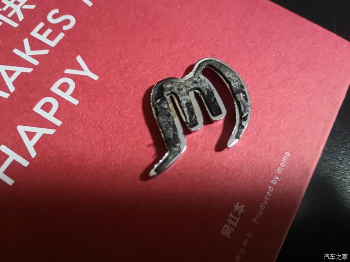

第三步,
扣下来的字母背面凹凸不平,
用灵巧的手指扣一扣?,
处理平整后再贴上双面胶。
(用剪刀或者刀片的话注意安全噢!)
如果背面多余的残胶特别多,
或者你有一双纤纤玉手需要保护,
那么还有很高明的省力的办法,
就是准备个小碗,
把字母直接浸泡在
不干胶去除剂的液体里!
几分钟后,
字母背面光洁如新,
就像剥了壳的鸡蛋一样滑溜溜的!

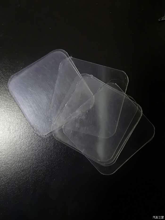

第四步,
选择一款黏性好、质地薄的双面胶,
保证字母不脱落和贴上后又非常的美观!
我选择的是“强力纳米胶贴”,
同样也是打开某宝首页,
搜索关键词即可!
选择一款黏性好、质地薄的双面胶,
保证字母不脱落和贴上后又非常的美观!
我选择的是“强力纳米胶贴”,
同样也是打开某宝首页,
搜索关键词即可!
