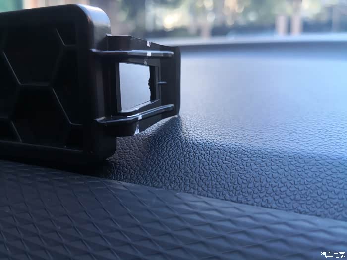

上图是緩衝橡膠環柱出來了,後面也是最困難的一步,後面還有一個凸起,看下圖
而且有個倒角,注意看下圖,是外面高,裏面低,這樣設計是裝進去方便
這時就別用力頂限位塊了,一隻手拉限位塊這側手套箱側壁,一隻手往裏推手套箱裏面那個側壁中間,加大形變,讓一邊限位塊後面塑料卡先出來。
這個步驟只能大力出奇蹟,注意注意注意限位塊出來後就別再頂了,當心頂斷。
