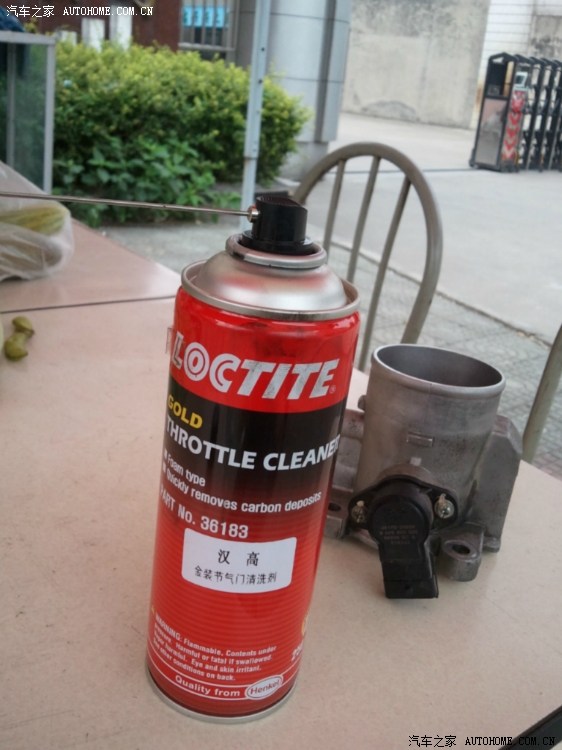

    事先买好了工具和清洗液,参照网上朋友的实践贴子,自己亲自动手开始清洗节气门

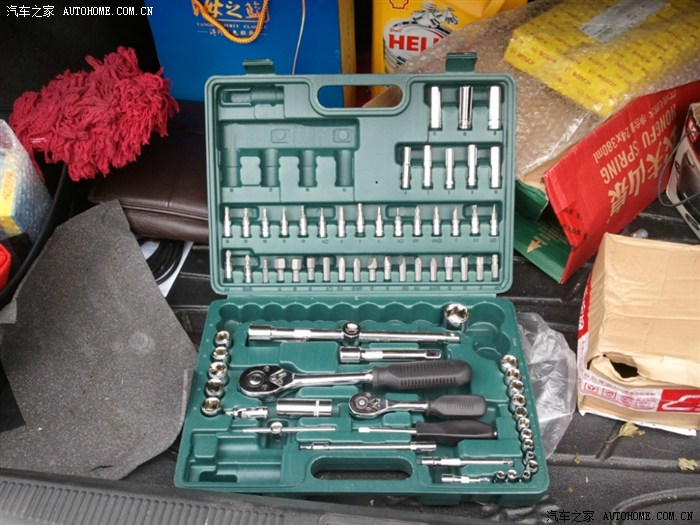

    这是我的工具:

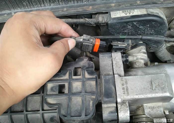

拔下这根线,很简单。

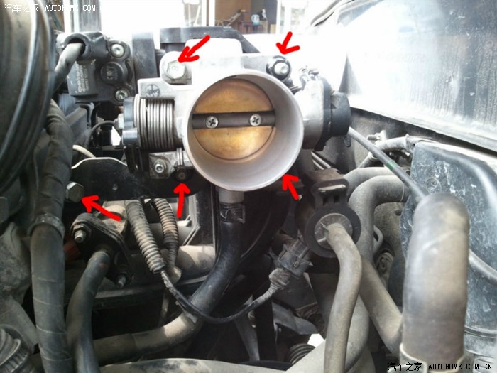

开始拆节气门相关的五个部位的螺帽

图片中的节气门是清洗后的,很干净了。

很脏了。用清洗液喷喷洗洗,再用棉签纸巾擦擦。。。反复多次就干净了,洗好烘干就可以原路装回。

发表于 2012-6-23 23:03:20
张家口车友2180537 2012-6-23 19:22:36 发表在 张家口车友2180537
工具箱从哪儿淘的,多少米?
淘宝上淘的,好像两百元左右
