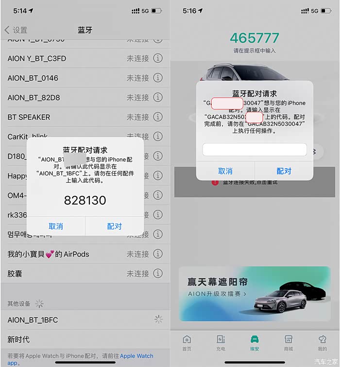

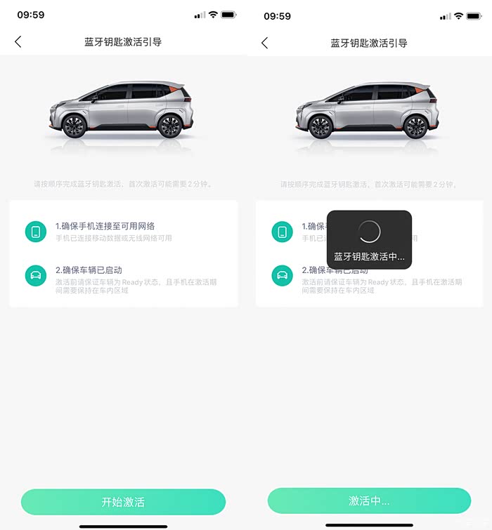

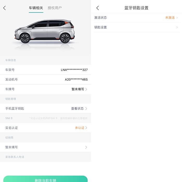

【激活蓝牙钥匙】
绑定车辆后激活蓝牙钥匙,激活步骤:
1.下载安装广汽埃安APP并绑定车辆。
2.在广汽埃安APP中进入需要激活蓝牙钥匙车辆详情页。
3.点击车辆详情页中“蓝牙钥匙”选项卡内“未激活”按钮,进入蓝牙钥匙激活引导界面。
4.确保手机能够正常使用移动数据,同时携带手机和实体钥匙进入车内,启动车辆。
5.点击“开始激活”。
绑定车辆后激活蓝牙钥匙,激活步骤:
1.下载安装广汽埃安APP并绑定车辆。
5.点击“开始激活”。
6.根据界面指引完成蓝牙配对,激活蓝牙钥匙。
7.激活成功后,APP会弹窗提醒您激活成功。

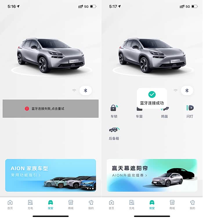

【蓝牙钥匙的功能】
1.打开APP,点击蓝牙控制,我们看到这里可以控制车锁、车窗、鸣笛、闪灯、后备箱,这些基本开关。
2.蓝牙钥匙还可以启动车辆,把手机带在身边,与车辆连接上蓝牙即可。
3.部分高配车型还可以控制遥控泊车、记忆泊车等功能。
【遇到的问题】
但是,许多车主在第一次使用蓝牙钥匙的时候总是会觉得各种不顺心。
1.信号不好,站在车子旁边尴尬等待,迟迟无法解锁车辆。
解决方法:无法蓝牙解锁又没有携带实体钥匙的情况可以试试无线网络控制车子先解锁。进去后仪表盘会提示找不到蓝牙钥匙,但因为手机在车里了,没有了车窗、隔热膜等的信号阻碍,连接蓝牙就会轻松得多。这方法我百试不爽,你也可以试试!

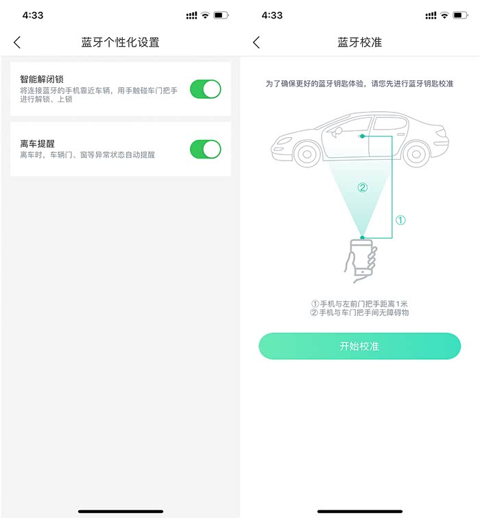

2. 用了蓝牙钥匙开车,因为习惯了实体钥匙离车一定距离自动锁车的功能,发现经常忘记锁车。没打开埃安 APP手机还不警示。一打开 APP,就疯狂振动提醒未锁车。
解决方法:用蓝牙钥匙后忘记锁车怎么办?习惯不是一天养成的,要养成下车随手锁车的好习惯!其实也不用把手机掏出来,进去APP蓝牙控制界面点击锁车这么麻烦。车子有个很贴心的设计,主副驾驶车门把手靠右边有个凹进去的小区域,用手触摸一下可以锁上车门。同样的道理,当你携带手机蓝牙钥匙靠近车辆它虽然不会自动解锁,也可以触摸一下这个小区域,也能够自动解锁,这样就不用掏出手机操作了,还是蛮方便的啦。
