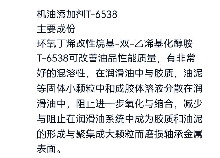

12万公里了,近来机油消耗比之前大了不少,一千公里电子机油尺下去2格,约消耗250ml机油。验证过不是废气阀的问题,大概率是活塞环积碳导致活塞环卡滞,刮油能力下降导致机油消耗过大。经车友推荐加上自己研究,发现T-6538机油添加剂(高碱性无灰清净分散剂)不错,能去除活塞环积碳,清除油泥漆膜,降噪抗磨。且没有腐蚀性,不会对油封啥的造成影响,高碱性还能让机油更长效。
一公斤,乳白色黏糊状,和PEA类似,有氨水气味
建议用3%比例,用玻璃油膜清洗剂的瓶子,刚好150ml
趁发动机还热乎灌进去
先怠速几分钟,跑个2000公里换机油,再加150ml。用个三四次看看效果。本来机油尺下去三格了,加了150ml T6538, 上升了一格

补充一点和车友讨论机油添加剂的截图:
