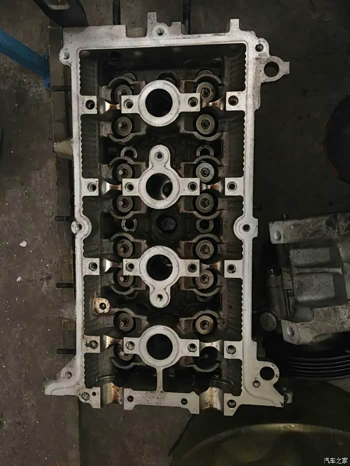

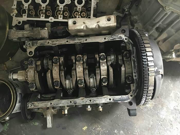

我是雪佛兰新赛欧1.2时尚版的第一批车主,购于2010年10月份。和许多普通工薪阶层一样,买这个车是为了自己的宝宝出生后用车方便。当时的新赛欧刚刚出来,延续这老赛欧的口碑,顶着性价比最高的合资车的旗号,我们这批最早的车主,甘当小白鼠,为新赛欧后来的热销贡献了自己。然后就在十几天前,5月13日,我的新赛欧大修发动机,4S店报价9100,即使到修车厂,报价也在7500左右。基本等于报废。有图如下:
二、来龙去脉
2016年5月13日,我从成都出发前往德阳办事,走城北高速。行至快下高速时,仅仅感觉车子动力有一定下降,但在仪表盘看不到任何问题,下高速后,发动机亮灯报警,立即靠边。这时已经无法再打燃了。找了个路边修车厂,发现冷却液已经彻底干了,加一大桶矿泉水下去,也马上流干。当天找拖车连夜拖回成都,送到4S店,第二天打开发动机检查,原因是:冷冻液堵头(水堵头)锈穿,导致冷冻液直接进入发动机,发动机拉缸,需要全面大修。由于是冷冻液流入发动机,所以没有高温报警,直至发动机亮灯报警,但损坏已经发生。发动机的零件贵的令人发指,发动机大修4S店的报价最终是9100,但即使找一些维修厂,也没有低于7500,目前放在一家保修只有一个月的汽修厂。我最初还认为是自己操作不当,还在论坛发帖询问如何处理为佳:http://club.autohome.com.cn/bbs/thread-a-100025-52450407-1.html

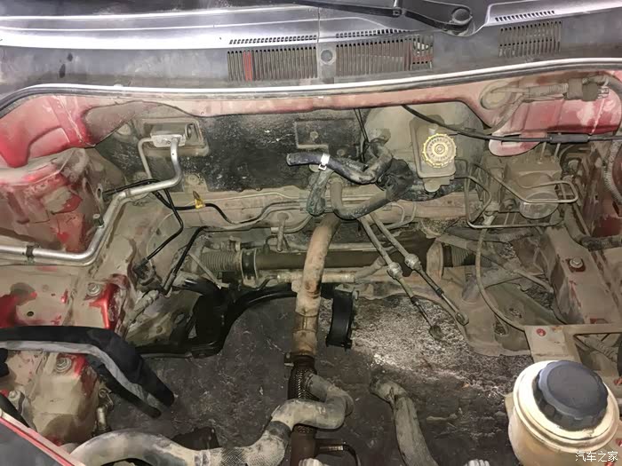

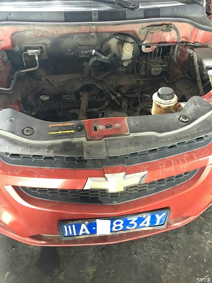

发动机已拆!现在放在一个小修车厂!
发动机已拆!
发动机!
发动机
