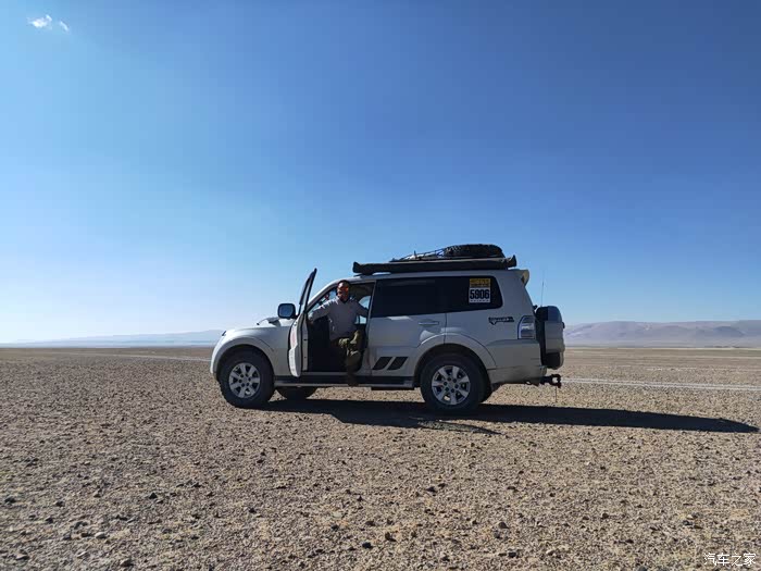

以往的旅行阿里无人区露营

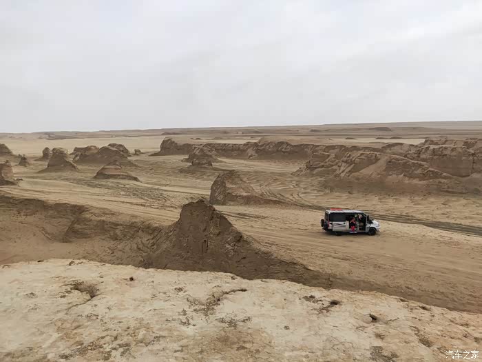

新世代柴达木盆地,后驱车加后锁其实就差不多了,旅行肯定是够用的,就算越野在强悍也无法真的去越野。
