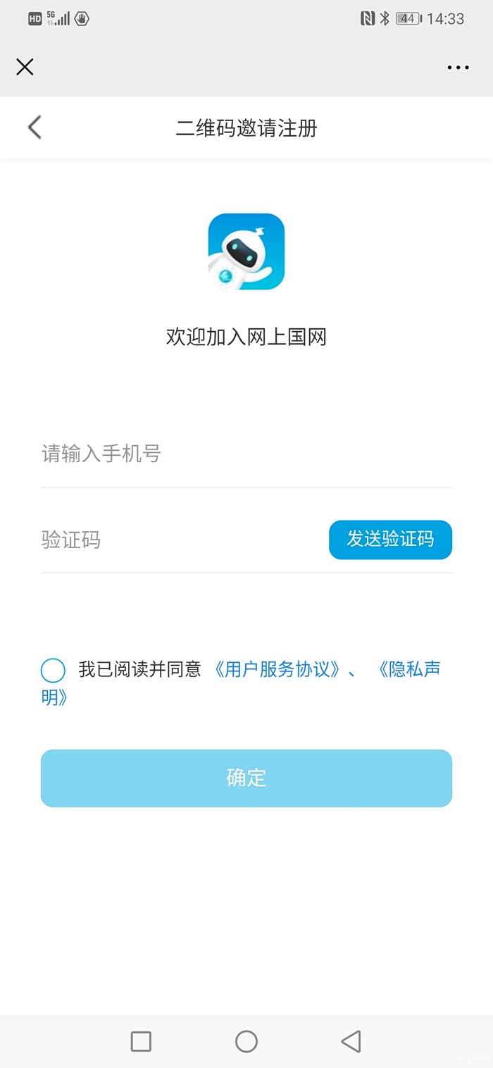

1、扫描二维码注册网上国网
图片已删除
2、注册然后下载网上国网

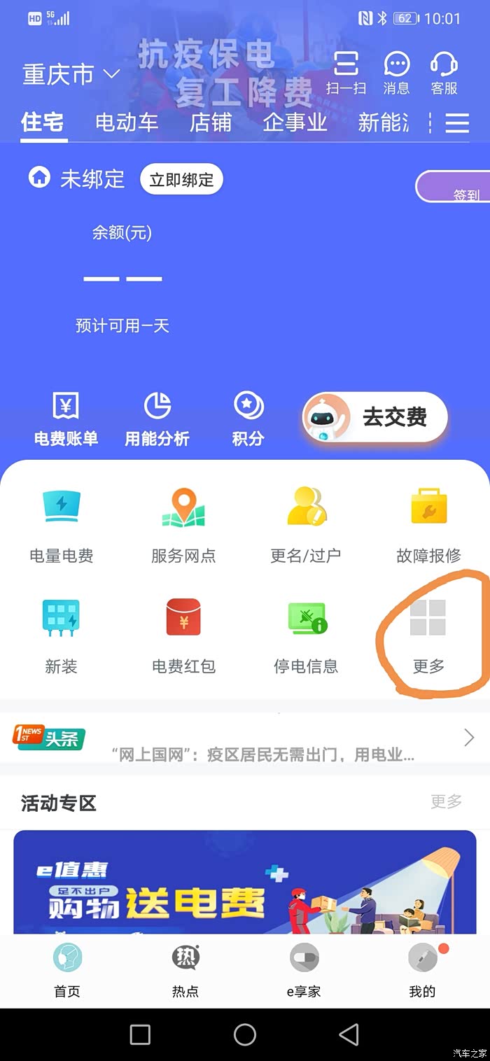

3、登陆网上国网,打开“更多”

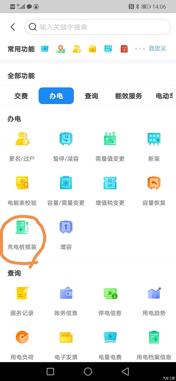

4、点开“办电”,再点“充电桩报装”

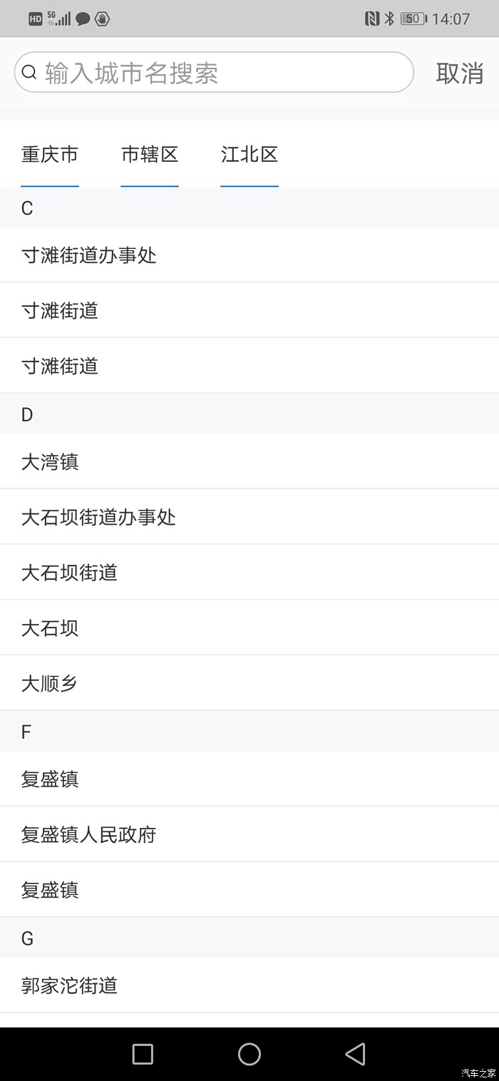

5、选择安装充电桩的地址

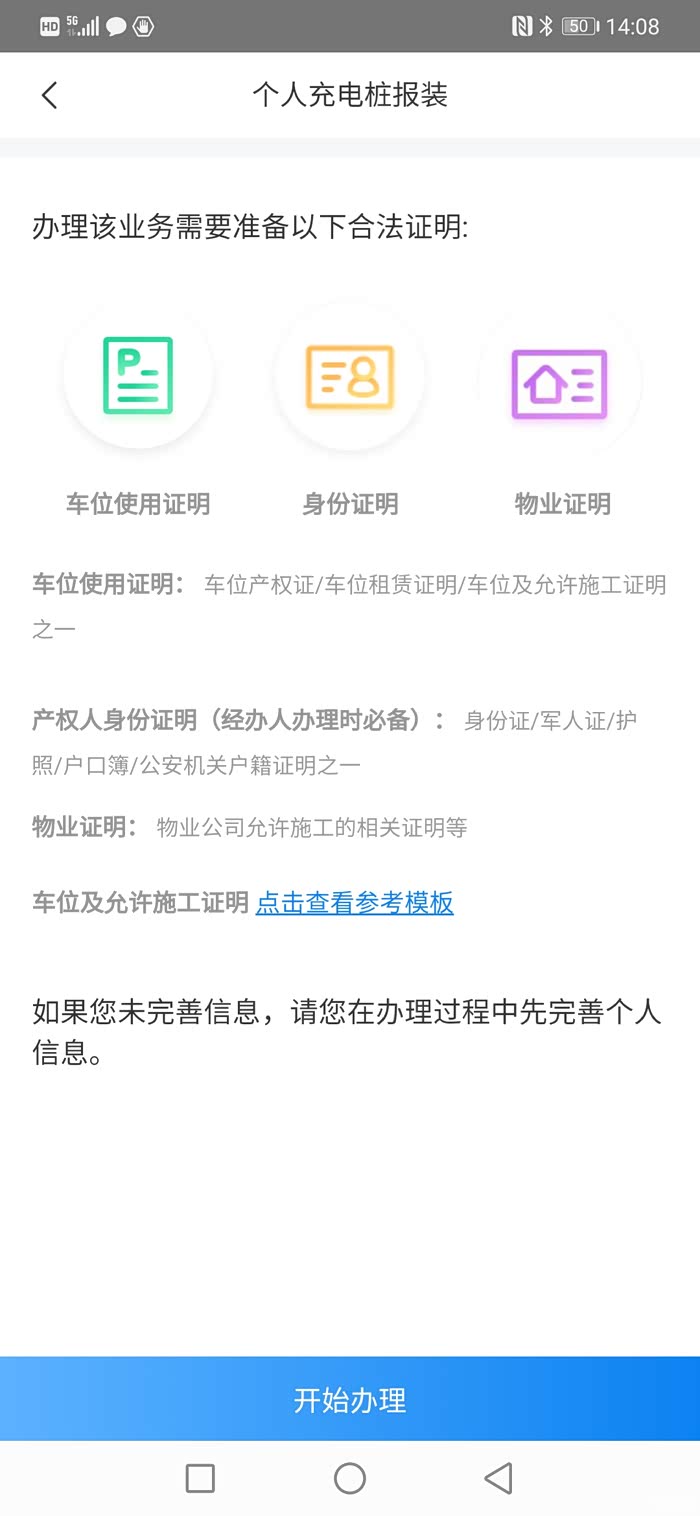

6、准备好车位证明、身份证、物业证明
7、物业证明标准模板
8、上传身份证
9、填写车位详细地址和充电桩容量
10、上传车位证明和物业证明再提交
