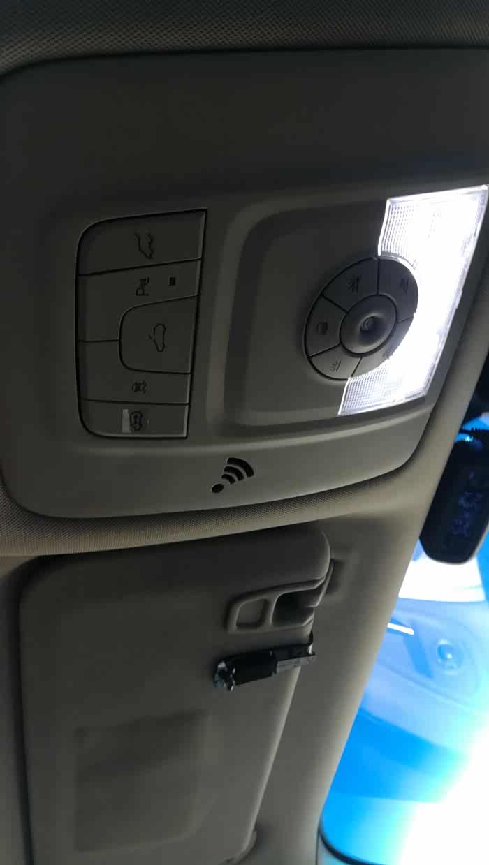

这是原来自己改装的顶棚开关,按照原厂样式制作的,偶尔给乘车人开门时会误按到防侧滑按钮,用着麻烦
网上买了两个薄膜开关超薄的,由于我只改了右电动门所以两个开关就够了,要是双电动门那个位置放3个开关也放得下,左面开关是右侧滑门,右面是电尾门,开关自带3M胶直接粘上去的,不需要开孔不破坏结构,把线布好就OK了,真不明白设计师怎么想的,开关放工作台上操作方便多了,他不香么。
这回终于找到开大巴车给乘客开关车门的感觉了

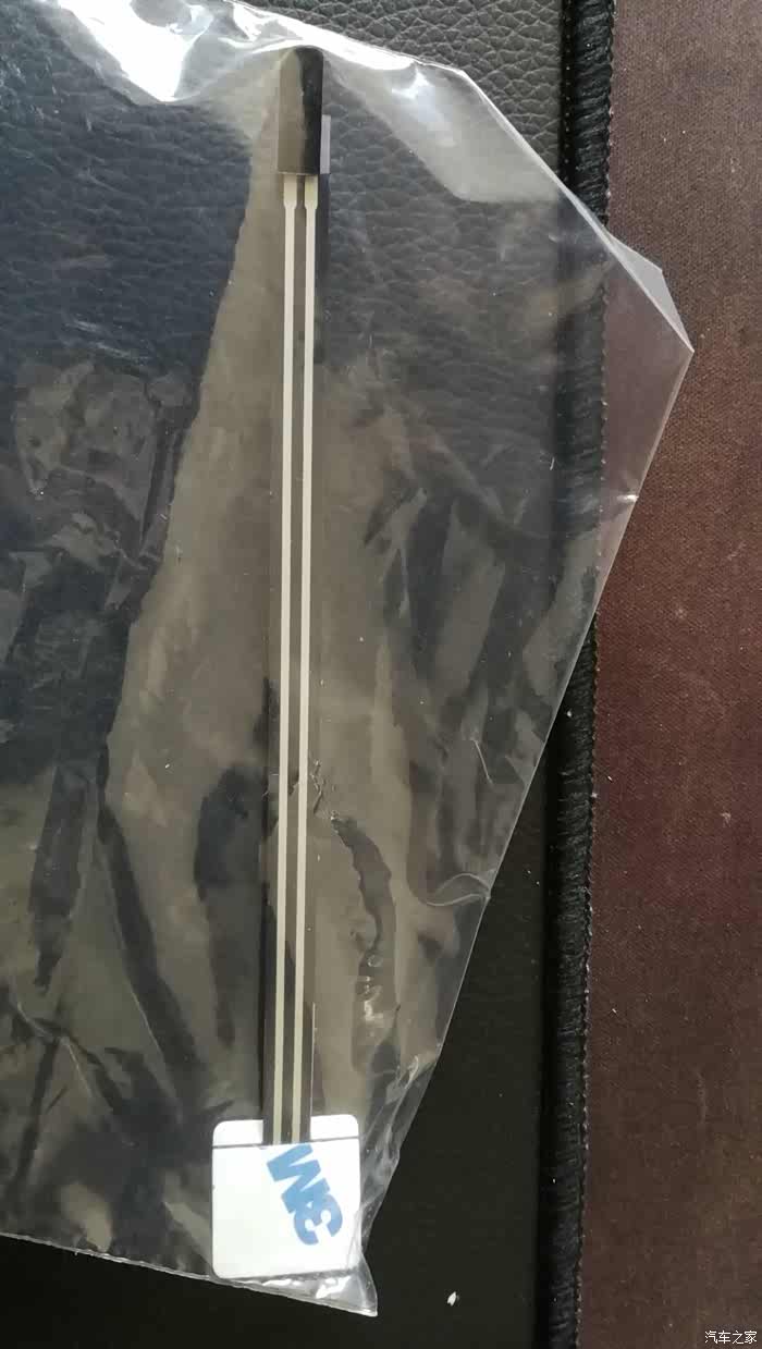

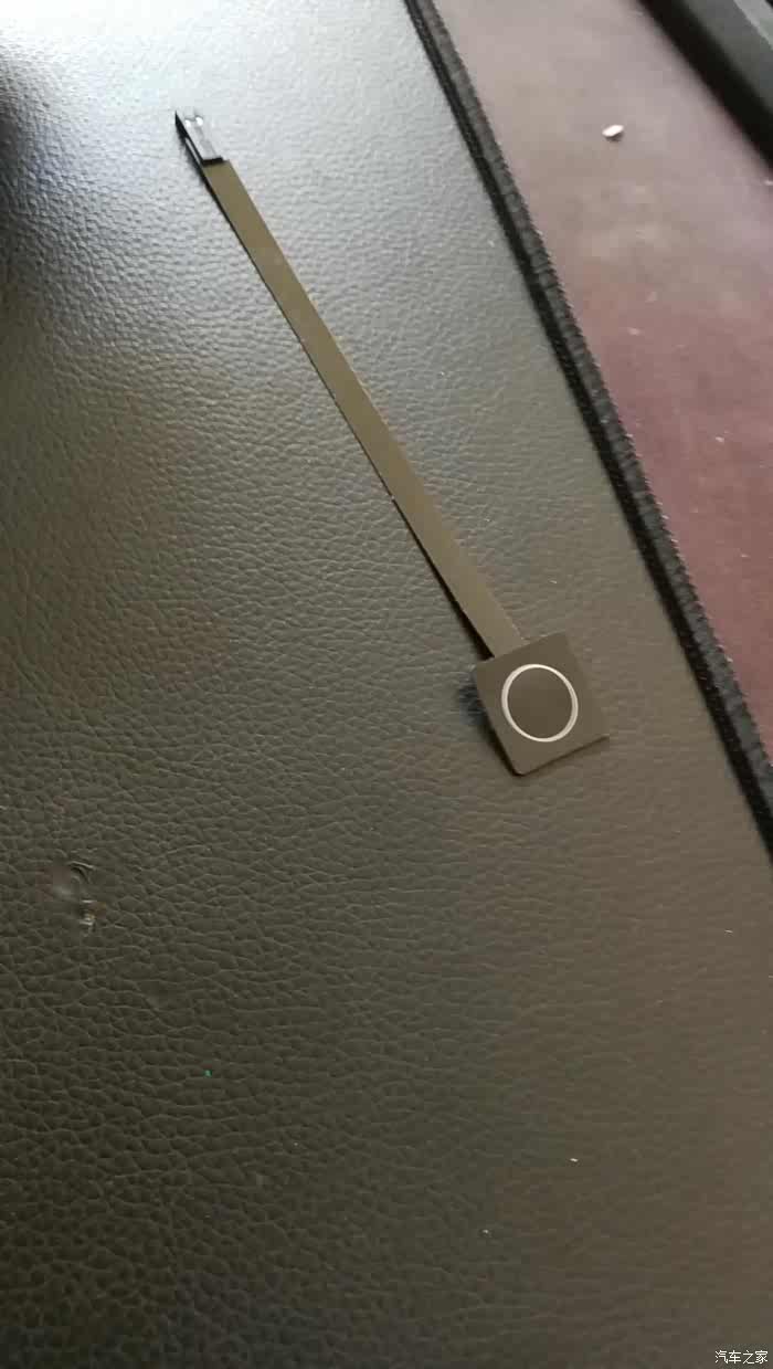

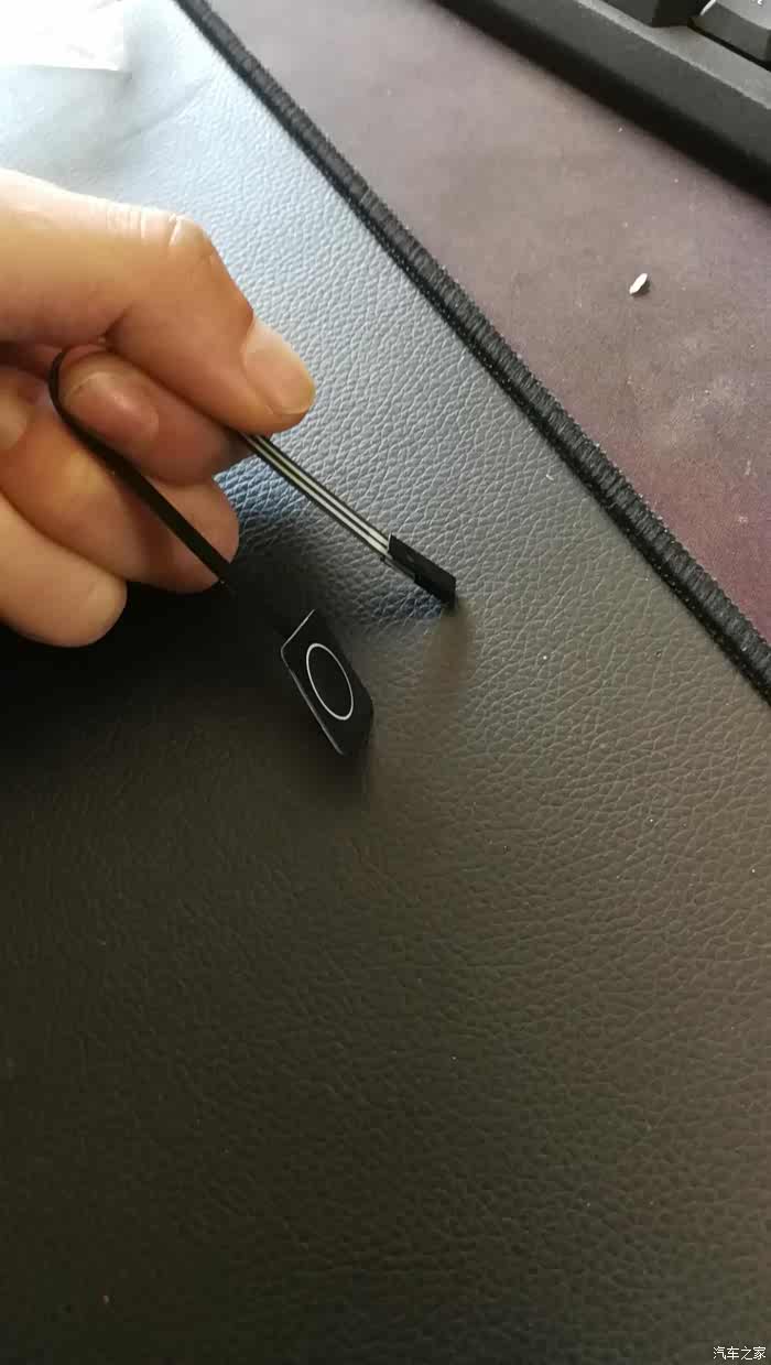

就是这个宝贝,薄膜开关,好像全宝就一家卖这个东西
非常薄。
开关背面自带3M胶
