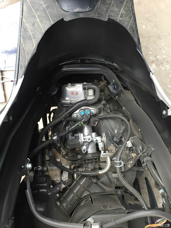

这就是这台踏板的核心部件。

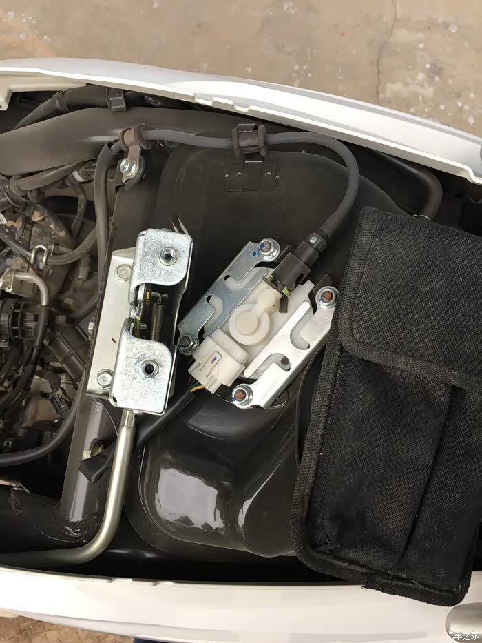

这应该是油泵。马桶拿掉后油箱盖和马桶一起拿掉了。
我用个东西档着油桶口(当时我叼着烟,想想都怕)。

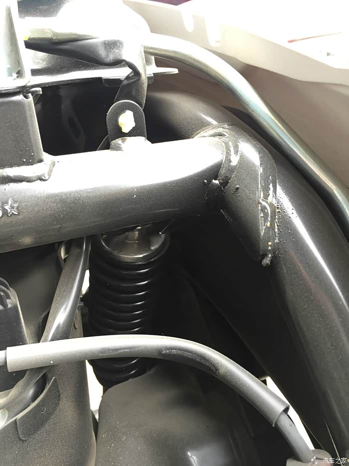

能看到原车减震了,单减震。

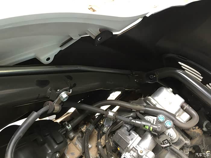

由于拆的过程当中边板有些碍事必须得拆一点,冬天塑料很脆,我可不想弄坏它。
底下的边板要拆,拿导风铁片时拆过,所以这次很快。
