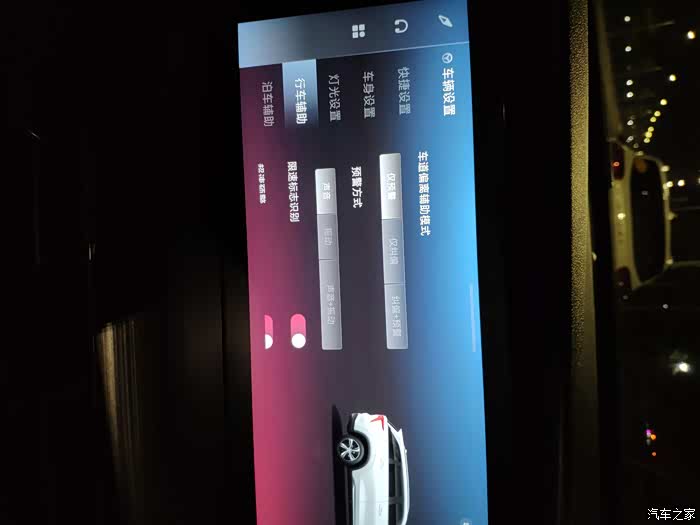

车道偏离辅助模式我设置的是仅预警,并未设置纠偏,行驶过程并没单独开启车道保持辅助功能,仪表并未显示车道保持的白色标志跟绿色标志,车速达到65码以上时车道偏离时会经常性的自动纠偏,从没有预警提示,纠偏过程仪表台上面也未显示车道保持的绿灯标志,感觉这个功能是默认开启纠偏,而且开启过程还不会显示开启图标,但默认开启却并不是每次都纠偏,只是经常性,我是想弄清楚这个功能到底是默认开启无法关闭的,还是我这车有问题。
在我开启仅纠偏时车速在65码以下会有车道保持的白色图标,车速达到65码以上会变成绿色图标。开启纠偏+预警车速在65码以下会有车道保持白色图标显示,车速达到65码时车道保持图标变成绿色,同时车道偏离时也会有预警加纠偏。就是我开启的是仅预警的情况为什么什么车速65码以上时也经常性的纠偏却不预警。问长安官网客服说这个功能是可以关闭的,关闭后是不会在纠偏的,但我是关闭的却还纠偏,然后预约了4S店检测,4S店售后试驾我车后证实我的问题确实在,然后他去问了售后其他人给我回复是车道偏离辅助模式在关闭状态实际也是默认开启的,也就等于说不能关闭这功能。问了2个地方2个说法,我想弄明白这到底是不能关闭,是默认开启的,还是我这车有问题,其他旗舰版车主有碰见这样的问题吗?选这配置时是考虑了这辅助功能的,每个功能都要自己弄明白使用方法,用着才顺手。

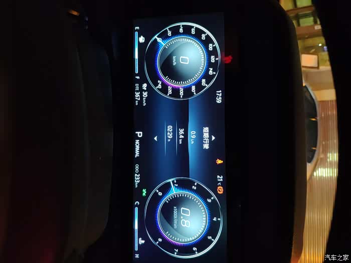

开启仅预警,车子发动后也未在仪表台左边按钮单独打开车道保持开关,车速达到65码以上车道偏离时经常性的会纠偏却不预警。
行驶过程跟现在一样,并未开启车道保持,纠偏过程也并未显示车道保持开启图标,行驶过程是系了安全带跟松了手刹的。
