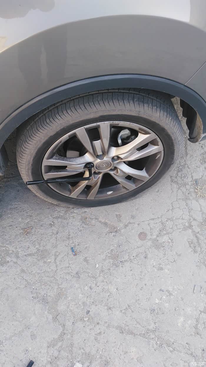

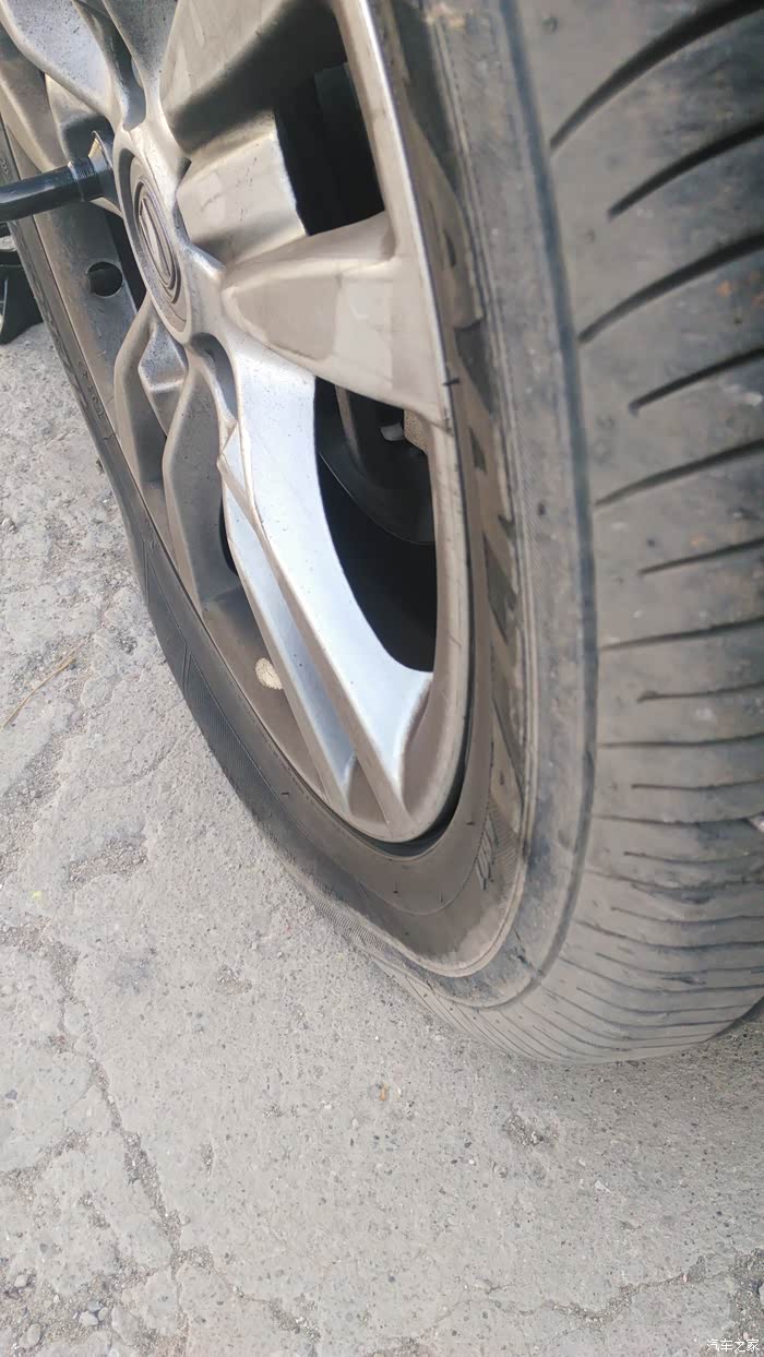

看看右前轮胎,已经瘪了,拿出随车工具,准备换备胎

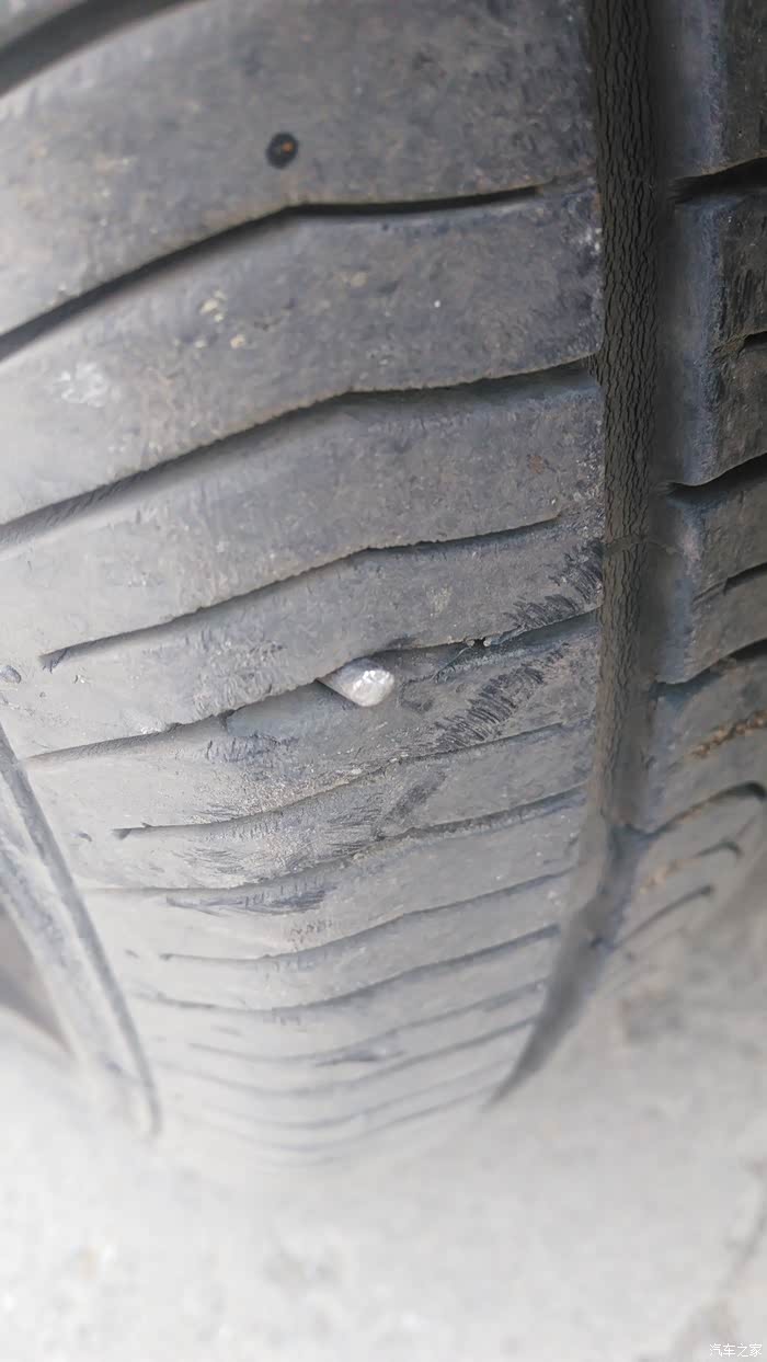

这次能看到扎的钉子,好大的一根
还好发现得早,及时更换要不然就把轮胎搁坏了

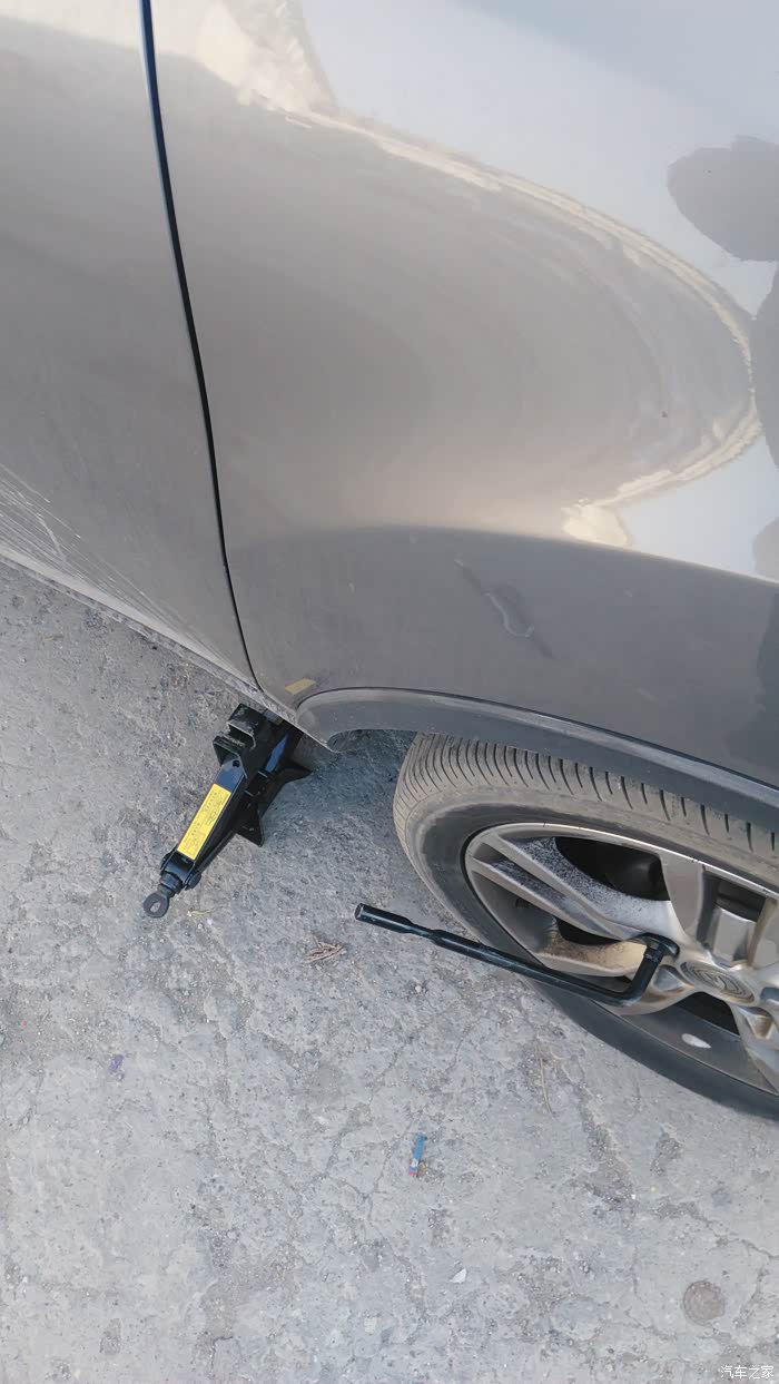

拿出千斤顶,将千斤顶对准横梁的位置,一定不能放偏了,否则会对车身造成损伤的
升起来轮子的时候,一定要把螺丝拧松,要不然升起来就拧不动了,会连轴转
升千斤顶是个飞力达额活儿,千斤顶也要放到硬的路面上

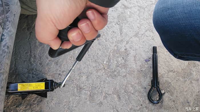

随车工具这么安装,能省很多力气

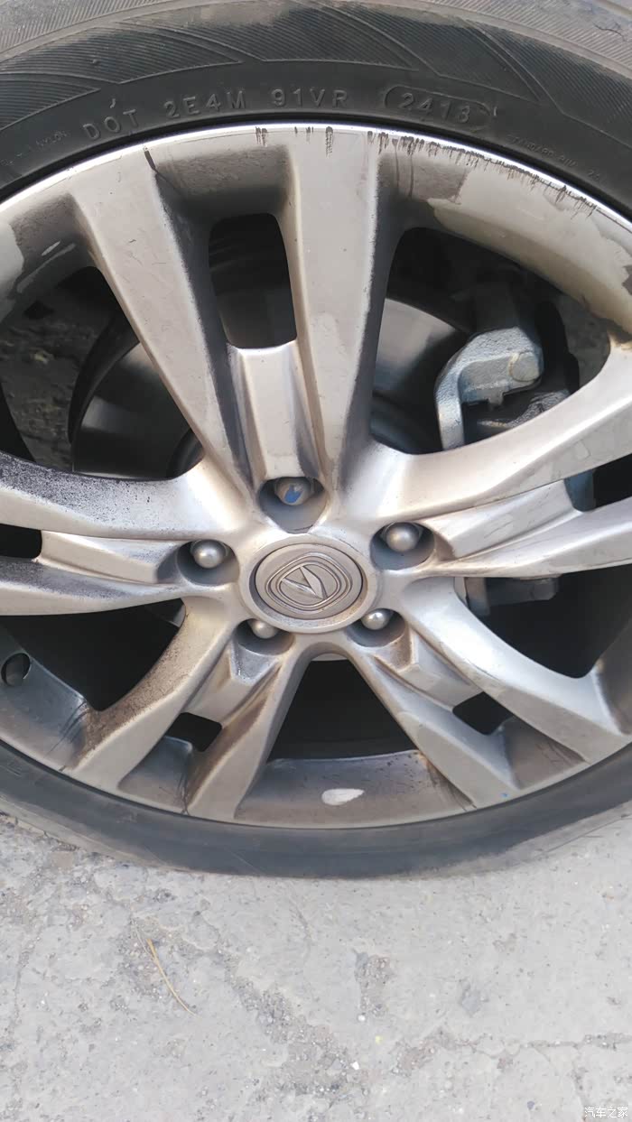

这是轮盘,还挺干净
五个螺栓还挺新
