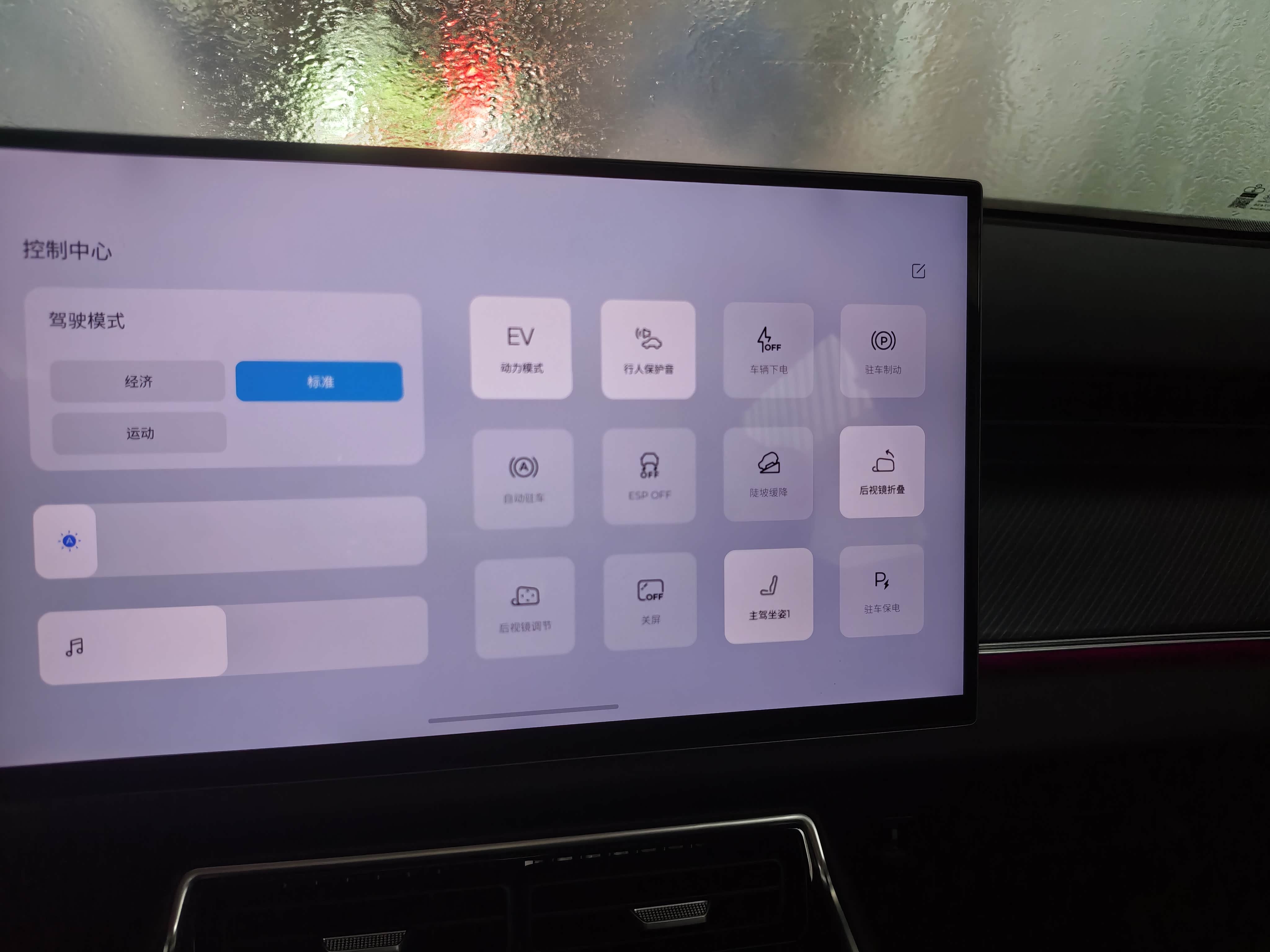

先设置保电模式我先把保电模式设置到80%。这样即便在纯电模式下,发动机也会为了维持电量而启动,非常适合我们这种需要原地热车的情况。

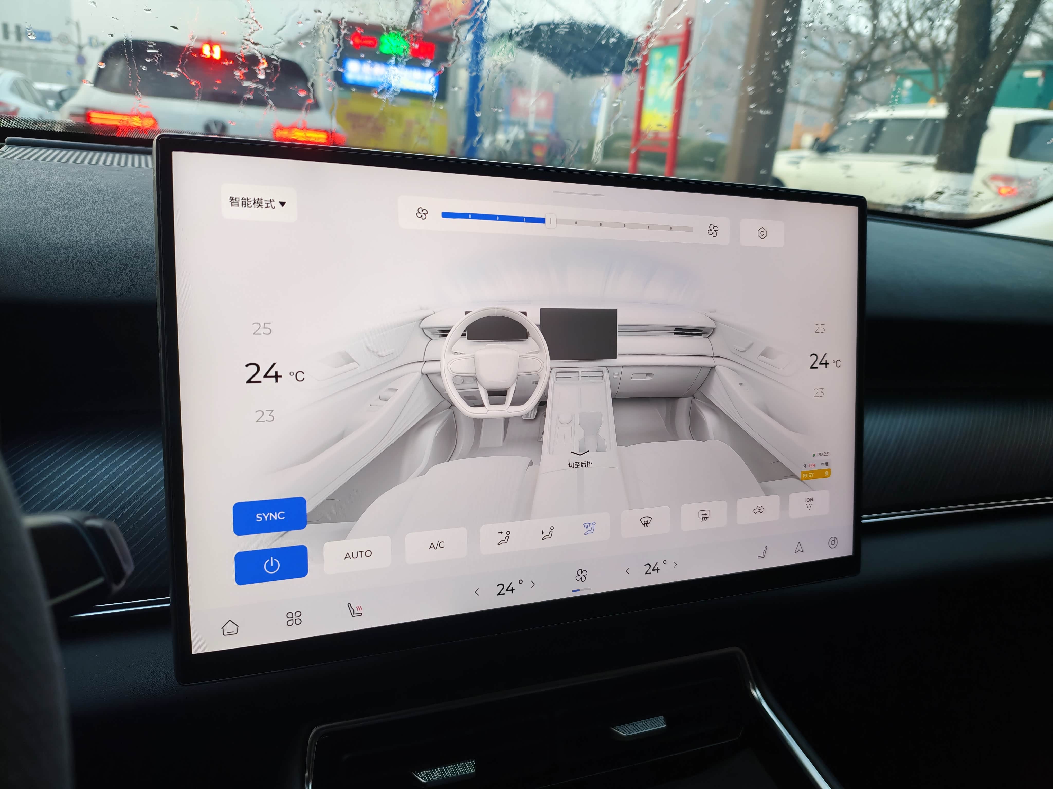

打开空调,让发动机自动启动我直接打开空调(暖风)。空调一启动需要电,发动机就会自动运转起来,开始预热和为电池充电。
关键一步:挂N档并确保安全发动机运转后,我踩住刹车,将档位从D档挂到N档(空挡)。 这一步千万记住:挂到N档后,一定要下拉中控屏幕,点击“自动驻车”功能,这就等于是电子手刹!这样可以防止车辆在空挡状态下意外溜车,确保安全。
