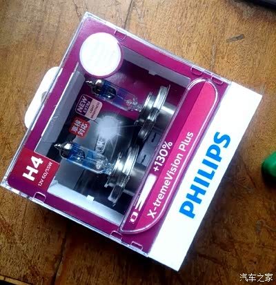

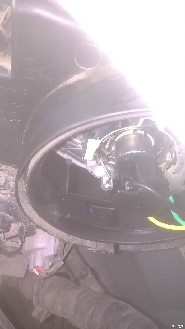

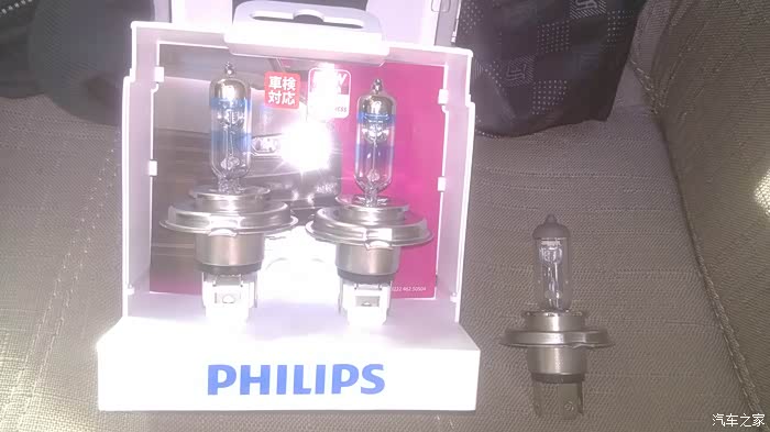

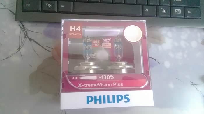

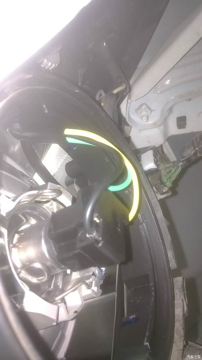

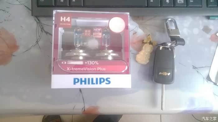

2015年8月提车,到今天已经跑了9000多公里,平时主要是送孩子上下班用的,偶尔走走高速,个人感觉赛欧3经济性、实用性都好,就是晚上跑夜路时的灯光不是太强,在网上作了一些有关车灯的功课,看了一些有关换赛欧3大灯的帖子,咨询了一些开过多种轿车的老司机,得疝气灯确实亮,是惩罚对方眼镜的,自己看路反而看不清楚了,还是色温低的靠谱,最后决心更换飞利浦的夜劲光H4,2016年4月初果断在马云家下单购回,但在卸下大灯后的保护盖时,遇到了麻烦,保护盖旋转卡口很紧,自己又不敢使太大的劲旋转,致使更换搁浅。这就又上楼开电脑搜网页,总结还是自己的力气使的不够大,然后下楼用大拇指按住后盖的凸起面逆时针方向使出最大的劲按下,感觉动了,继续使劲就感觉顺畅了一些,推至有阻力后抓住后盖摇晃着向后拉出就卸下来了,拽下电线承插件,搬出定位弹簧,取出车灯,此时满满的成就感哦!拿出新灯换上,更换另一边就轻松的多了,3分钟搞定。注意左侧的大灯后方的玻璃水长颈加液口右手抓住顺时针旋转一个角度就顺利抽出来了,用一块干净的布子或塑料袋挡在玻璃水口上,以防异物落入玻璃水中。
未开封的H4。
车右侧大灯后盖打开!
右侧大灯承插件!
认证神器和“夜劲光神灯”,哈……
原厂灯和夜劲光比较!
