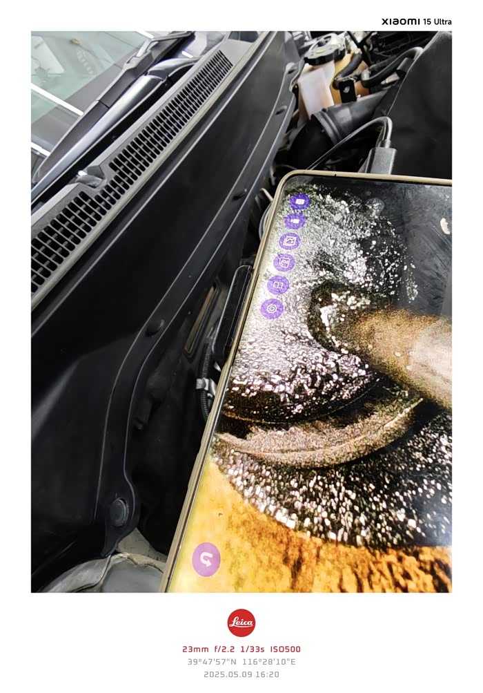

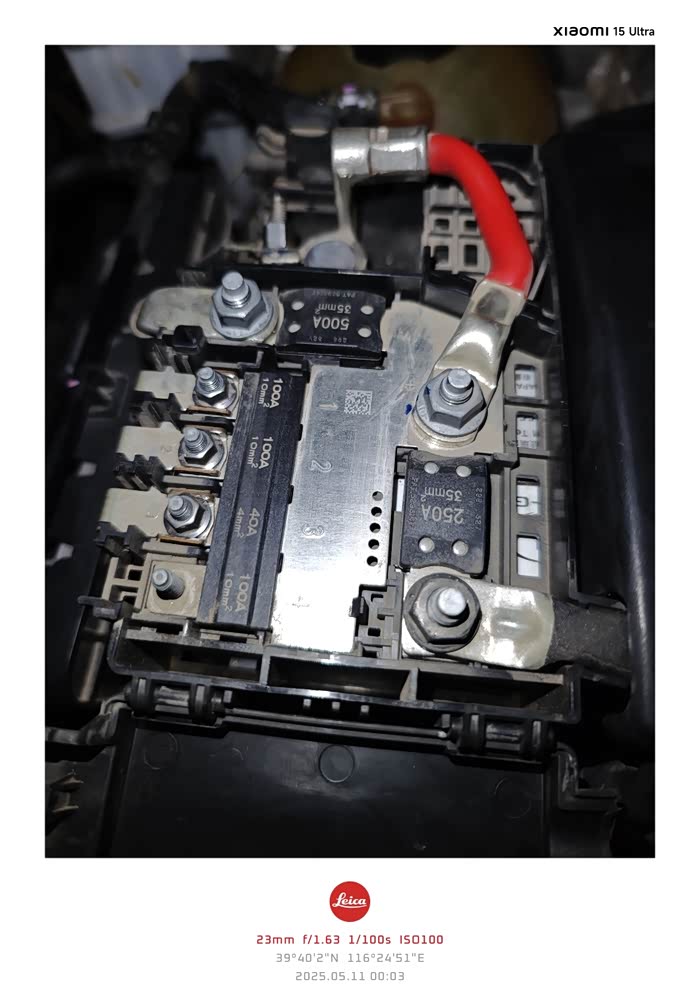

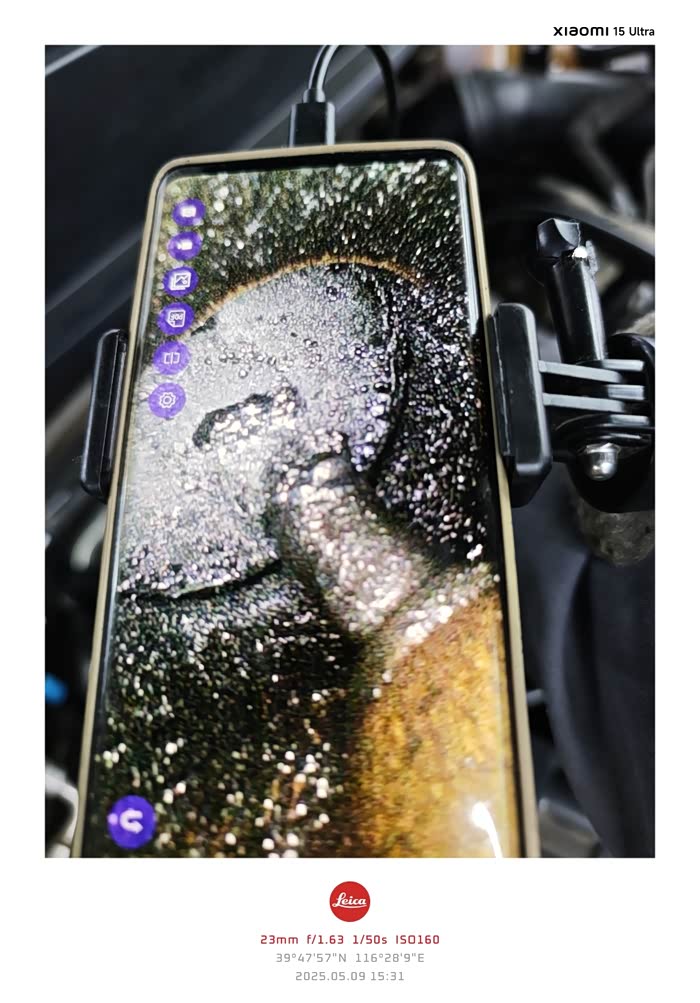

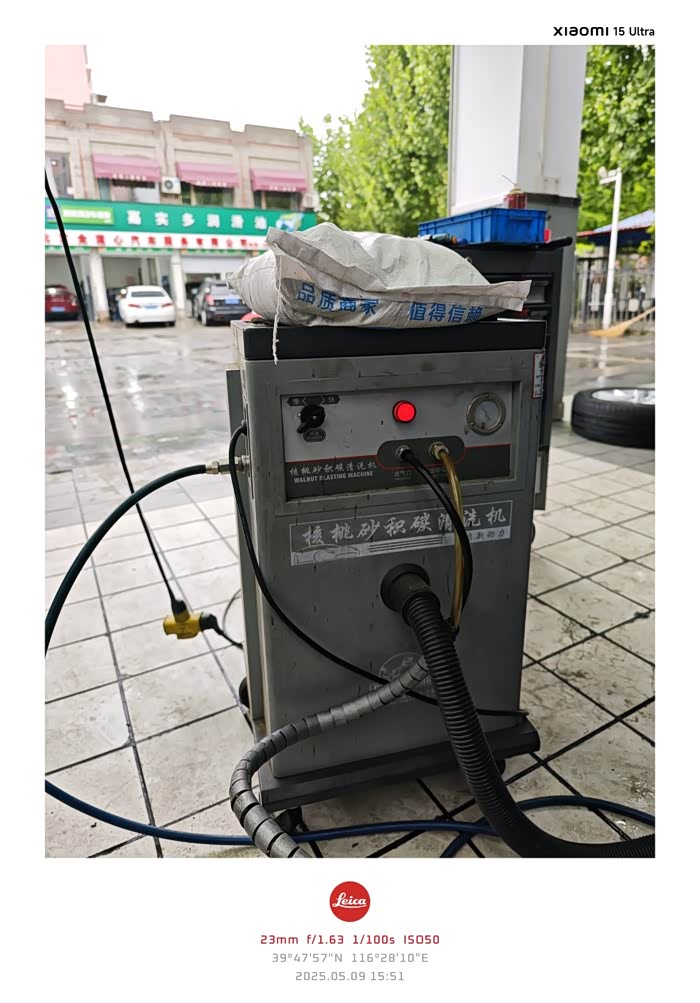

探界者7~8万公里的时候,总感觉动力衰竭不如新车。曾记得4.6万换变速箱油的时候,机修工提醒过6万公里左右最好清下进气道气门积碳,当时车🚗🚗🚗开的动力杠杠的,所以呢,根本没把这项工作当回事儿。核桃沙清洗正式开始时候,心里呢一直犯嘀咕和疑问。有用吗?效果好吗?钱不会打水漂吧?怀着忐忑的心情,开始了这次“漫长”的清洗过程(4~5个小时要有心理准备)。因为探界者进气道缺德在发动机的前端靠近防火墙的部位,操作空间特别狭小(空间一点儿也不输节气门的清洗)。大部分时间都花在拆除碍事儿相关的部件上了,还有底盘启动机周边的三个螺丝。特别提示:直接摘掉蓄电池的负极,相关数据并不会丢失尤其是最佳油耗。关于这一点,机修工当时拿不准是否会丢失我的最爱:最佳油耗5.5。既然如此我便坚持不拔负极,结果出了点意外,他不太严谨有根线搭铁了没有包好。直接把我蓄电池的保险给干废了😭😭😭,由于他们的原因店里免费更换一套😜😜😜。瑕不掩瑜吧,整个过程我全程在线,特别是核桃砂清洗机工作的时候看着还挺解压的。说结论:涡轮增压带T的车由于🈶部分废气参与工作,所以呢,进气道气门有积碳是必然的,只是多少的问题,公里数越大积碳会越多,这与以往开的自然吸气发动机有很大的区别。这个误区彻底解决了。上效果:整备完之后开车回家的路上,立竿见影,动力恢复的几乎接近新车,非常爽🐮🐮🐮。这钱花的值了。对了补充一下这项工作之前呢,还做了几件事情:1、空气流量计清洗2、排气歧管螺丝更换3、LTG废气管更换4、节气门清洗。1、2、3、4随后发布。这4项工作我认为是锦上添花,属于小打小闹,问题比较好解决。不容置疑恢复动力进气道气门清洗积碳才是王道啊。动力无感者,请忽略!
