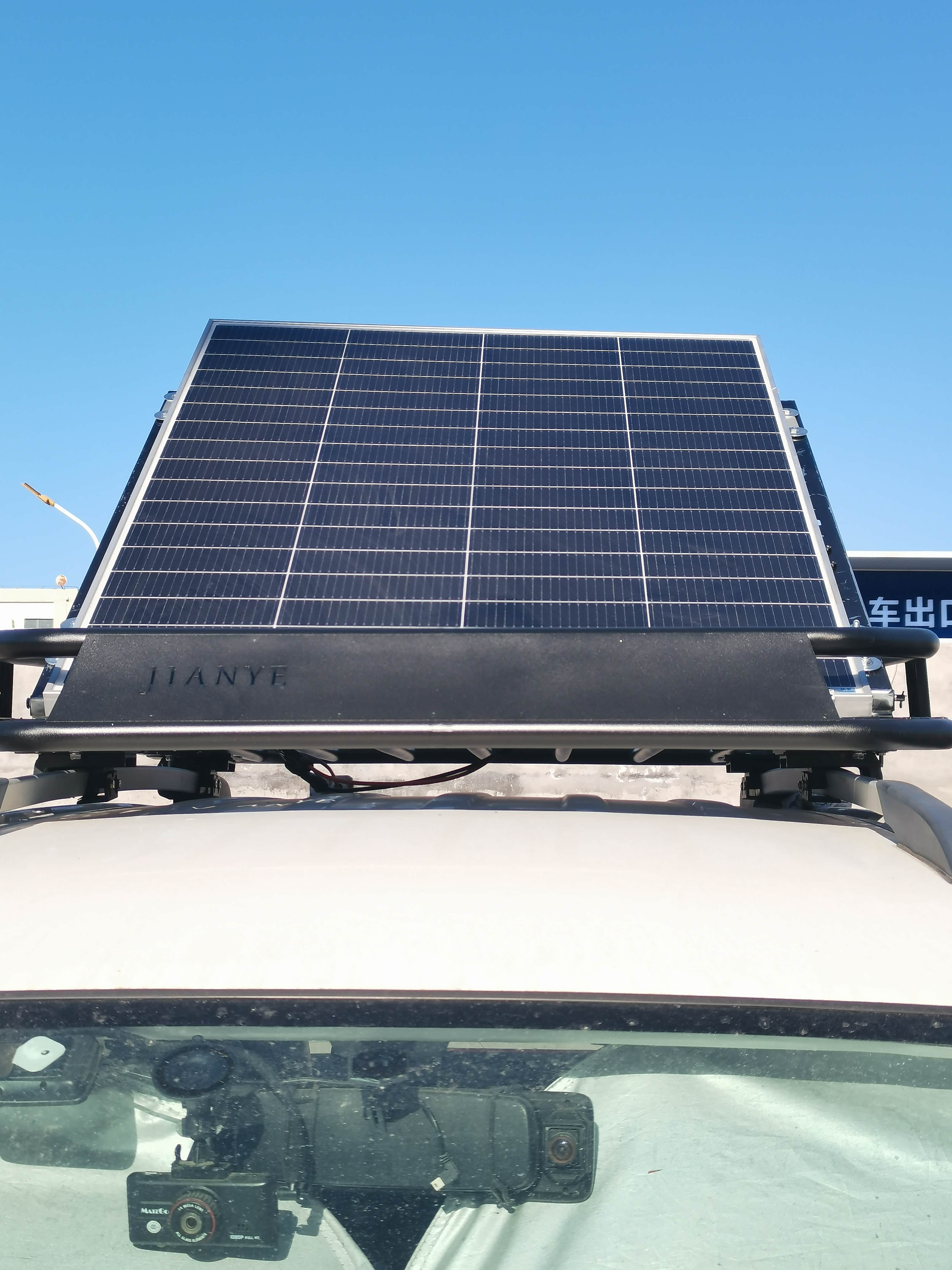

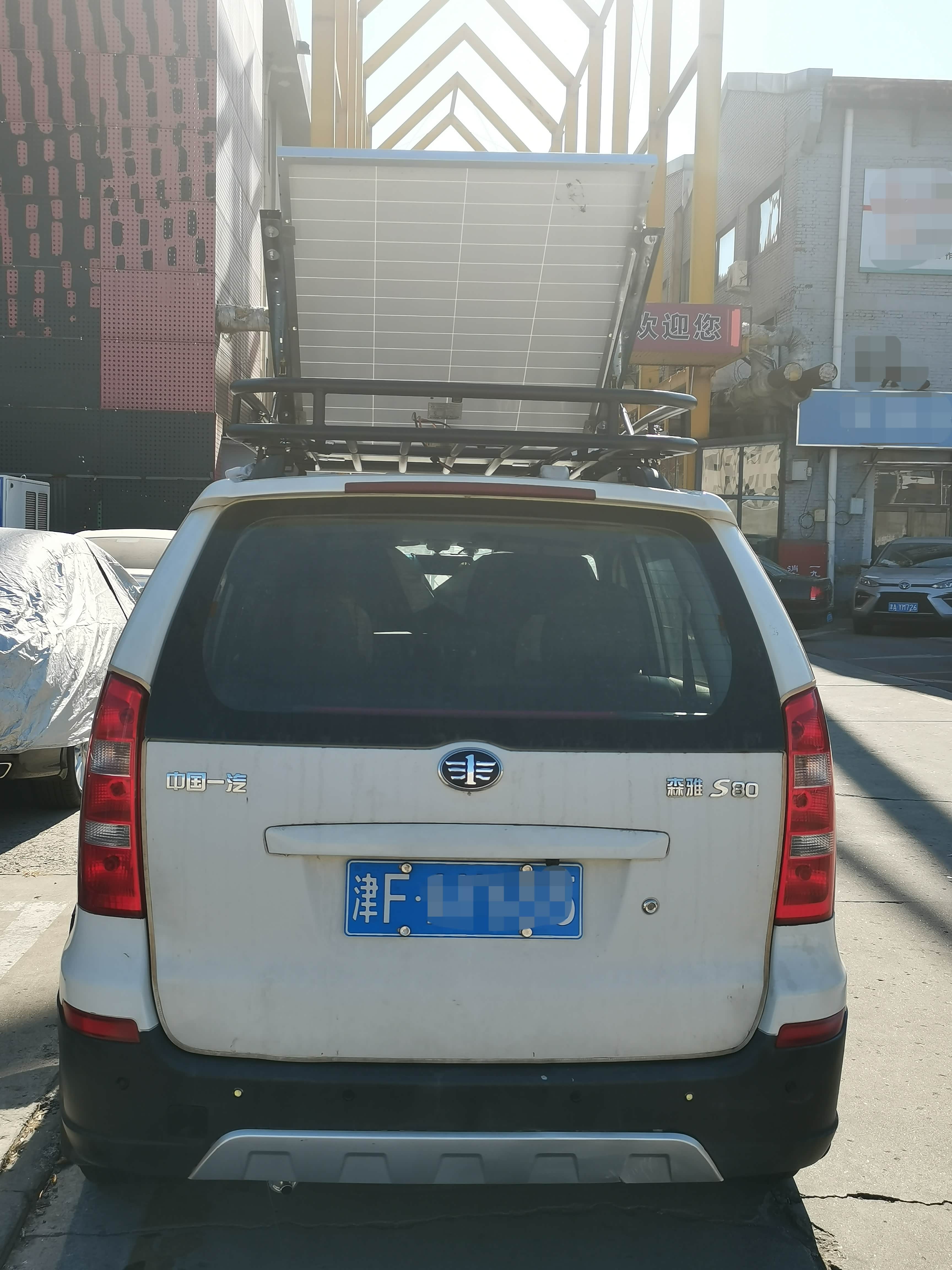

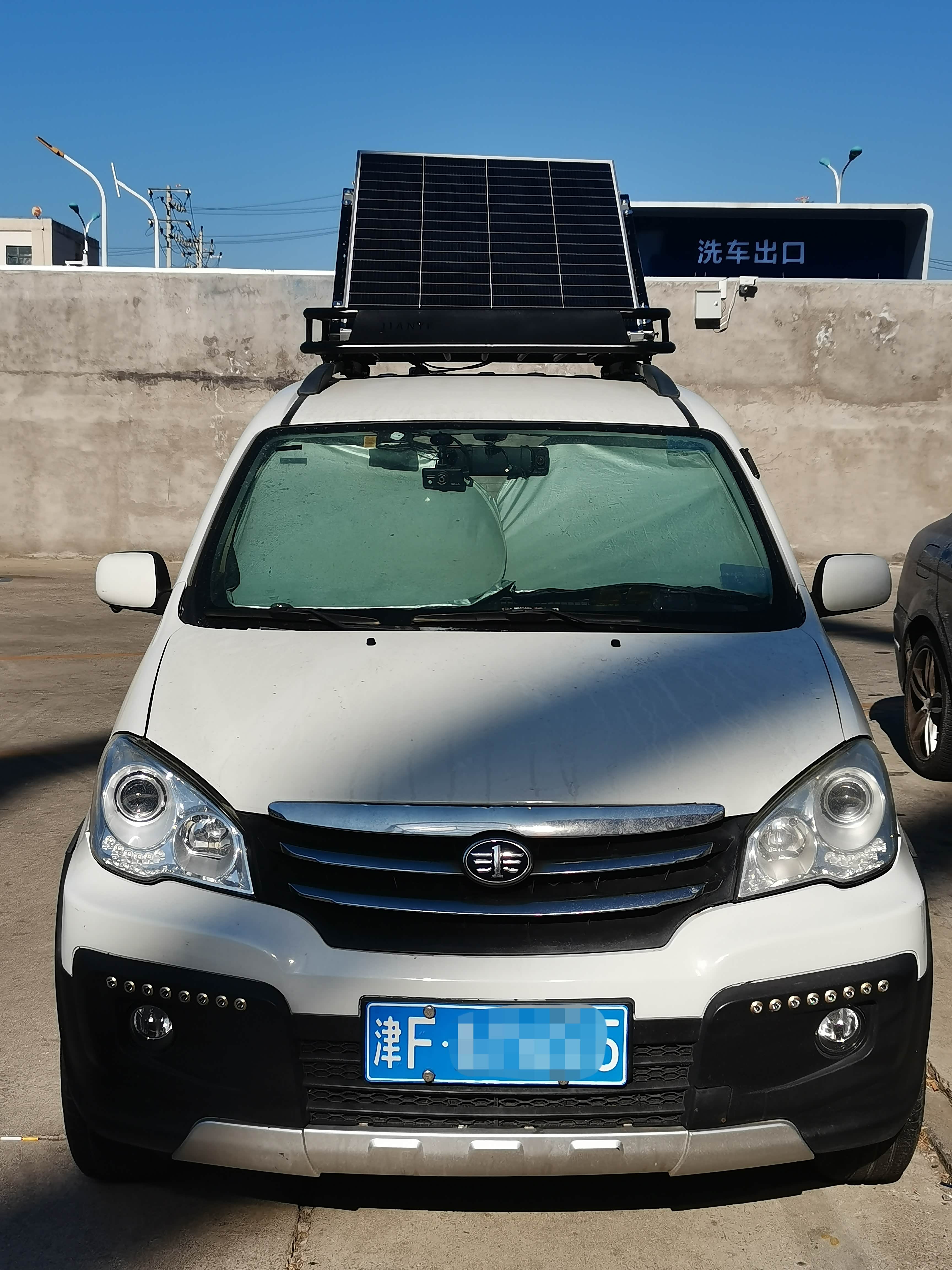

在次改进太阳能板和柴暖
加装行李架和液压支架增加发电效率

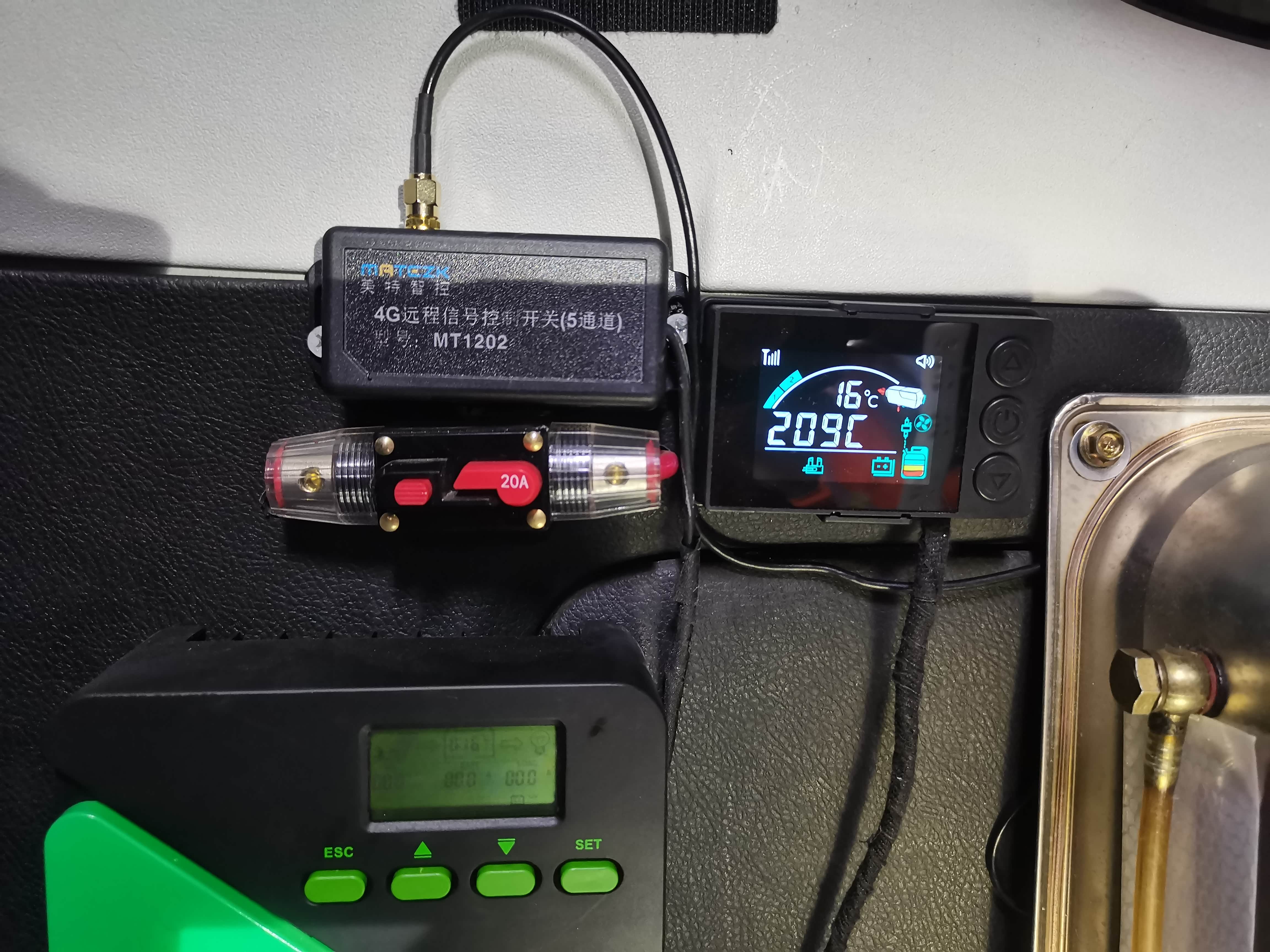

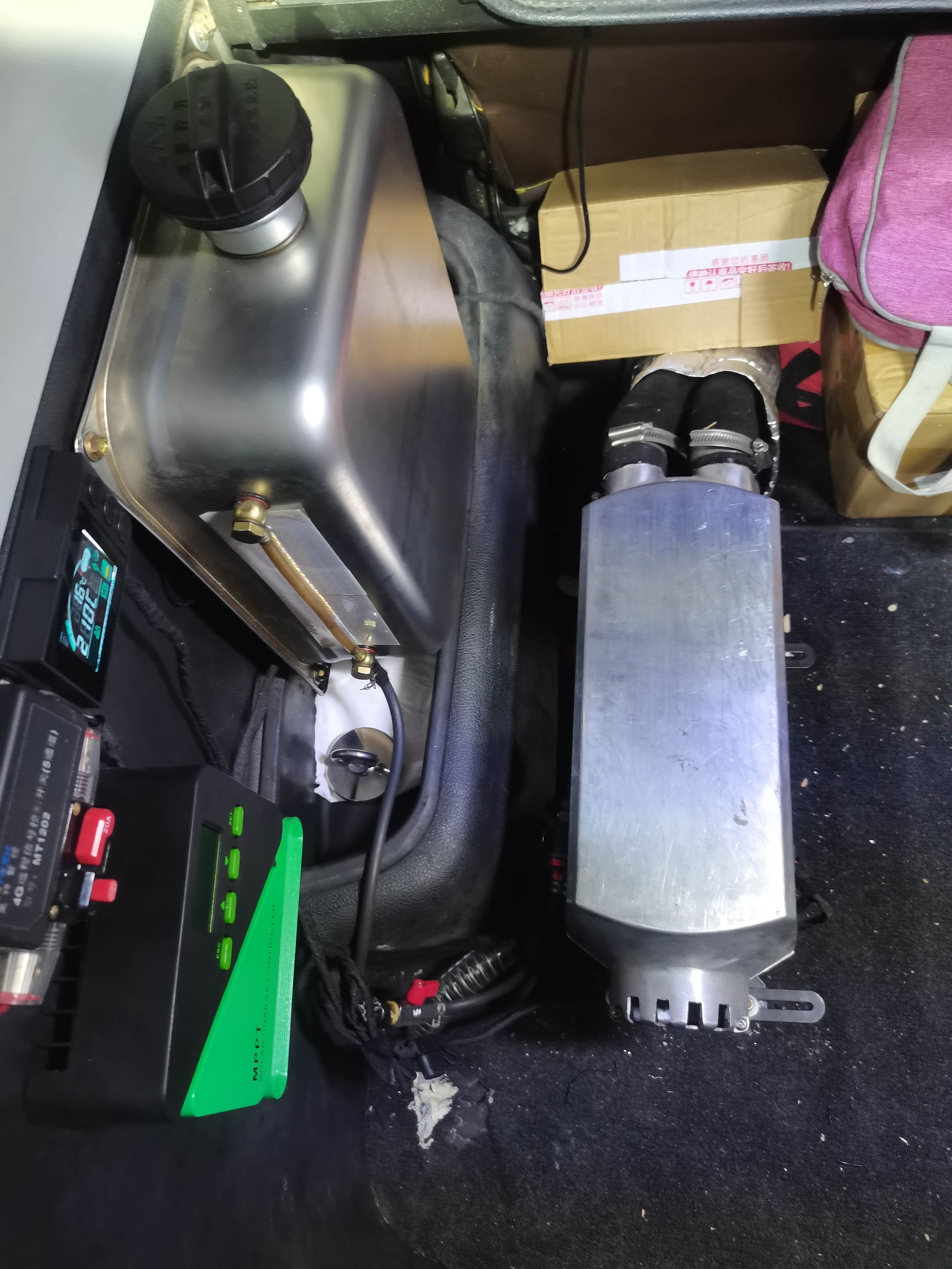

改进柴暖排气和消音,更换不锈钢油箱解决塑料油箱轻微漏油现象,增加柴暖手机远程启动模块。
