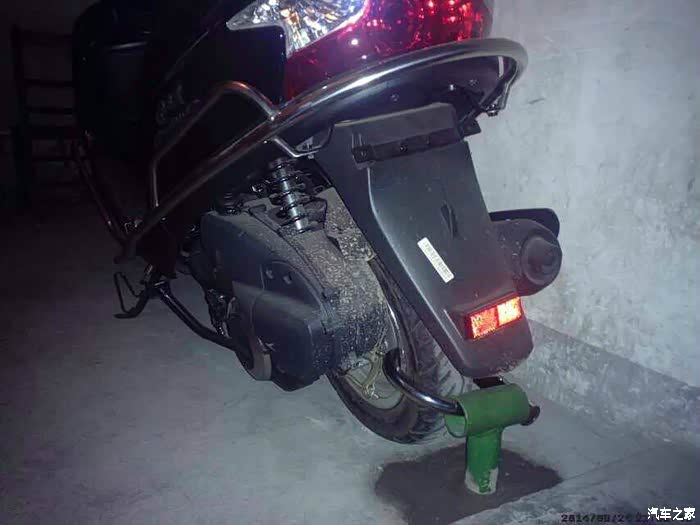

3【ABUS地锁安装过程】
看似很简单,其实不简单。
首先要准备好电钻,
钻头要18的,实际使用这个型号的很少的,朋友还是专门出去购买的钻头。
还要自己准备内六角扳手的,
原包装里面是没有的,要使用6号的。
透明的玻璃胶必须要有的,防止进水啥的,
打进螺栓及钢豆,
大铁锤也是必须要有的,
负二层到负一层的储藏室要准备很长的一段电源线。
开始操作了:
照葫芦画瓢,
开始打眼了,之后放入螺栓,用大锤砸进去,使用内六角拧紧。
然后在周圈打胶防止进水。
把钢豆一个个砸进去,防止盗贼的拆卸,这个想的很周到。
把扣板盖上,
拧上两个螺丝,用玻璃胶打满。
然后就在外盖板周边打上玻璃胶,
就OK了。
整个安装流程很快的,差不多15分钟就搞定了。

你简单问题复杂化了!!华而不实。并且未必有这个地锁的效果好!连工带料不超过60块钱!
你这个自制地锁看着很扎壮,就是你这个U型锁没有链条锁防盗好。

里克尔梅c 2016/10/23 21:23:40 发表在 35楼
所以说楼主那740块钱(800-60=740)花类实在是浪费!
也不算是浪费吧,感觉比那个60块钱的更扎壮些

宁波车友7434530 2016/10/23 21:30:58 发表在 36楼
外观完全不同,贵的地锚放平之后不影响汽车。各有所好嘛。
有理
