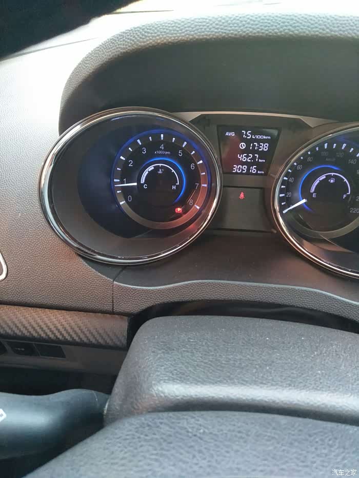

停车怠速着车的时候连续踩几脚刹车怠速升高之后降下来怠速就会低一些  怎么回事呢

发表于 2017-7-8 20:57:27
怀化车友4011920 2017/07/08 20:51:10 发表在 沙发
踩离合,松刹车。怠速会高一点点!没踩离合不会高,
我的踩不踩离合都是一样 不知道怎么回事

发表于 2017-7-8 21:55:49
以林之名 2017/07/08 20:59:26 发表在 地板
踩刹车需要助力泵工作啊,怠速肯定会升高
比如说怠速是900 踩几脚刹车怠速升高之后怠速在降下来就是800了

发表于 2017-7-9 05:29:23
中山车友2148865 2017/07/08 22:56:27 发表在 5楼
你是指冷车时吧?热车时踩刹车,怠速不变
热车的时候

发表于 2017-7-9 09:19:00
freedomdx 2017/07/09 08:29:06 发表在 8楼
停车后怠速不稳,一般是节气门不能全完复位
我也不知道怎么回事 怠速有时候高有时候低

发表于 2017-7-9 09:19:43
freedomdx 2017/07/09 08:28:11 发表在 7楼
怠速是900 ????怎么可能?开空调都没900
我的开空调900 接近一千

发表于 2017-7-9 19:23:44
中山车友2148865 2017/07/09 16:44:53 发表在 12楼
先清洗节气门再看看吧,
过几天清洗一下 看看能不能好

发表于 2017-7-10 11:56:11
jaficat 2017/07/10 11:22:21 发表在 15楼
是的,洗洗节气门吧
那玩意自己能洗吗

发表于 2017-7-10 18:45:02
jaficat 2017/07/10 16:45:24 发表在 17楼
可以,马云家买nx500,拆掉空滤,打开电门到ACC,节气门会打开。对准里面喷吧,浸泡几分钟会看到很多黑渣渣流出来。(用千斤略微抬高副驾驶,黑渣渣直接流出车外)
感谢感谢
