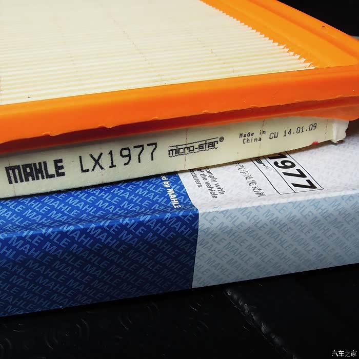

1、空气滤清器:

空气滤清器的更换很简单,打开引擎盖,左边线框所示为进风口,右边线框即为空气滤清器的位置:
找到空气滤清器的位置,徒手打开两个卡扣,稍用力向上拉,即可打开盖子:
打开的样子:(如下图)
绿色线框所示位置即为空气滤清器,直接拉出来即可:
换上新的空气滤清器,盖好盖子,锁好卡扣。空气滤清器的更换就完成了。
