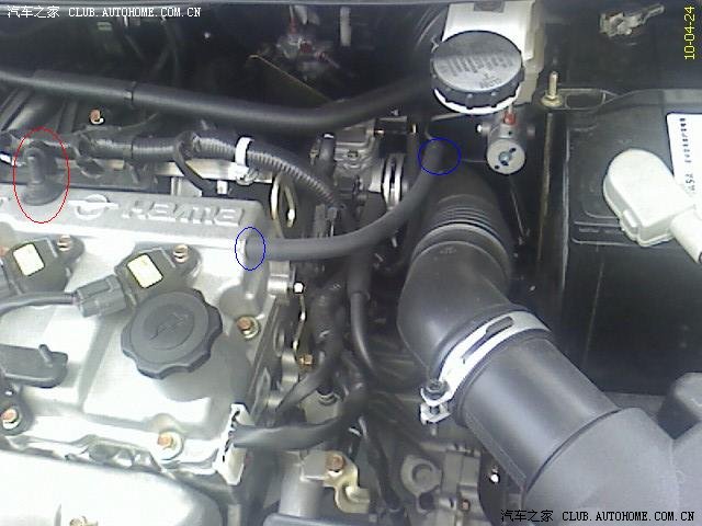

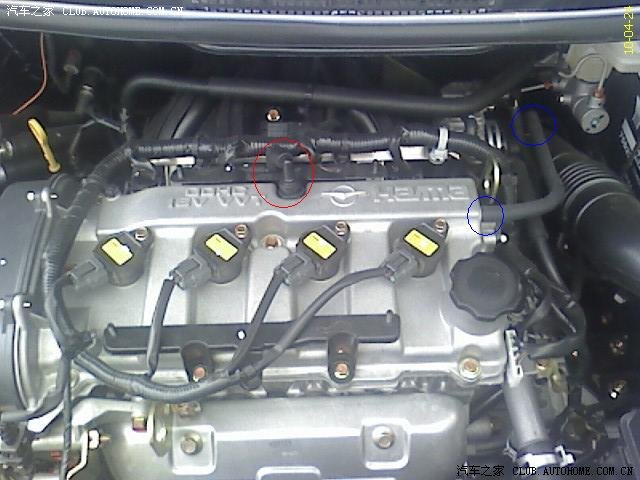

今天洗车,顺便把发动机照了下来。准备安装机油透气壶。经过比对资料(主要是根据曲轴箱强制通风及强制排气的原理)找到了以下安装的位置,最大可能的是图中红圈位置,存有疑虑的是图中蓝圈位置。请大家来参详一下!

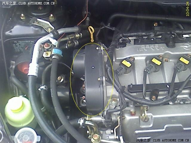

另,据销售MM说,2010款发动机是采用正时链条的,但在使用手册上写的是正时皮带,有知道的DX看看下图黄圈中,到底是链条还时皮带!
 终于收到机油透气壶,准备安装。经比较,最终还是选择第一张图中的红圈处进行安装。拨下软管后,发现已经有油迹存在!(车子已经开了500公里)看来已经有废机油产生。

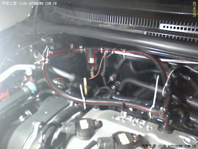

先发张全图,红线部分即为安装的机油透气壶部分。

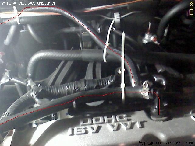

局部,接头部分
局部,机油透气壶部分。
机油透气壶有没装错,得看能否收集到废油来验证,五一准备跑几百公里,到时再看看结果!
