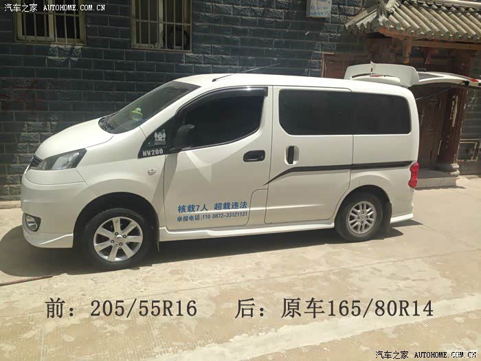

这是换装了17寸轮毂的效果图,虽然视觉效果好看了很多,但是以一款实用性为主的车型来说,并不建议这样改。
最合适的改装方式应该在提升美观性的同时,有兼顾了实用性和舒适性。

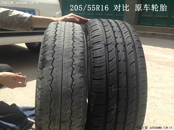

这是一个车友换装的205/55R16的轮胎,效果相比原车轮毂差别我就不多说了
原车轮胎说实话,从车屁股后面看,真的很low,绝对面包车专用!
这是55的扁平比,对于装货来说并不够用,而且这个型号的轮胎没有找到加厚的载货胎。

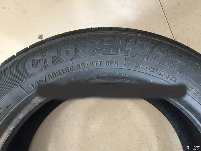

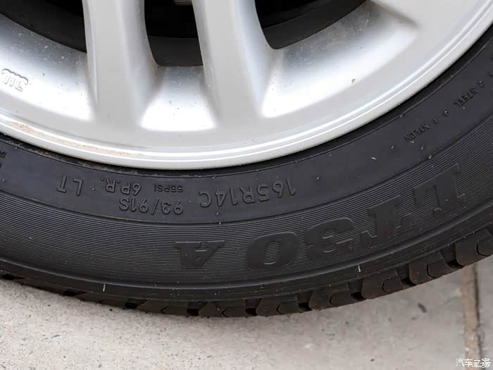

这是原车的轮胎,这款轮胎的型号是:165R14C 93/91S 6PR
165代表的是轮胎的宽度
R14代表的是轮毂直径(载货胎如果没有标注扁平比)默认是80 , 就是胎面165的80%。
C代表的是载货胎
93/91两个数字,93代表的是单胎载重指数,91代表的是双胎载重指数,NV200是单胎的,就按照93计算,650KG。
S代表的是速度级别为180Km/h
6PR代表的是6层级(一般载货轮胎都会有这个标识)大一点的轮胎会有8PR 10PR 12PR。

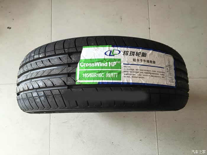

这款胎就是我要介绍的了。
同样是载货胎,同样是6层级,但是载重指数比原车胎还要高,那就意味着换上这四条胎后,载重量不但没有降低,反而还增加了。
99对应的是775KG,相比原车的650KG增加了125KG,四条轮胎就是500KG,相当于载重量比原车胎增加了500KG。
而且速度等级比原车要也要高一个级别。
轮胎的外径相比原车胎,增加了2厘米,轮胎前后增加各1厘米,完全不必担心会擦到叶子板或内衬这个问题。

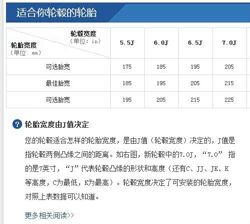

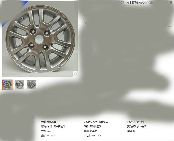

其实天底下任何尺寸的轮毂都是有分宽度的,我说了你肯定也不认可,所以找几张图给你看一下,NV200原车的是14寸5J,某宝商家卖的是14寸5.5J和14寸6J,估计应该不是定做的。
5J的轮毂合装165 175 185  如果要用205的胎,至少也要5.5J的轮毂了吧,而且也有安全隐患。
天底下没有直径相同不同宽度的轮毂,真的不是这样的,很多车子的轮毂都要前后配的,我C级前19寸8J装235的胎 后19寸9J用255的胎,你可以百度一下,真的。

这款车最完美的配胎参数就是直接用09款轩逸的轮毂轮胎,我已经测试过了,原车轮胎车速表显示,要比实际车速慢了3.36公里,大家可以试试看,换了195/60R16胎后,车子表显示车速和实际车速一致,而且前后轮刚好齐平叶子板,简直就是专门为NV200设计的,当然,这款车的底盘本身就是轩逸的,大家如果不相信,可以亲自去试试。
