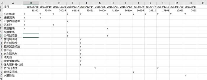

7年劲畅保养(2013-2020)
很早以前的进口劲畅,刚买来的时候,新鲜了一阵,去了长白山和四川。
但一直没机会去丙查查走一走。
目前就当作小货车来用。  前两天去4S保养,感觉价格有点离谱,空下来整理了买车以后全部保养记录,麻烦各位车友看看,下次保养是否只要·换机油机滤即可?各位是如何做保养的?感觉4S完全不按手册来做。。。。

看了楼主的表格,深感惭愧啊,原来还有这么多保养项目,我一般就换个机油机滤

7年才跑8万,不多嘛。我11年的进口劲畅,目前跑了14万多,全车没有任何异响,车况杠杠的。保养一直在4S做,主要是对外面的机油不放心。保养:全合成机油女王5W40一万公里换机油机滤;空滤2万公里一换,全车其他油水每6-7万公里一换,火花塞、正时带每10万公里一换,前后制动片用原厂件,前后片磨到0.2公分时更换。关于保养维修,这种小众车个人建议还是尽量在4S店做。
