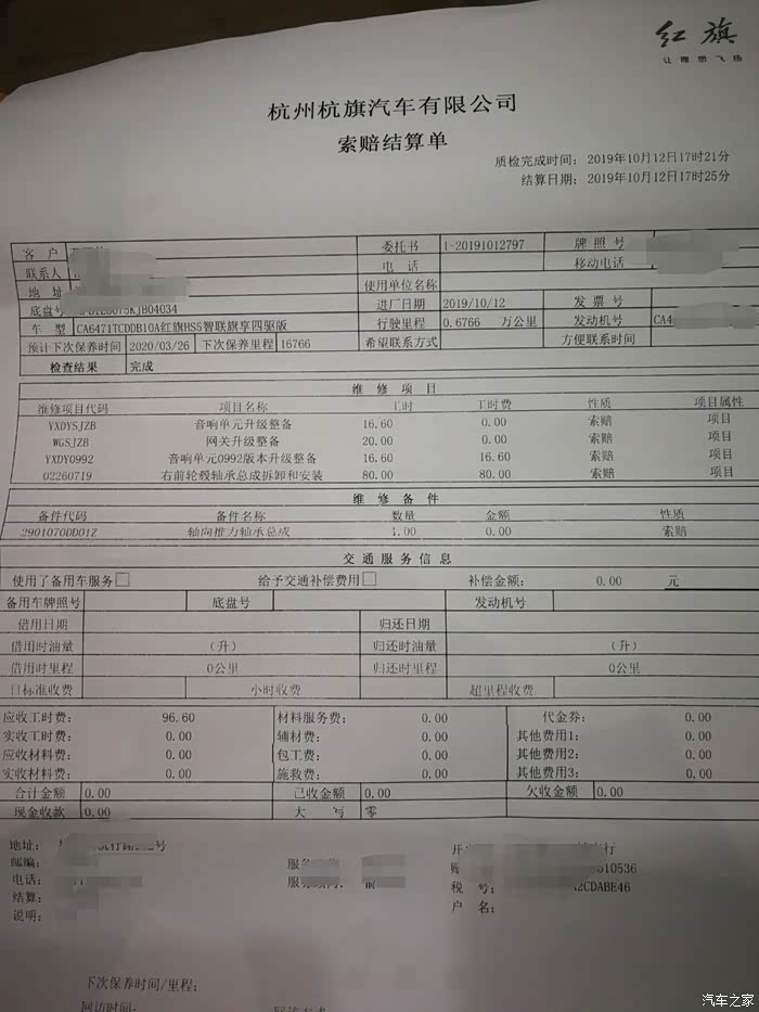

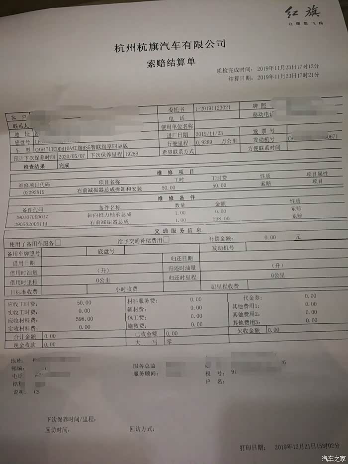

1、打方向有"嘎啦嘎啦"异响,右前轮减震器问题。先后二次在4S店更轴承和右前减震器总成。(目前问题已解决)

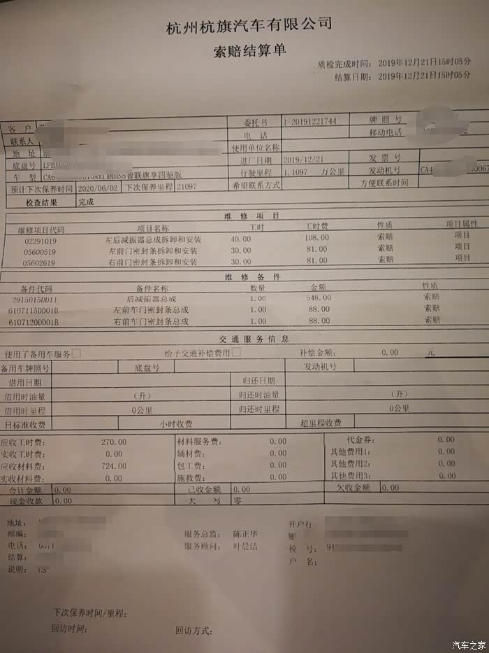

5、后尾灯异响。4s店更换右后尾灯(非后备盖处),原因为尾灯里三颗固定螺丝断了一颗(目前问题已解决)
6、右后轮处有“哔哩哔哩"异响,原因为右后减震器故障。4S店更换右后减震器总成。(目前问题已解决)
