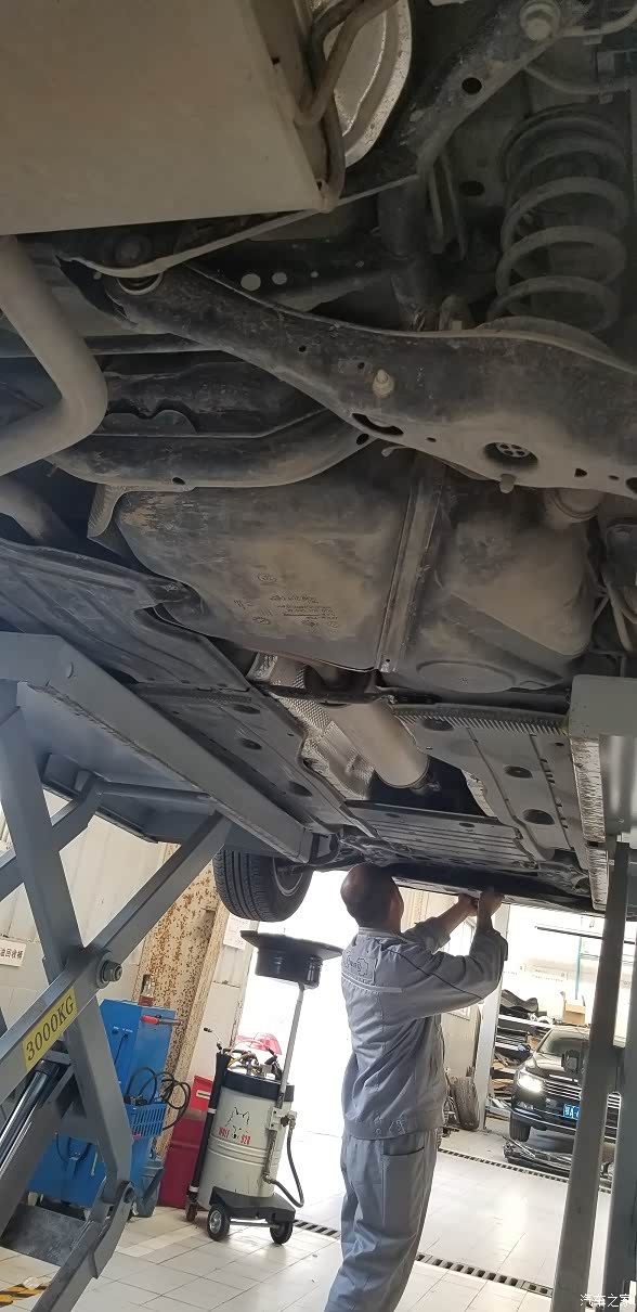

4S店常规保养,换机油和机滤,加了点防冻液。
马上两年的底盘,大众做工还算扎实可靠。

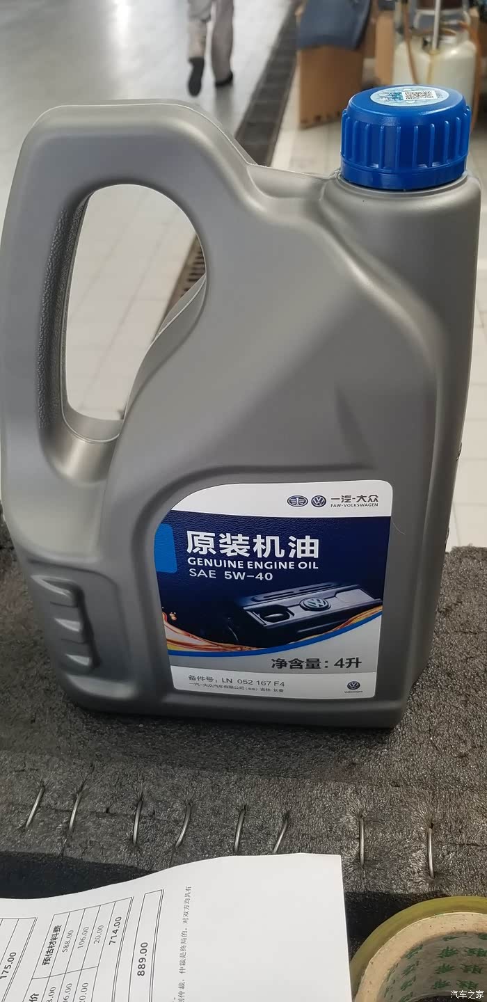

接待安排的4S店工作人员非说这个就是全合成机油,我记得全合成不是这样的,盒子上面也没有全合成三个字,连保养师傅都没说是或者不是,看来城里套路深,我要回农村!!!

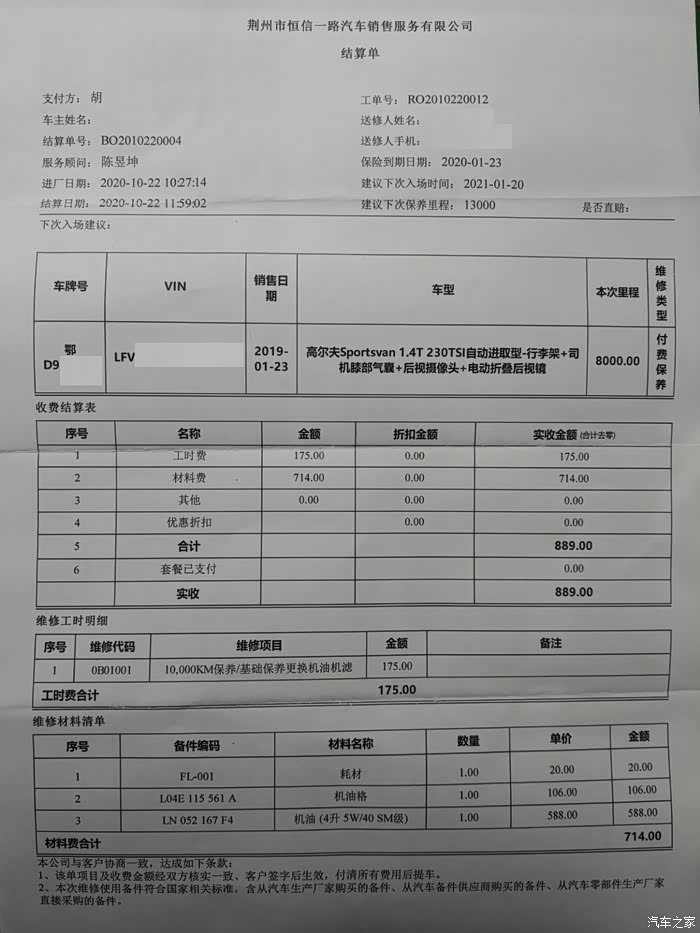

这个机油就要588???
保养期间,前台工作人员拿来车里拆下来的空气滤芯和空调滤芯给我看,说这些个都很脏了,建议更换,一个是199一个是80多吧,问我换不换,我还没从前面588的真假全合成机油缓过来,我还是细心看了下两个滤芯,然后说“这次吹吹,下次再换”。

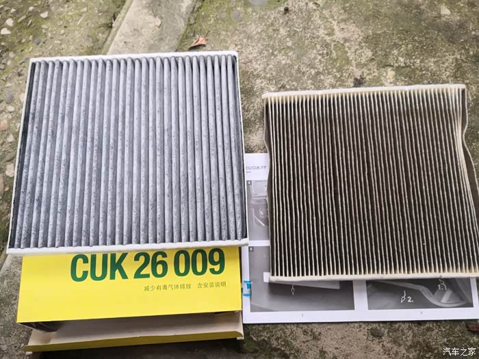

空调滤芯更换简单,和之间的飞度大差不差,一个地方,打开手套箱就能看到。
新旧空调滤芯对比,九千公里的滤芯就这么脏了,跟城市建设有很大关系,大马路上尘土飞扬,滤片里头还有树叶之类的杂物,是该换了。
安装方法简单,箭头向下就行,后面就是怎么拆的怎么装回去,没有螺丝,只有上面的三个卡扣。

让4S坑了,这个机油就是190的半合成,保存好单据打400投诉他个孙子,工时费可以自己定,带零件号的耗材配件都是统一定价
我觉得也是,看论坛里全合成都是0W40的,上面有全合成的字样,但是当时接待给我看了普通的机油,是黑瓶的。
发表于 2020-11-5 08:30:23
这个是首保时候的机油,和这次的机油包装不一样?
