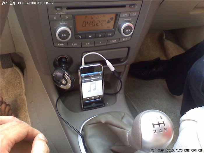

先来张最终效果图吊一下胃口(苹果手机不在本次改装范围内.呵呵)...

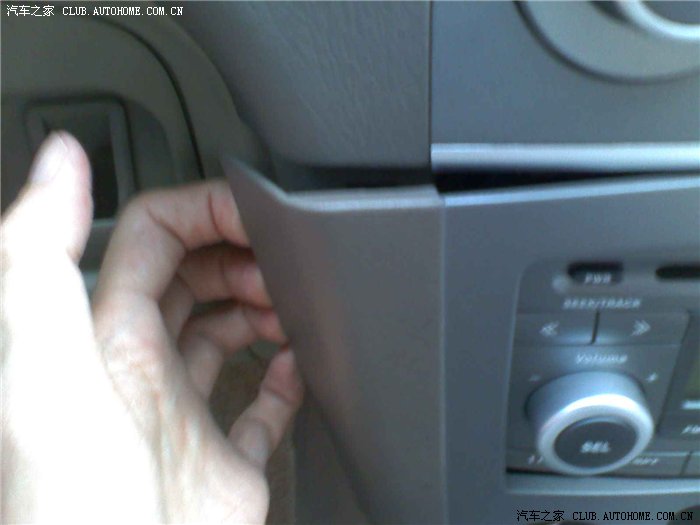

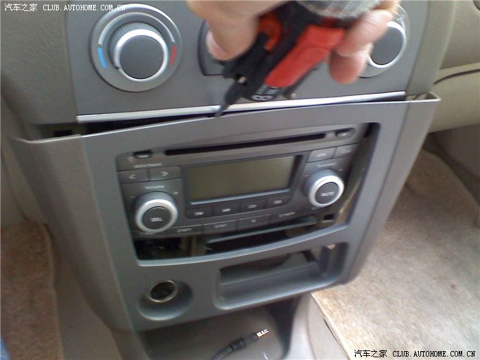

把烟灰杠拿走..点烟器拿走..从两边开始向外拔..注意上面的卡扣比较紧...
两边用力就下来了..看看..

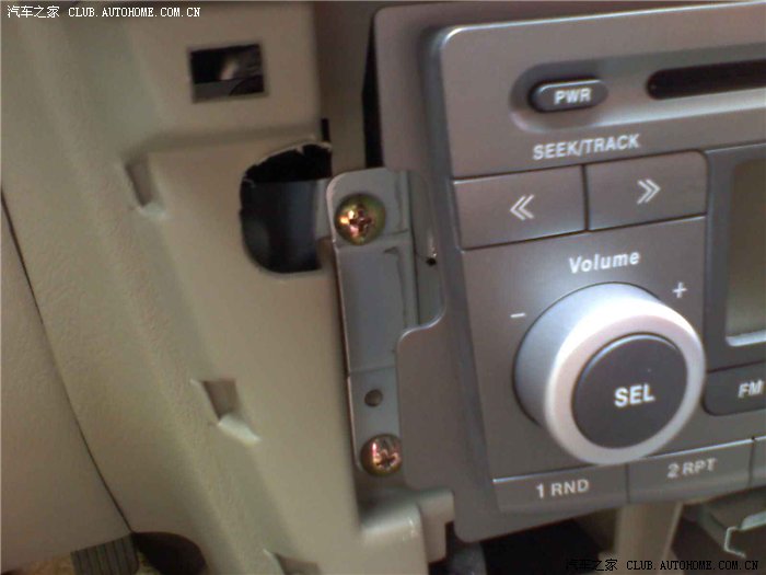

..取下面板后..
两边都有2个螺丝...

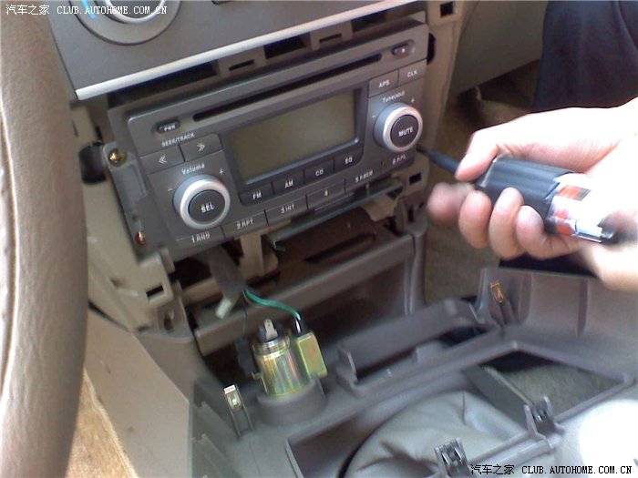

下面开始..拆...
CD哪去了?..
原来已经开始拆CD了,,
拆拆拆..把所有螺丝都拆下来...

插上后面唯一的一个线..挖...出声了...苹果手机就是不一样...外放那叫一个好...啥?.是车喇叭发出来的?..忘了..

..接苹果...听他几个小时再说..
