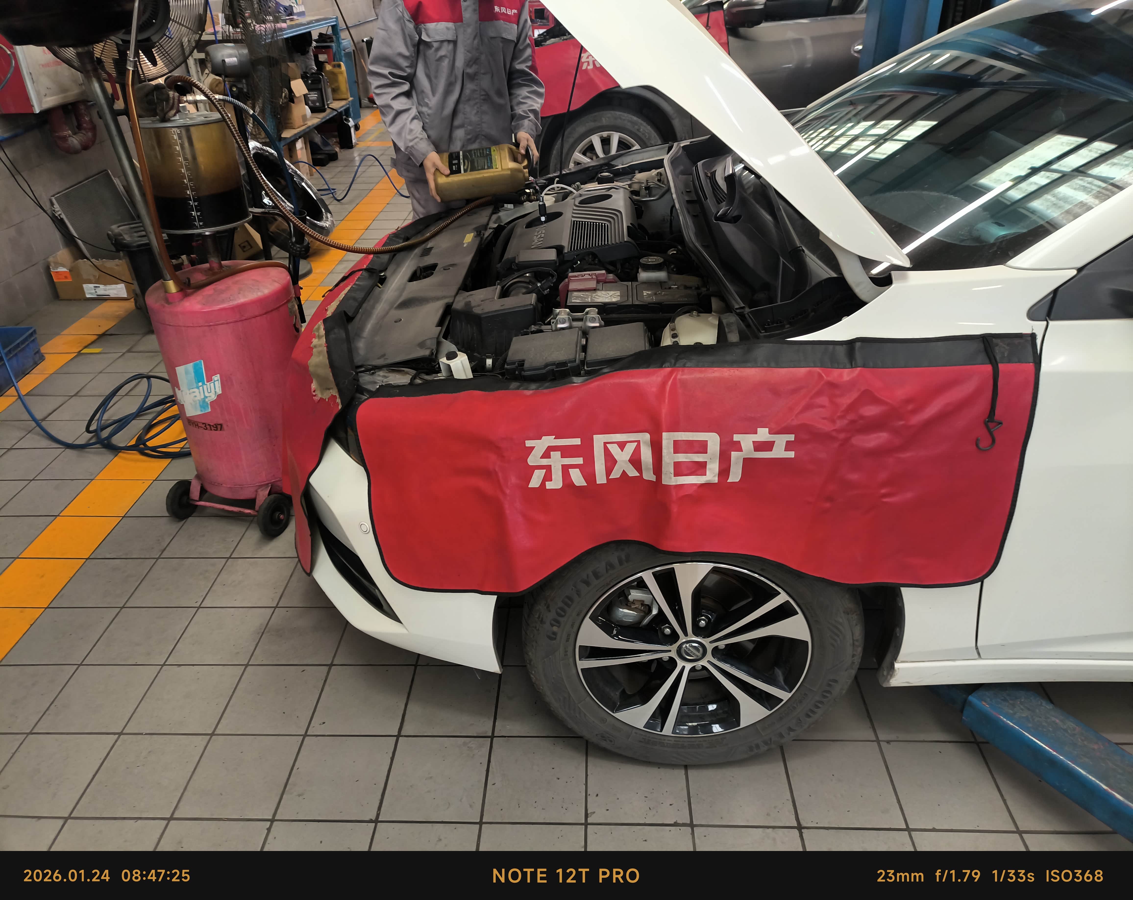

对于这辆行驶7.5万公里的轩逸,本次保养以“全面检查,预防为主”为核心。
核心保养项目:更换日产原厂0W-20超级全合成机油。这款低粘度机油能确保发动机在寒冬中快速建立油压,减少冷启动磨损,同时优化燃油经济性。同步更换空气滤清器与空调滤清器,保障发动机进气纯净与车内空气质量,这对冬季长时间关窗行车尤为重要。
