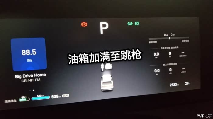

油箱加满至跳枪
WLTC油箱显示 : 510KM
总里程显示 : 2523KM
油耗表显示 : 0.0KM 0min -- L/100km
电耗表显示 : 0.0KM 0min -- kWh/100km

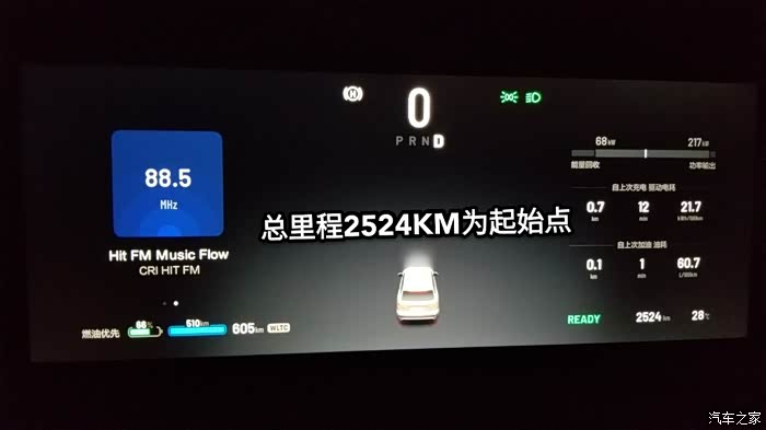

出发的时候我们使用的是 “燃油优先” 模式,但理想one行驶了700米才启动増程器。
测试将以总里程显示的2524KM为起始点。

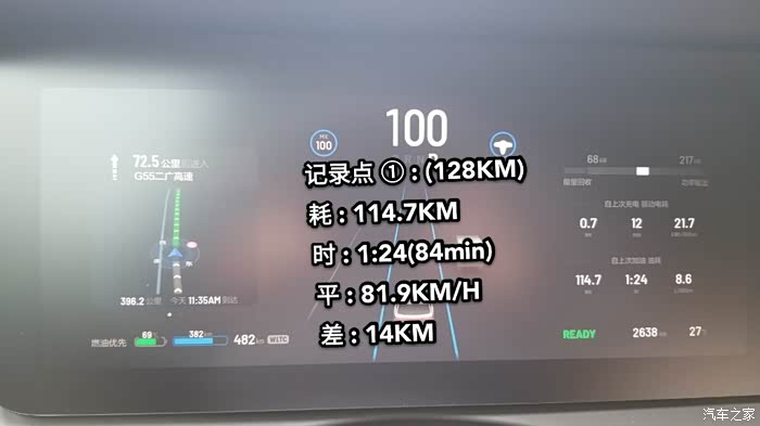

记录点 ① : (本次下降为128KM)
表显合计数据 :
油 : 382KM 总 : 2638KM 耗 : 114.7KM
时 : 1:24(84min) 平 : 81.9KM/H
油表与总里程差值 :
2638KM - 2524KM ≈ 114KM
128KM - 114KM ≈ 14KM

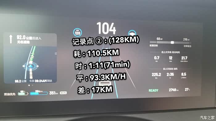

记录点 ② : (本次下降为128KM)
表显合计数据 :
油 : 254KM 总 : 2749KM 耗 : 225.2KM
时 : 2:35(155min) 平 : 87.1KM/H
单独记录点②表显数据 :
油 : 128KM 总 : 2749KM 耗 : 110.5KM
时 : 1:11(71min) 平 : 93.3KM/H
油表与总里程差值 :
2749KM - 2638KM ≈ 111KM
128KM - 111KM ≈ 17KM
2749KM - 2524KM ≈ 225KM
256KM - 225KM ≈ 31KM

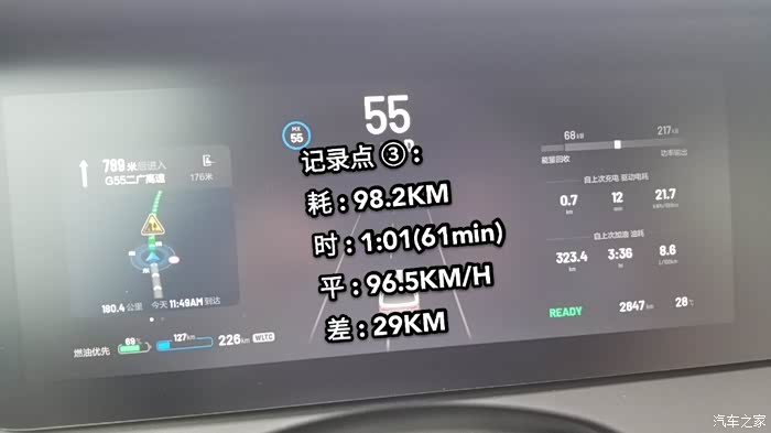

记录点 ③ :
表显合计数据 :
油 : 127KM 总 : 2847KM 耗 : 323.4KM
时 : 3:36(216min) 平 : 89.8KM/H
单独记录点③表显数据 :
油 : 127KM 总 : 2847KM 耗 : 98.2KM
时 : 1:01(61min) 平 : 96.5KM/H
油表与总里程差值 :
2847KM - 2749KM ≈ 98KM
127KM - 98KM ≈ 29KM
2847KM - 2524KM ≈ 323KM
383KM - 323KM ≈ 60KM

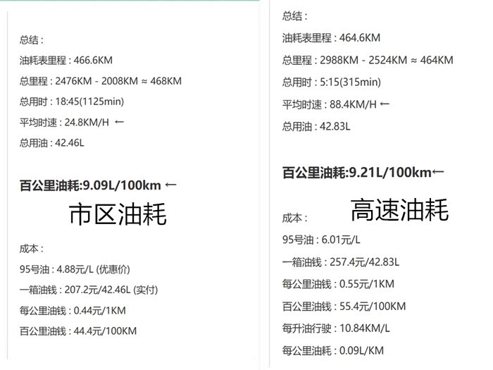

总结 :
油耗表里程 : 464.6KM
总里程 : 2988KM - 2524KM ≈ 464KM
总用时 : 5:15(315min)
平均时速 : 88.4KM/H ←
总用油 : 42.83L
百公里油耗:9.21L/100km←
成本 :
95号油 : 6.01元/L
一箱油钱 : 257.4元/42.83L
每公里油钱 : 0.55元/1KM
百公里油钱 : 55.4元/100KM
每升油行驶 : 10.84KM/L
每公里油耗 : 0.09L/KM
高速与城市对比反映出的问题 :
① 速度越快越耗油,从上面的数据就可以看出。(这点什么车都一样,燃油车到100KM/H以上油耗也会开始攀升)
② 城市塞车走走停停也耗油,“燃油优先” 模式会频繁启停増程器维持±1%电量。(请参考上期测试)
③ 电量低也耗油,低电量 “燃油优先” 模式増程器会以高转数补电。(建议低于50%就去充电桩充电,这样对电池好,充电时间也很短,纯油用户10分钟够用了。请参考上期测试)
④ 夏天 “燃油优先” 模式下430 ~ 480KM就是大多数普通人的正常续航范围。(电量低、“温度异常”、“路线异常”、“速度异常”、“混动模式” 就不在这范围讨论了)
⑤ 夏天 “燃油优先” 模式下8~10L就是大多数普通人的正常油耗,偏离这范围很 “不科学”。(算你用43L油跑510KM,百公里油耗也在8.43L。纯油跑6 ~ 7L油耗的人能跑出610 ~ 710KM,一个正常人每天用NEDC规范通勤,科学吗)
⑥ 理想one本质上就是电动车,从原理上来说,应该是高速费油,低速省油,跟燃油车正好相反。现在测试结果显示高速跟城市油耗差不多。主要是 “燃油优先” 模式下城市补电策略为了保持电量,致使増程器频繁启停,导致城市油耗加大。(这就是 “混动模式” 为什么省油,因为増程器启停频率少很多,补电转数也比较低)
⑦ 从高速与城市总共用时对比,城市比高速多用时13:30(810min),意味着多出了13:30的空调使用时间。现在油耗接近,说明城市比高速确实省油。

博罗大白菜 2020/08/10 16:15:12 发表在 沙发
这是什么鬼,市区跑9.1L百公里,高速跑9.2L百公里?唯一的区别就是时间上的区别了,相差了13小时过30分钟,所以消耗空调的电耗按照2KW计算都多出27KW了。
谢谢,提醒,忘了时间的差别。我更新了第七条。
7. 从高速与城市总共用时对比,城市比高速多用时13:30(810min),意味着多出了13:30的空调使用时间。现在油耗接近,说明城市比高速确实省油。
