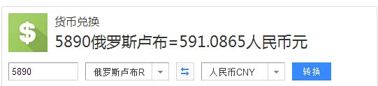

小保养清单,材料费4890卢布,人工费1000卢布,合计支出5890卢布,不知道国内这么一次要多少人民币

重庆车友3389913 2016/08/04 14:12:03 发表在 25楼
查了一下,500多RMB
国内4s做这么一套保养要多少钱
