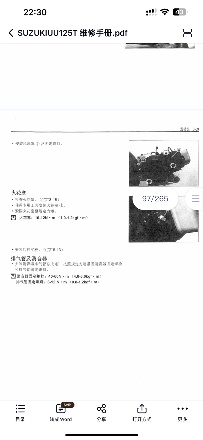

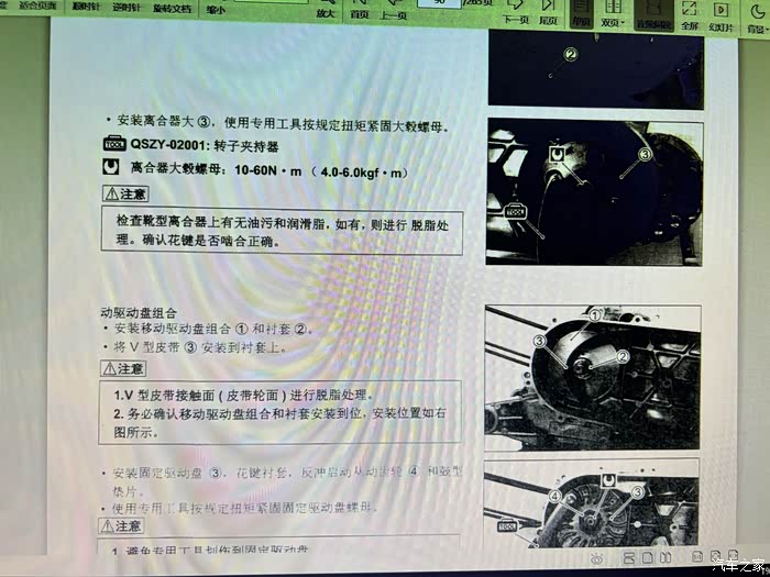

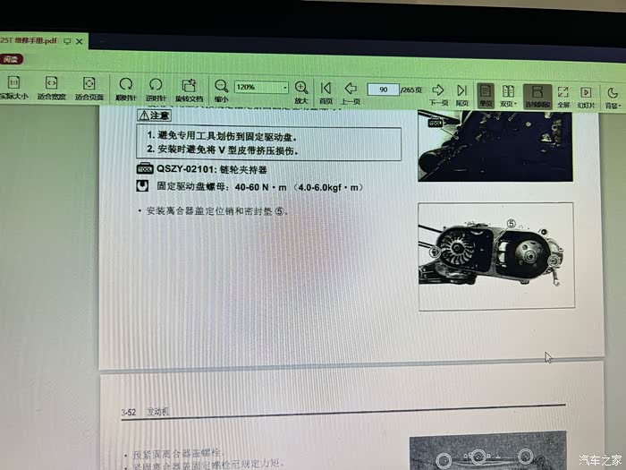

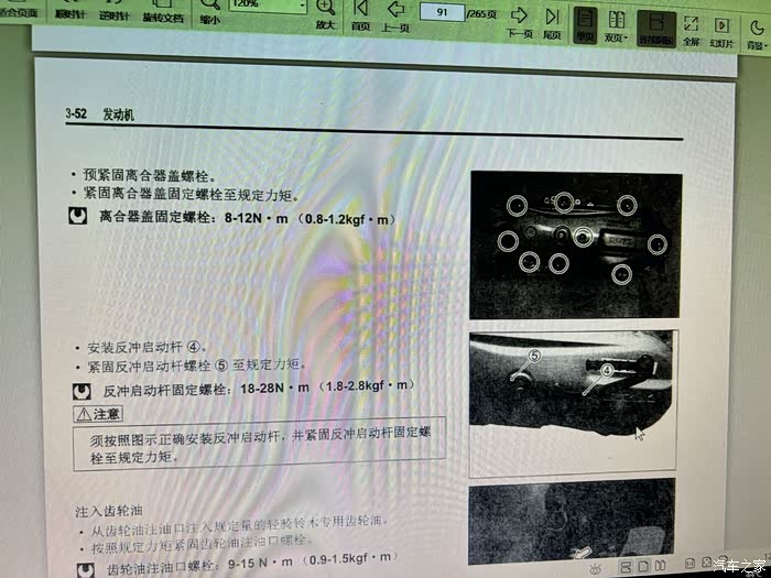

必须按照维修手册来搞。
必须按照维修手册来搞。
必须按照维修手册来搞。有用的收藏吧。

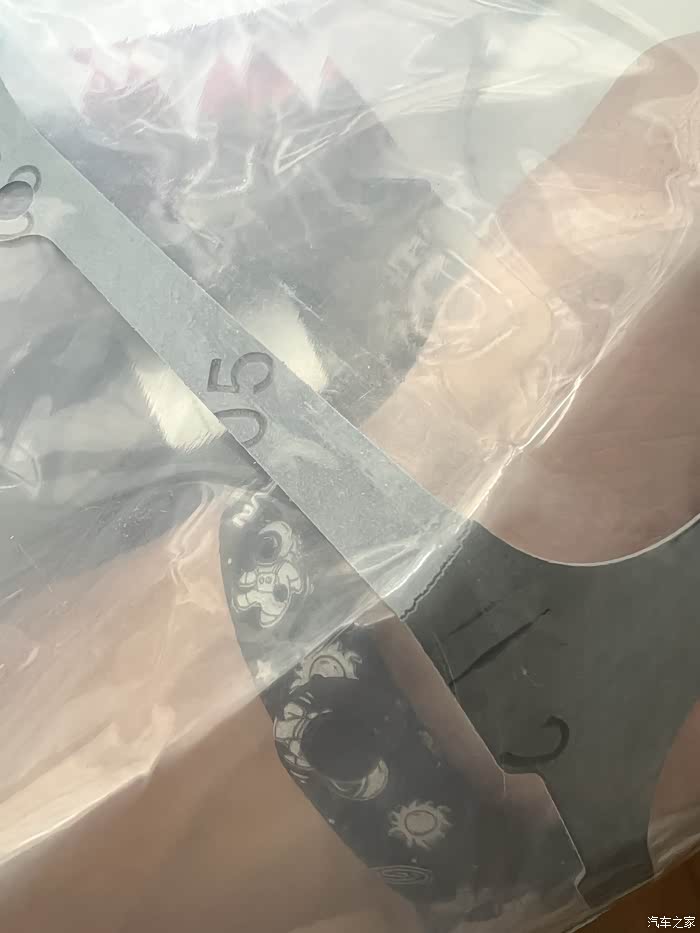

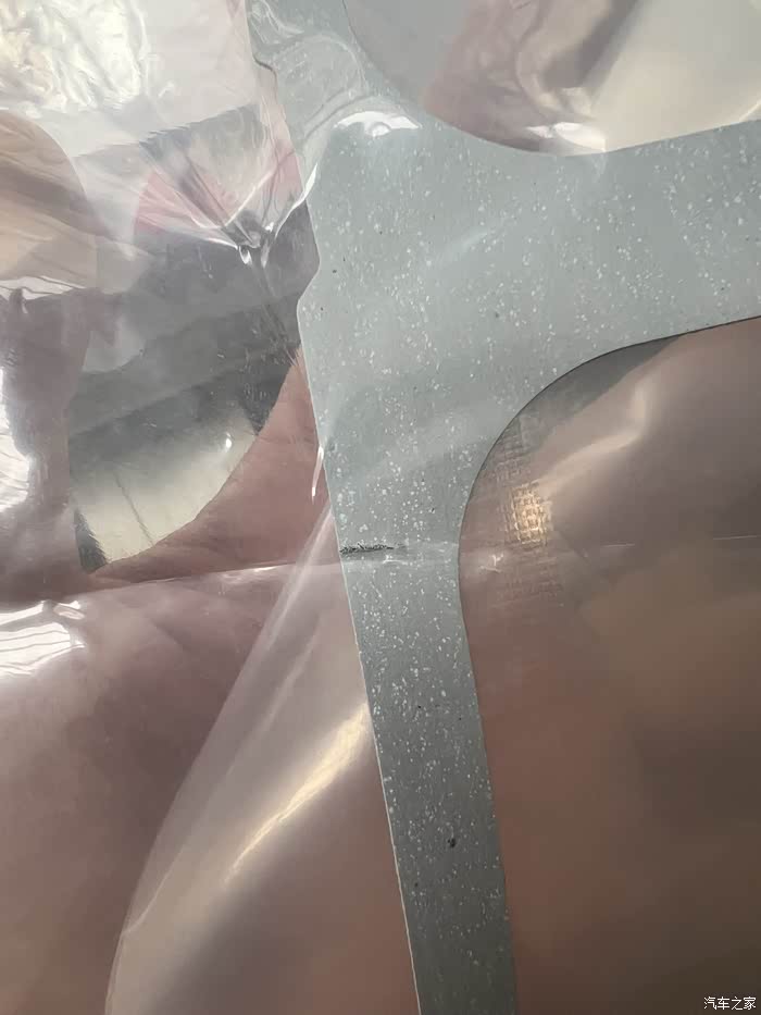

买来的传动箱垫子,原厂的是绿色的,这个是灰色的,而且发货是折叠发货,导致断裂。
