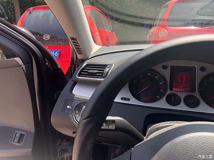

5、更换了老化的磨砂空调出风口,买的原厂400元一套安装费40元(建议大家不要安装灯线否则拆仪表台容易损坏)

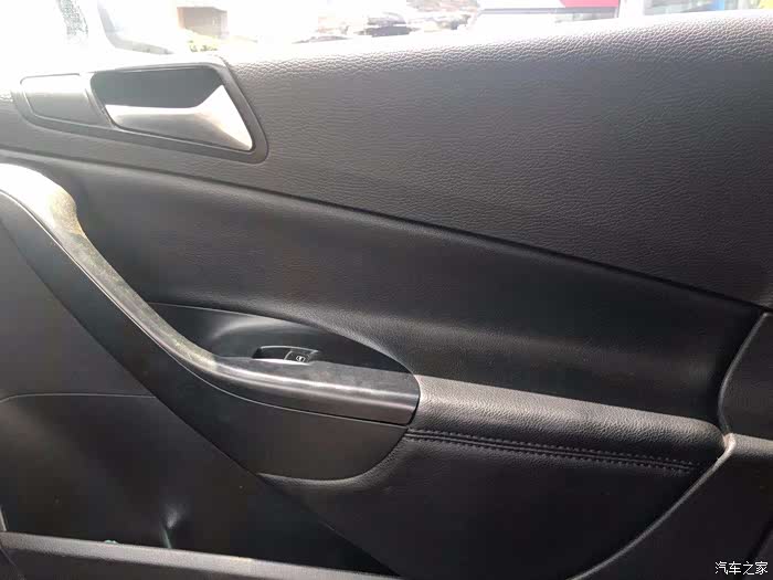

7、刚开始就副驾驶皮子起来了买了一个全新的换上 ,结果现在其他门板都起皮了(无语属于车辆质量问题)

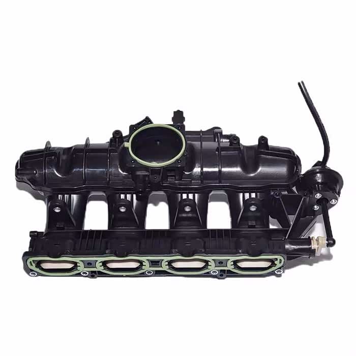

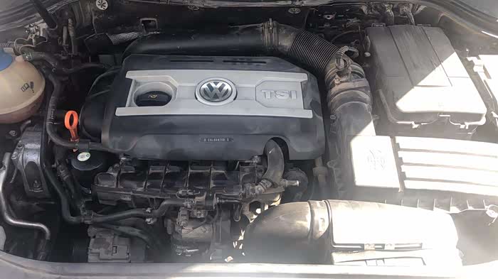

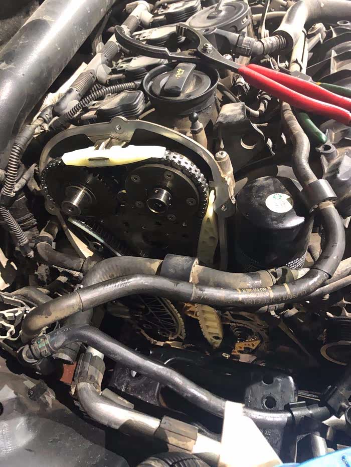

8、下面是发动机,原车正时链条跟张紧器设计有缺陷,更换一套15件套三代改进版正时链条,拆的时候发现传动齿轮也怀了一起更换,废气阀也坏了更换,跑了10年15万公里从来没有洗过积碳,核桃沙清洗积碳400元(奉劝大家千万不要打吊瓶跟清洗缸内积碳,我有一个朋友之前一直不怎么烧机油打完吊瓶现在烧机油烧的厉害,目前进气道,节气门可以用核桃沙清洗,或者拆洗)正时链条读取093组数据流如果正负超过3就需要更换,我的是5.98就是链条拉长了,如果不换顶了气门就需要大修发动机了,大家要注意,然后都装好发动机故障灯亮起故障码P2015这个是进气歧管电磁阀坏了  还有进气翻版时间太长积碳也堵死了,买 的品牌的465元工时费300元更换,都换完发动机抖动严重,加速无力,检测四缸点火线圈损坏,更换了原厂的点火线圈帕萨特的也是通用的135元(没要工时费)底牌过减速带嘎吱嘎吱响,更换底盘所有胶套600元,(不需要更换总成,更换胶套就可以)经过这几天的大保养,车辆恢复了往日的风采估计还能再战7年。

正时链条15件套 1200元
正时链条工时费1050元

进气歧管465元

三代改进版的正时链条套装足足装了一天半才搞的

进气歧管半总成,节气门一般不会坏如果故障码P2015就更换这个就可以了

原来只要这个门皮子翘起来了更换了门板总成,悲催的是现在其他的都翘起来了。
钢琴烤漆空调出风口,档次立刻提升
钢琴烤漆空调出风口,档次立刻提升
钢琴烤漆空调出风口,档次立刻提升

进气歧管我换的原厂1200多,材料,你咋那么便宜
你买的是总成,他坏一般就是进气歧管翻版积碳太多给卡死了+还有电磁阀塑料轴头损坏,电子节气门跟传感器一般坏不了,+我换的是半总成不用换电子节气门的
