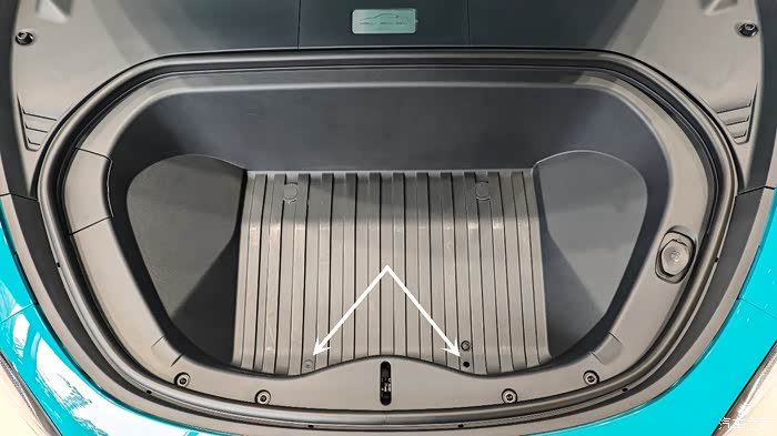

前备箱下雨会进水么?如果不小心有物品遗洒进水了怎么办?
小米SU7前备箱有密封条,所以正常使用情况下,前备箱不会进水。
如果前备箱载物出现液体遗洒,前备箱前端左右位置各有一个过水孔,用手拔出橡胶塞即可排水,如有少量水滴残留,用布擦干即可,排水后请注意将橡胶塞复位(如图所示,右侧橡胶塞已拔出演示)。
