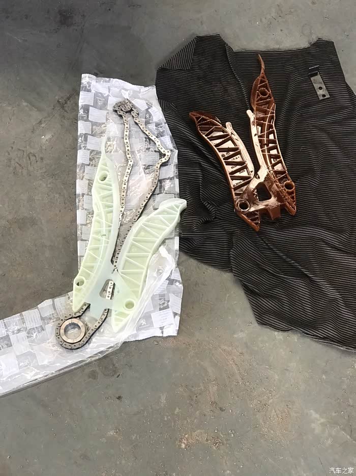

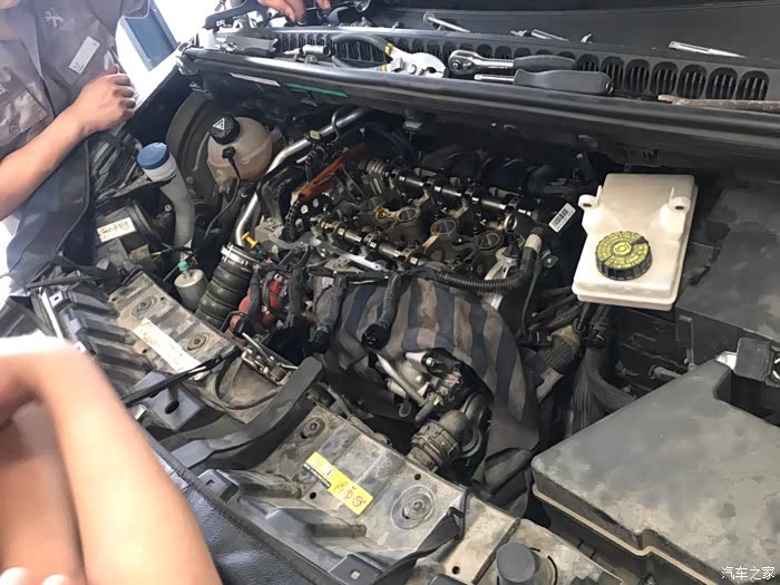

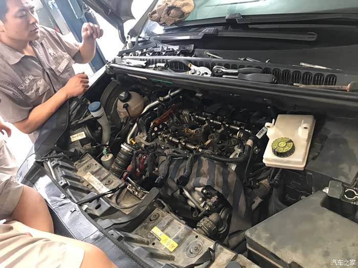

车是15年8月提的,开始的几个月一直正常,在8000公里左右的时候,一天早上打火后起步发现有异响,类似于拖拉机??的声音,一分钟左右后消失,那是第一次出现这种声音。出现以后就平时多注意听这个声音,录了几次视频给4S看,一开始不承认有问题,说是正常的,我开始搜论坛上这种问题,发现一些车友也出现了这个问题,反馈的结果是正时链条有问题,更换后应该能解决。当时想着,正时链条也算是大件了,换的话要拆发动机,刚提了车就大拆大修的也是舍不得,想着如果不影响使用就算了,只要别继续恶化就行。然而,侥幸是解决不了问题的,异响频率越来越高,声音也越来越大,我也一直有录视频留存证据,几次找了4S店后,说把我录的视频反应给厂家,后来就说可以免费给更换正时链条,一共13个配件要换,我特意请了一天假,跑来换,但还是隐约担心这些年轻小师傅的水平,看着他们拆的就很费劲,螺丝零件混乱的扔一边,唉,我也不懂,只能看着爱车被虐,说是要换一整天……对于3008这车说实话买了不后悔,我跟媳妇叫他三胖子,也算家庭一员,平时很爱惜,但是才8000公里就出这问题,也是很无力吐槽了,现在20000公里了,忍不了了,也耗着4S承认有问题,记不得往4S跑了多少趟了反应这个问题,说实话我态度算好的,不管怎么说还是希望这次更换能彻底解决这个问题,写个帖子留个证据,也给其他有这样问题的车友一个提示,我有录的视频,有类似问题需要交流的朋友可以联系我 微信fmmrocky
同志们,非常抱歉的告诉你们,昨天换的,换完在4S店里修车师傅打火试的那一下声音就很大,当时我看他们几个修车的都愣住了,脸都红了,然后憋了半天说让我开开试试……我能咋滴,给我拆成这样,还没解决问题…… 今天试了试没什么改变,还是一样的第一把火动静大,起步踩油门突突突的响,我的拖拉机响彻整个地下车库啊有没有,保安看我的眼神,感觉我开了个手扶拖拉机啊!关键是我也很绝望啊,四五个师傅忙活一天,给换了,不但没解决问题,反而跑起来发动机声音更大了,这就是拆发动机又组装的后果吧。我真是很无奈,受够了一趟趟的反应问题,跑路了,你们有没有什么好办法,我们能不能联合起来让东标给个说法啊!感觉无力又无助!

这是1.6T逃不掉的结局。理论上终身免维护的链条,居然配了一个塑料的导轨……
对啊,为什么 这换过以后也会出现磨损啊 以后再有问题咋办

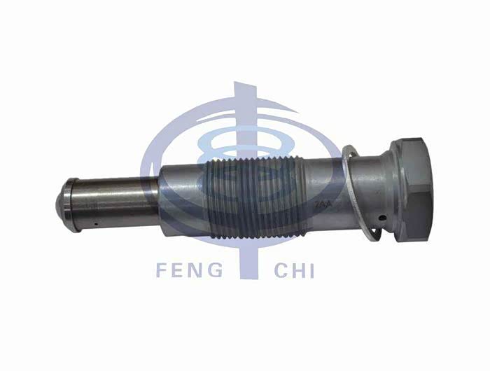

这车冷启后最好等上1分钟再走,特别是冬季。 其实随车的专家建议有写 可以自己看看。有人说原地怠速有积碳什么的,开车谁不是走走停停 怠速一分钟对积碳的多少没有影响,但是绝对可以延迟正时系统和发动机的寿命。正时链条有一个非常重要的部件就是正时链条张紧器,它是靠油压和弹簧一起驱动的,很多专业修车的都不知道它的工作原理。今天给大家科普一下,懂了原理就知道怎么办了。首先 这个张紧器的结构,内部有弹簧顶着挺住,里面还有一个机械的爪齿 和机油高压腔,挺柱头部有一个泄压口,尾部有一个机油注入孔。 在冷车状态下 没有机油压力 张紧器完全靠弹簧顶住 链条是最松弛状态,启动后 发动机的机油压力将机油孔内的...
厉害了老哥,我也看到换这个部件了,修车的说不是链条就是涨紧器的问题,一次性都跟你换了问题就能解决
