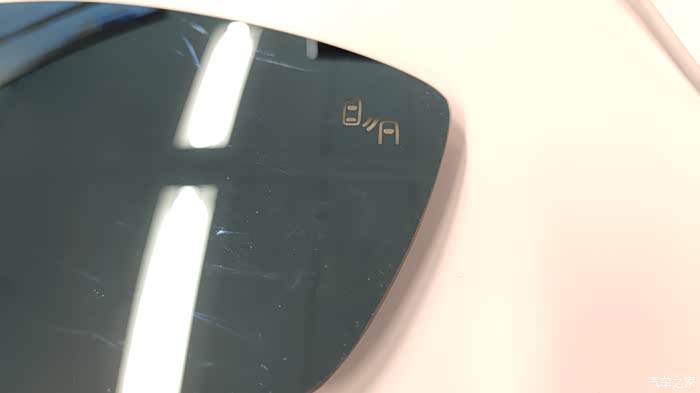

我是AB血型,其中A型血经常占据主导地位的人,力求完美,所以那种贴在A柱上的LED警示灯片直接被我PASS掉了!既美观又实用,当然是要换镜片的,所以镜片就需要定制了,蓝镜是必须的,大视野是必须的,带电加热是原厂就有的,升级必须有,BSD警示标示没有那不就白费了,所以必须有!

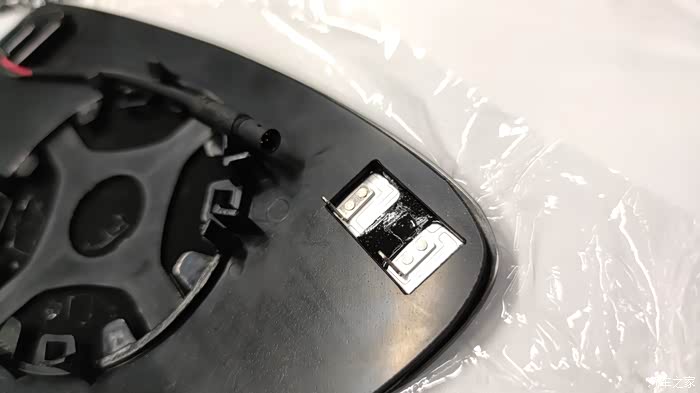

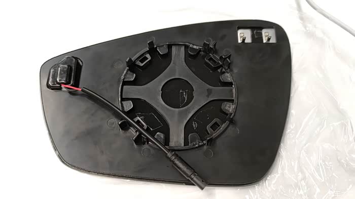

这是BSD并线辅助的替换镜片,这是右侧的镜片背面,带电加热,右上角的两个触点,左上角的是LED贴片,接出的连接头是宝马头,这也是目前很多厂家都喜欢使用的一种连接插头,我自己改装东西,也喜欢用宝马头,关键是很方便!
做工还是蛮精细的,相比之前在华仕定做的蓝镜要做工好很多,背面有全覆盖的塑料壳,增加了镜片的强度和稳定性,镜片和模具的贴合也很到位,很难想象这是BSD厂家几天内定制出来的,大概有和星途使用同款类型镜片的其他车型吧。
就为了这一个标志,就要多好一百多大洋去定制镜片!但为了完美,也是拼了,我一直觉得,改装的美学就在看不出这是改装过的。

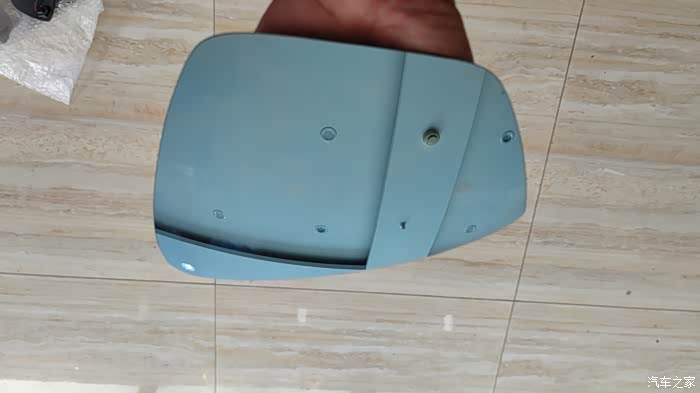

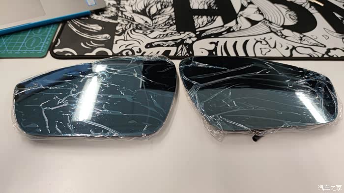

这就是拆下来的镜片,以前定做的华仕蓝镜大视野,有需要的车友想升级成蓝镜的可以私信我。
这是拆下来的一对镜子,带电加热。

装好镜片,这个角度看镜片,上面的标识不是很明显。
右侧的镜片,是不是看不出来这是后加装的?完美的改装,就该是从表面看不出来改装过。
