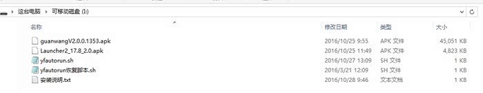

1.首先准备一张SD卡或者带卡套的TF卡.格式化成FAT32.
2.从群里面下载小飞猪高德新手包,坛友们也可以从这里下载我已经整理出来并共享于百度网盘: http://pan.baidu.com/s/1eSNtBvs
3.下载完成后,将压缩包解压,将里面的文件悉数拷贝到准备好的TF卡中.(不要加文件夹,根目录存放)

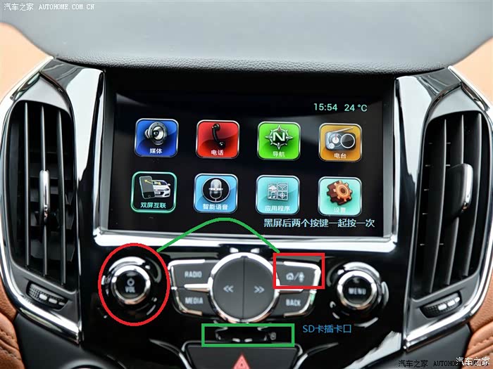

4.将卡插入到中控屏面板SD卡插槽内,等待大概一分钟的样子,屏幕会黑屏,然后按power(vol)+home(房子图标)重启
5.安装完毕后,MyLink系统会自动重启一下.然后点击地图按钮,原来的地图将会被替换掉成"高德机车版"

解压后的文件存放在TF卡根目录
黑屏后,两个按键一起按一次,然后等待一会儿,系统会自动安装.安装完毕后,自动重启.

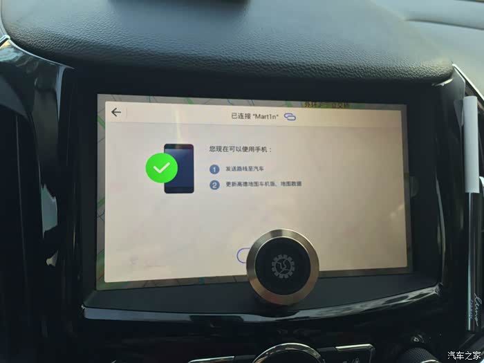

首先打开车载导航(高德地图车机版),用高德账号登录,可以通过手机登录后通过二维码扫描的方式实现在高德地图车机版登录.然后点击车机互联选项.
车机互联成功的必要条件是手机开热点,使车机与手机在一个WIFI环境内.如图成功后点击返回.

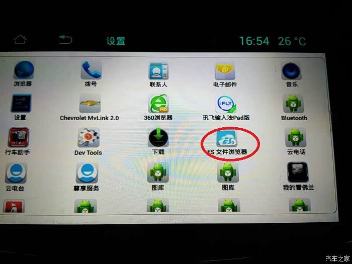

cnyes 2016/12/16 13:02:38 发表在 31楼
你这个包安装后,有没有添加ES文件管理器?打开ES文件管理器可以安装app
你比我专业哈, 我只是加了导航 其他的什么侧边栏和管理器都没装过呢. 你厉害的.
你这个是从哪里安装的啊? 在哪里可以下载到啊?
