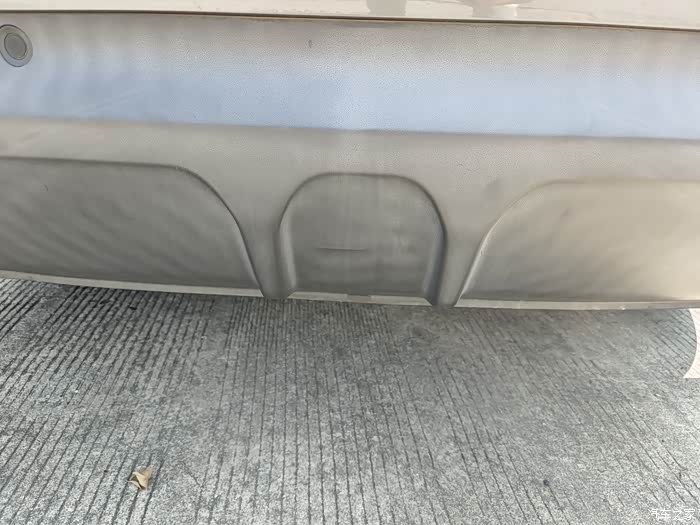

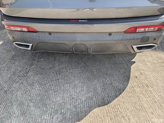

1、提车一个月发现尾翼右边黑色装饰松动,4S用3M胶粘回,现在缝比左边大,车子跑80-100公里车身震动,做过几次动平衡和调换轮胎好一点,90-100还是有点震动,估计是轮胎不好导致,无解。

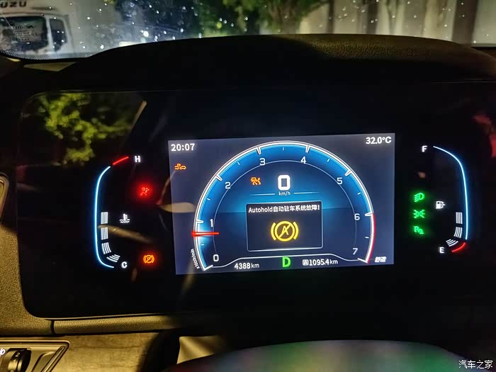

4、去年暑假去广西旅游前一天晚上突然全报故障码,第二天去4S检查时又正常,结果跑到广西又出现,但功能是正常的,就在这个情况下在广西上山下海跑了700多公里,哈哈,最后是说接头松了导致。

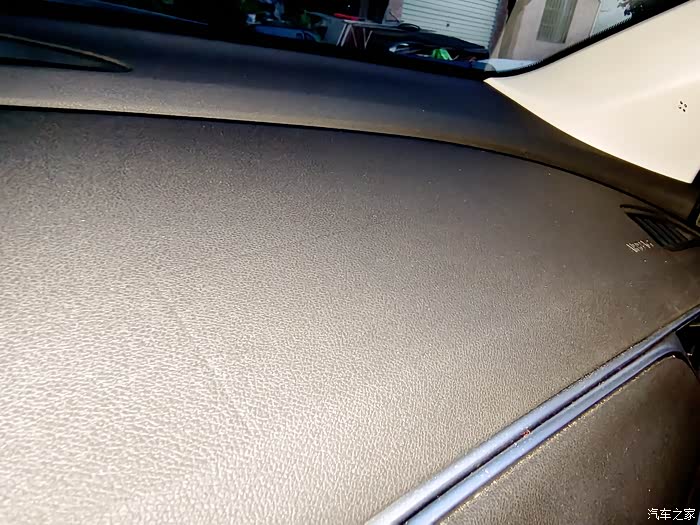

5、副驾安全气囊位置凹陷,明显的一个四方痕迹,去4S看了所有车包括试驾车都没有,又是无解,4S说除了换仪表台没有办法。

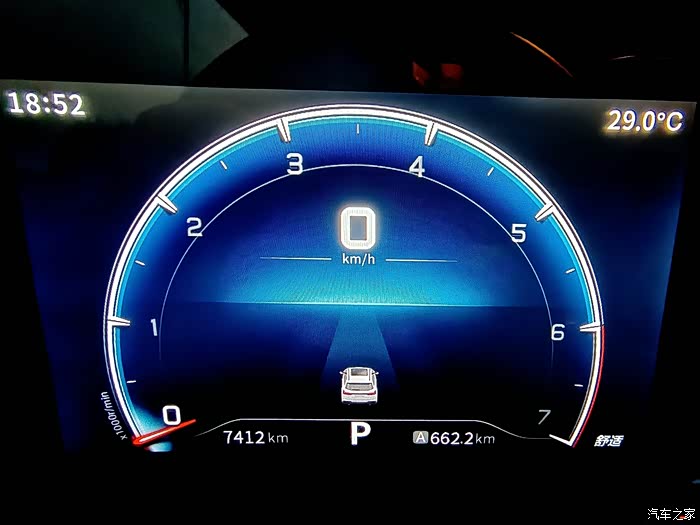

最新公里数,快两年才7千多公里。哈哈。A油耗保持11-12个,高速7-8个。
包围发白
发白
全屏故障码
副驾安全气囊凹痕。
