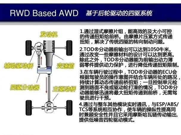

博格华纳TOD介绍

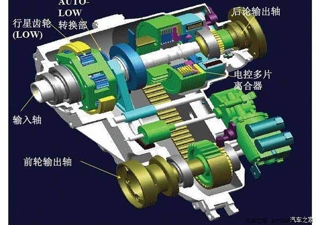

博格华纳双速TOD透视图
博格华纳TOD双速智能四驱系统,也叫扭矩随选四驱系统,从字面意思理解就是动力扭矩根据车轮需要随时选择应该去哪个车轮,扭矩按需分配,这样好理解多了吧

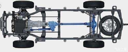

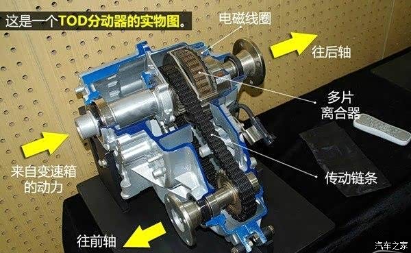

博格华纳双速TOD实拍图
TOD分动箱及传动机构

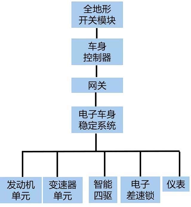

图1.全地形控制系统信息传递路线
先说说什么叫ATS全地形智能四驱系统,智能再哪里?首先四驱标定工程师驾驶工程车辆通过对不同路面状况的特点进行数据收集,再将最科学的驾驶方式写入车载程序中,进行预先设定了各种路况模式,当遇到复杂地形时,咱们车主可以根据不同路况选择相应的模式,车载程序自动进行设置,从而发挥车辆最强的性能。

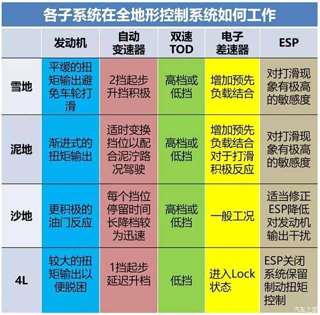

图2.全地形控制系统主体策略存放在ESP系统中,由ESP、TOD、EMS、TCU系统构成整个全地形控制系统,共同完成AUTO、ECO、运动、雪地、泥地、沙地、岩石地形模式,同时兼顾各种路面的脱困。

雪地模式,油门响应平和,发动机平缓的扭矩输出避免车轮打滑(看图2.图3.图4),变速箱二档起步升档积极,TOD为高敏感状态,积极的进行前后轴动力分配调整来提升车辆牵引力和稳定性,ESP对打滑现象有极高的敏感度,电子限滑和ABS介入积极
泥地模式,4H高速四驱模式,油门响应积极,发动机渐进式的扭矩输出,变速箱适时变换档位以配合泥泞路况驾驶(有经验者用MT模式)TOD将给前轴50%最大动力并按需动态调整,ESP对打滑现象有极高的敏感度,电子限滑介入积极,在泥地避免用低四岩石模式,即便是陷车自救,只能让情况变得越来越糟,后桥差速锁可以用
沙地模式,4H高速四驱模式,油门响应积极,发动机动力扭矩输出更快很更直接,TOD将给前轴50%的最大动力并按需动态调整,变速箱每个档位停留时间长升档延迟,降档迅速积极更好的动力输出,全地形智能四驱加ZF8AT在沙漠里自动模式要比手动模式动力响应更好,毕竟电脑比人脑更聪明反应更快,当然也要分沙漠地形结构有些结构地形下还是需要用MT,分时四驱用4H加MT,自动模式不适用于分时,毕竟分时没有ATS标定,但是分时四驱沙漠高四模式下ESP完全退出工作,其实动力输出会更好不受电子系统的限制。
岩石模式也就是4L低速四驱模式,油门响应积极,发动机持续高扭矩输出的同时分动箱将扭矩放大2.48倍再输出,岩石模式用于攀爬一些大角度并且地面有坑交叉轴的大坡或者是脱困非泥地脱困,变速箱一档起步,延迟升档,D90 Pro柴油机在岩石模式下冲坡时用自动模式,手动模式由于柴油机高扭矩的特性你换挡速度会完全跟不上动力需求,和驾驶技术无关。TOD将给前轴50%最大动力并按需动态调整,但是也有人说在岩石模式下TOD是完全压紧锁止的类似于中央差速锁不再进行动态扭矩调整,ESP降级不对车辆进行干预仅电子限滑工作。
