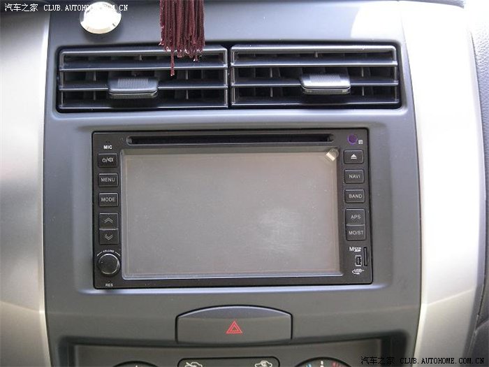

    VV到家后,更换的DVD导航经近3年使用,因导航芯片老化(便宜没好货),决定淘汰。重新购置车载DVD导航,质量好的价格高,价格可接受,质量不好保证,购置一次伤心了。因此不再想重新购置车载DVD导航,而恢复原车的CD机。
    但因原车的CD只能听光盘和收音机,老款CD机又不带AUX口,用车载MP3发射FM到CD机音响效果不是很好。因此蒙想给原车CD机加装一个MP3解码板,进而能用USB口听U盘音乐的目的。
这是准备换下的DVD导航

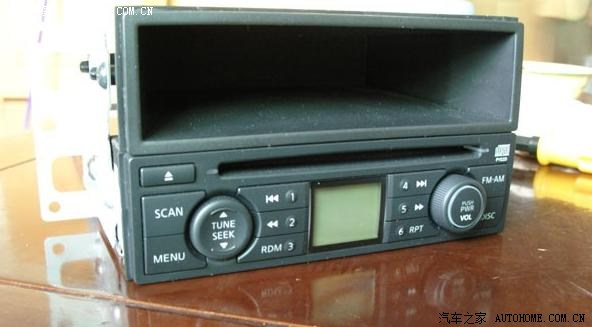

这是将要恢复的原车CD机和储物盒

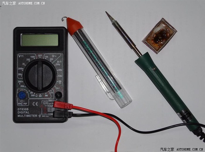

改装需要的工具:万用表、电铬铁、焊锡,松香

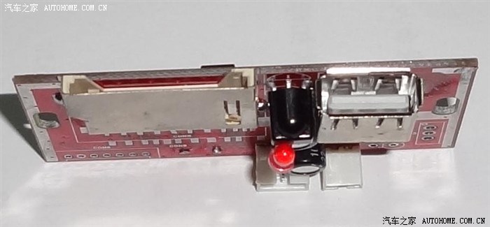

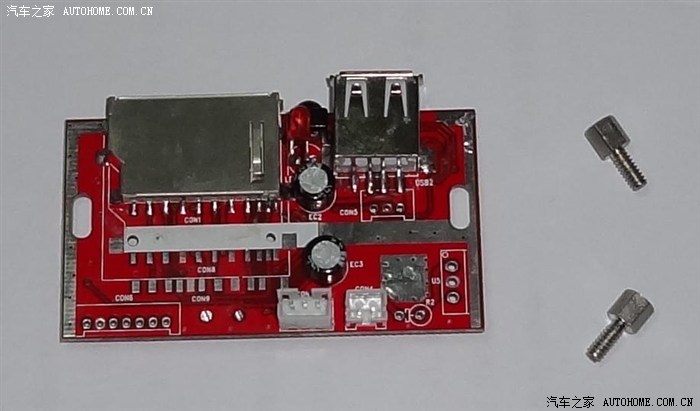

购置的MP3解码板

    首先断掉CD机电路板上的C304前端和C304与C204之间电路,然后将C304、C204左右输入音频信号和接地端R41连接至MP3解码板的音频信号输出端。因网上这方面的案例比较多,这里就不多加叙述和图片了。
MP3解码板本人安放的位置是CD机上端的储物盒内,首先将储物盒上端按照解码板安装孔等距打二个孔,利用电脑主板上的高角螺丝将其固定在储物盒内,电源插头引至中控面板下方。
