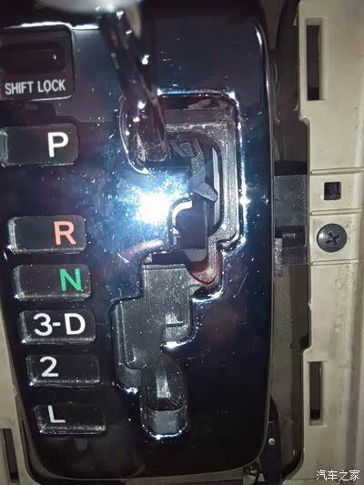

求助!04花冠自动档 档位滑盖坏了,自己怎么拆
如题,滑盖坏了,不能换挡,车来不走了,想去修也不行
我自己拆到亮盖,亮盖拆不下来,求高人救急啊

车都开不走了,高人帮忙,让我把它拆掉,可以把车先开起来

四个角有卡扣,撬开一面,向对侧推就行,注意左上角面部那个小黑纽,先用胶带粘上,别掉进去。
是shiflock那个按钮要粘住吗

我的也老化了,变得很脆,还有两小块掉进去了。求救呀
自己撬开盖子,把它扔掉就行了,我的一直没用了,一年多了
