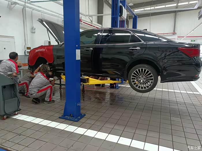

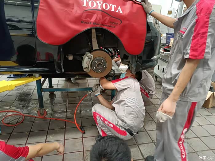

因为这台车进水,那段时间没少往4S店跑,拖过去检查也是发动机里边吸进去很多水,需要拆解发动机。

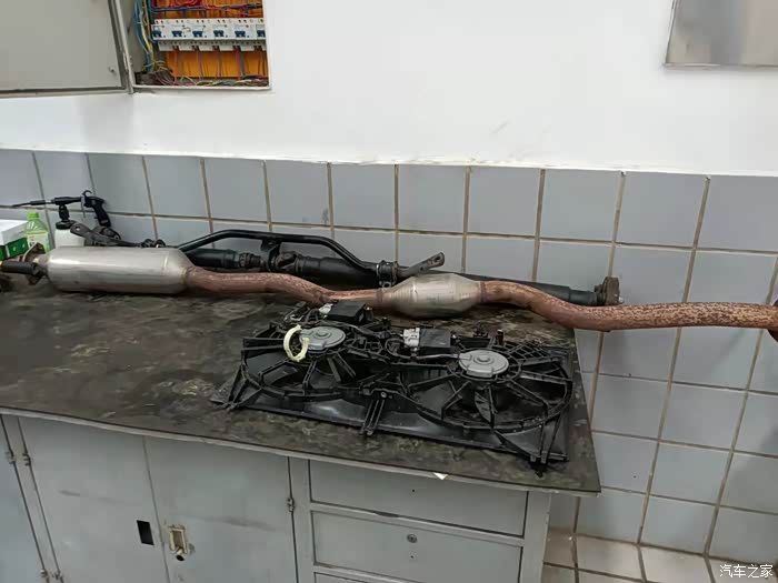

后来排气管和传动主轴都拆了。

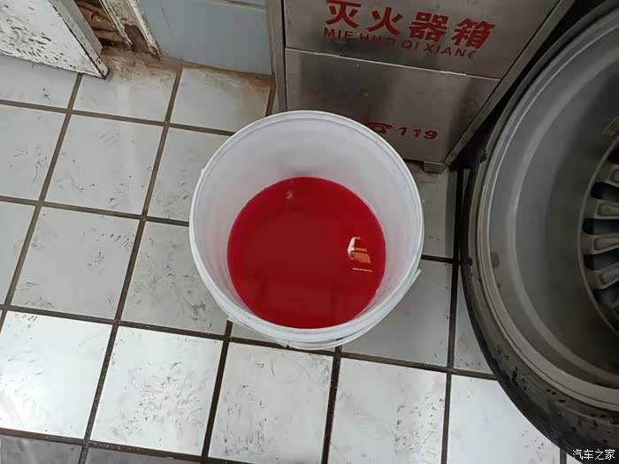

因为要拆解发动机,所以防冻液也放了,放出来的防冻液血红血红的。

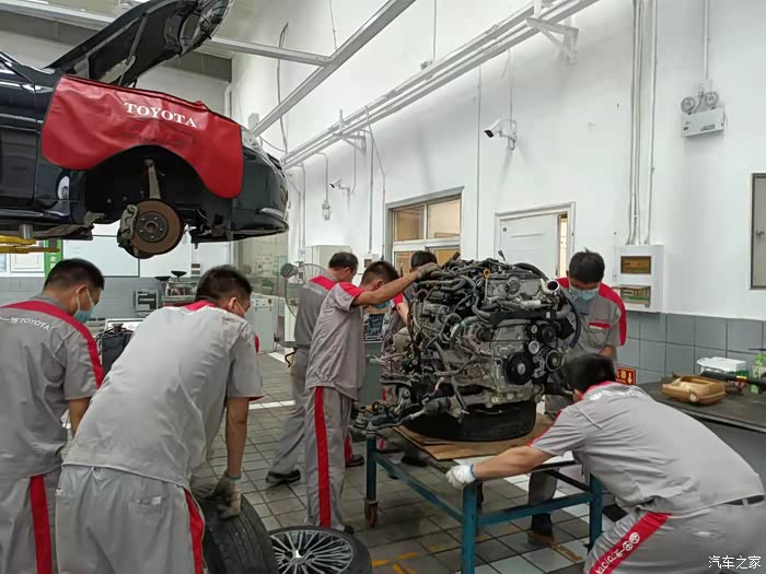

当时拆发动机,是把附件都拆完,然后把发动机落下来,一下子上了很多人。
举升机往上升,发动机就落在桌子上了。
什么事情都是人多力量大,原先预计得一整天才能拆下来,后来也就两个小时发动机就拆下来了。
