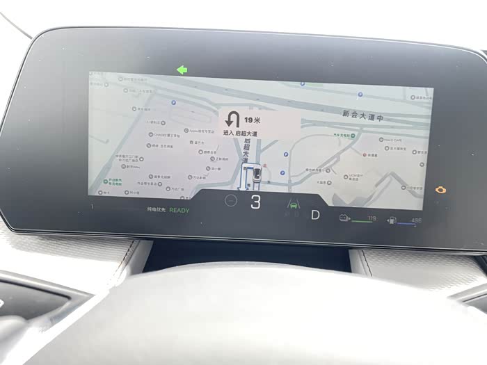

提车快2个月,实事求是的表达,这车动力响应方面还是很不错,提速很快。有电混动的时候车速在100以下油耗可以去到6以内,馈电油耗在7.5左右。纯电模式在不开空调及制热60以内行驶最低可以开到100公里13度电。综合起来就是低速行驶比高速更省油省电。

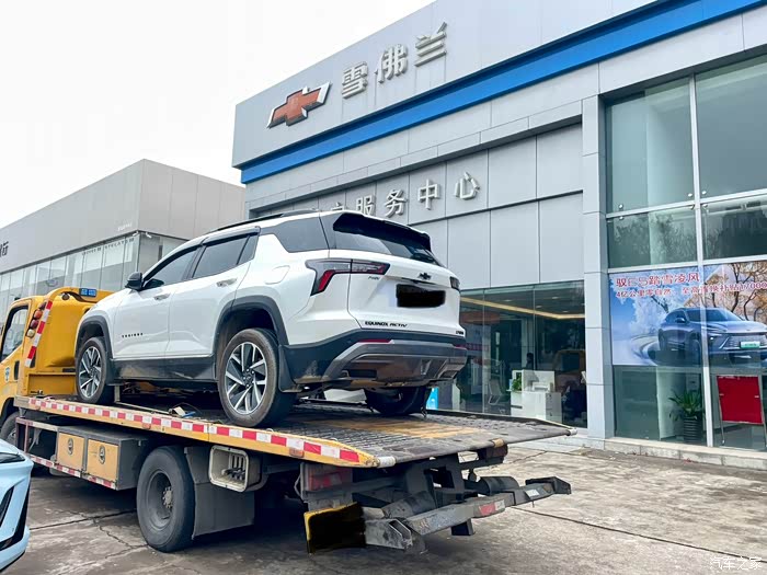

但是前些天刚高速跑完一百多公里下高速吃个饭,再出发还是满电情况下走出1公里却突然发生失速动力中断的情况,发动机故障指示灯亮,拖车到4 S也找不出问题发生的原因,只是消除了故障。问厂家也没有提供解决的方案,现在每天开的提心吊胆。这么大的故障隐患,厂家竟然不给解决,打电话回访也只是问失速问题还有没有出现,我真想问候他先人,失速可不是坏个灯或空调不制冷那么简单,简直命人命当儿戏。

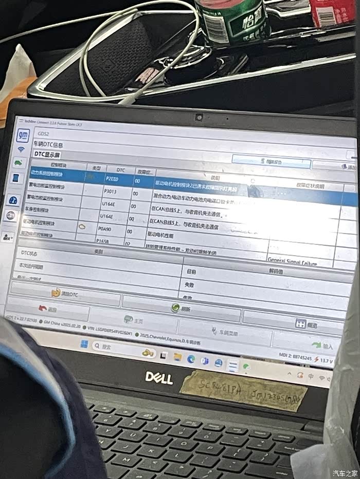

经过我不懈的努力打电话给厂家,终于要我开车去4s店再检测,好吧也差不多5千公里了,首保吧,4 S检测说有几个程序要更新,可能就是程序没更新的原因,我是12月出厂的车子,竞然说程序不够新,那我不知前面卖出的几百几千辆会不会有这问题,从读取的故障代码中明显可以看到提示有模块插件未插紧,还有好几个通信未连接上,这么明显的硬件故障。但没办法真希望更新后不要出现这个致命的故障。
