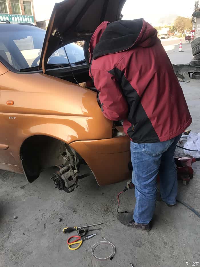

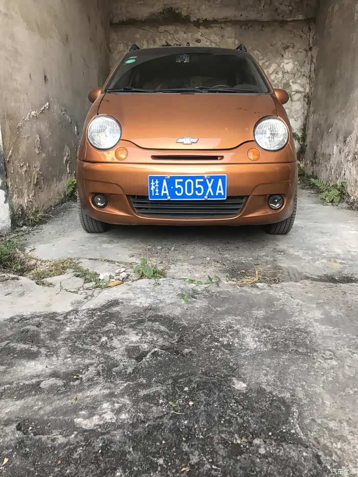

乐驰的远光加上雾灯基本能应付,但是下雨时候就难受了,乡下国道晚上开车路况复杂,不想改大灯,怕年审麻烦,索性直接改双光雾灯透镜,直接看图。

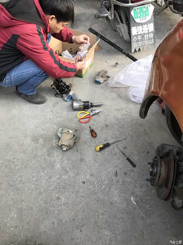

开拆。灯泡6000k,透镜、灯泡和安定器应该都为国产,也打算买品牌的,但是没有那么多钱,雾灯作为铺路用足以。透镜是三孔直接原位替换雾灯,忘记拍照了。
老乐驰左边有孔,右边没有孔装安定器,开孔固定安定器。

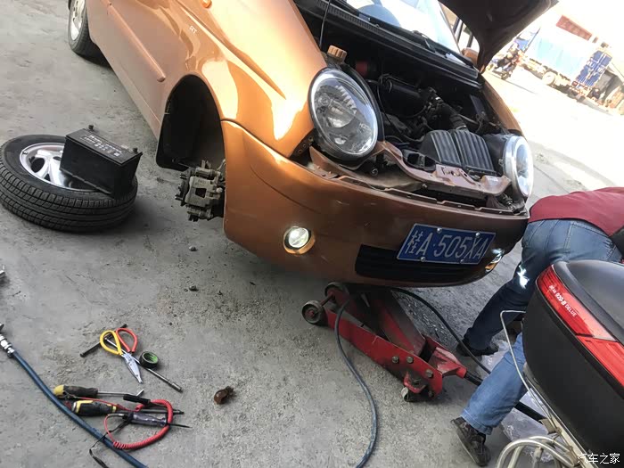

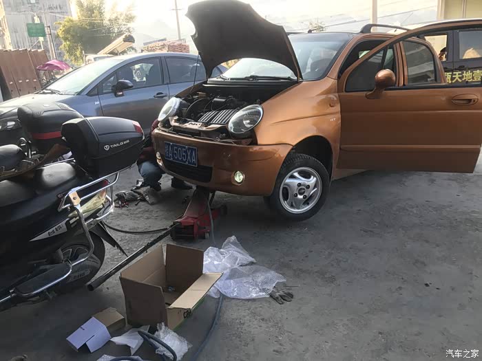

初步装好,我是线路盲,大灯插口有三根线,透镜有两根线,一根接黑的,一根接绿的,绿的这根是远光线,
装好透镜。
正面。
氙气灯启动电流大,装好回到家直接烧掉了保险丝,师傅大哥换了一个30安的保险丝。

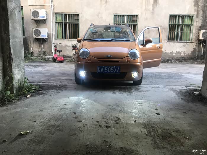

双近光
双远光。
夜间双远光。
夜间双近光。
路试双近光
路试双远光,这张曝光偏高了。
这张曝光正常,图片可能看着不是很亮,但是实际使用效果是绝对可以的,白光带点黄,完美。
