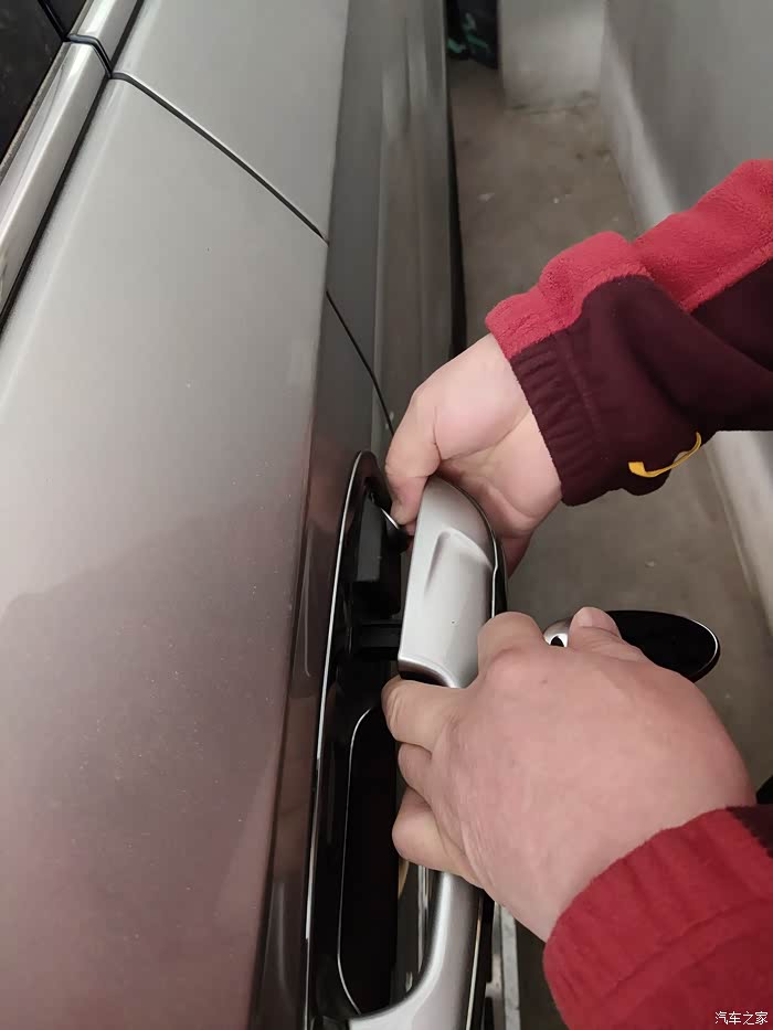

拿到机械钥匙后,咱们来到车子的主驾驶位。这时候,你会发现门把手上其实有个小孔,那就是为机械钥匙准备的。把钥匙插进去,一转,车门就“咔嚓”一声打开了。是不是很简单?
打开车门我们进入驾驶室
