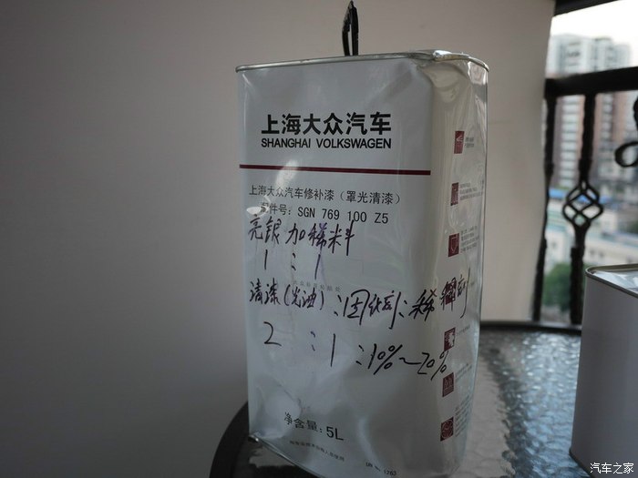

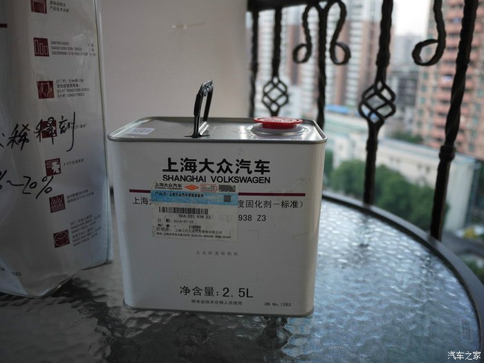

我车已经喷好。
我买原装整罐目的是:保证是原厂的,避免是杂牌的油漆;另外保质期有保证,避免用过时的油漆。
大众原罐清漆一罐5L——380元。——实际用2升足够。
大众原罐固化剂一罐2.5L——280元。——实际用1升足够。

全车喷漆用量:
色漆用量:1.5L
清漆:2L
固化剂:1L
稀释剂:2L
所以原包装都多了一半以上。
