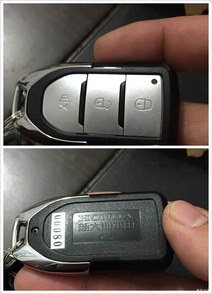

原装防盗器,装的时候忘拍了。
设计不太好,停车不按锁键,当你再次打开钥匙时警报会响。
但推车或者移动车时却不响。

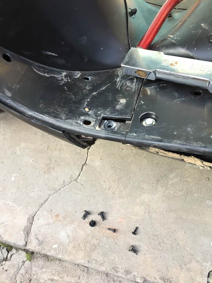

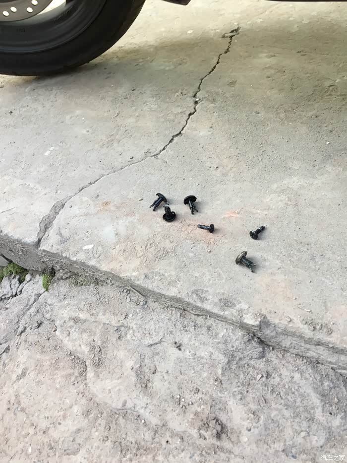

揭掉踏板上的皮,把里面三个塑料卡扣拿掉,要轻,冬天塑料很脆。
后面两个。

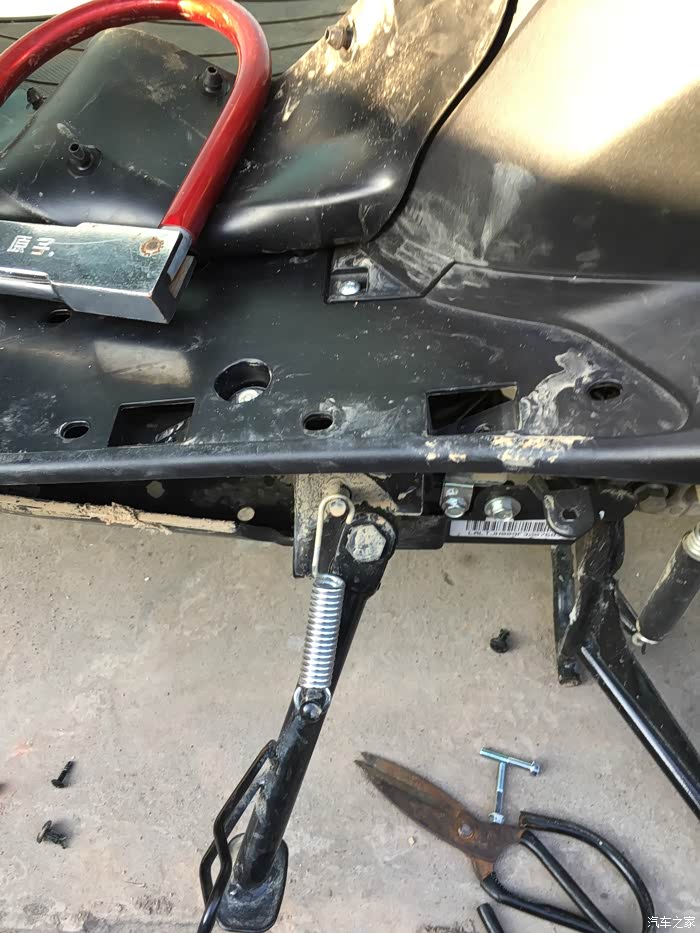

套筒指的这个位置有个卡扣,在底下,不容易找到。
这个位置的卡扣也在底下。
卡扣平的就是正常卡住了,拆的时候按下去就能拿掉卡子。
装之前要拔出来,装上后按到正常位置就行了。

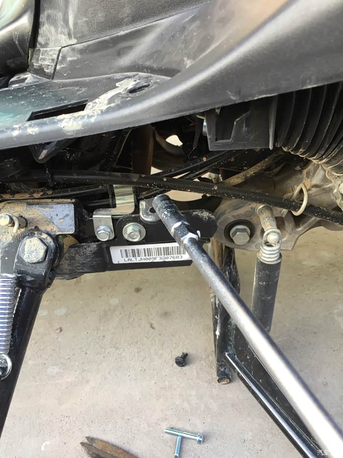

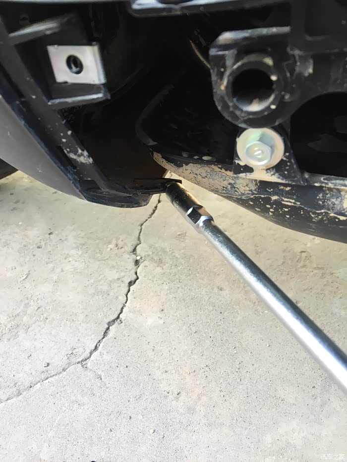

特意去买的8号套筒。
拆开了,很简单,要不是拍照最多十分钟就完成整个过程。
