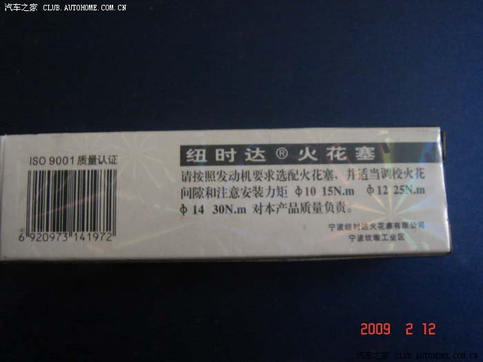

昨天因工作需要,开车去吉林松原办事,过了松花江大桥,车突然咳嗽了一下,接下来车加油就不痛快,停下车来,轰油,有点突突,当时就想估计是点火线圈或者是高压线出了问题,这两样东西,我车上都有备用的,所以当时也没有担心,而且车上还坐着我们的领导,就突突着继续把车一直开到我们的住地。到了地方已经是中午,先吃饭,领导们休息,我赶紧下楼去把车修一下。拆开一试,是2缸不工作,测试后发现不是点火线圈和高压线的问题,那唯一的可能就是火花塞的问题了,因为没有考虑到火花塞会出问题,所以车上没有备用的,而且拆火花塞的工具也在家呢。没办法,只好就近找了一家修理厂,和师傅说明了情况,他一听说先拆开看看吧,结果把2缸拆开一看,火花塞头部发黑,可以肯定是它的问题了,换吧,一问价格,一只普通火花塞要50,我说怎么这么贵,NGK的也就20多元,他说包括工时费,我一看,那就先换一只吧,对付开回家再说。 换完火花塞后,一试车,OK,问题解决。 因为开始我自己修的时候,怀疑是点火线圈坏了,把我备用的原车点火线圈(北京同享同悦的)换上去了,没有拆下来。现在可以肯定不是点火线圈的故障,那就把我的博士点火线圈换上去,可是换上博士点火线圈后,启动试车,恩~~~~,加油继续不痛快,而且发动机的故障灯也亮了,怎么回事??他们就拿仪器要检查我的故障代码,我说不对呀,刚才还好的呢,怎么更换了博士点火线圈就不行了呢??老一点的那个师傅说,那把点火线圈换回来,结果换回电火线圈后,就又好了!!我又纳闷了,怎么难道是点火线圈也坏了??不管了,能开就先开着吧,回家再说。 噢~~~这里要说一下,换完他们的一只火花塞后,轰空油的时候,迈速表会自己走20公里左右,正常跑起来迈速表大,而且跳动。 今天上午到家,吃了中午饭后,就再一次检查一下。来回测试了好几次,三只点火线圈来回试,终于找到了毛病。就是火花塞坏了,别的都是好的,发动机故障灯亮和迈速表跳动,都是因为他们更换的那只火花塞造成的。后来换了一只我2万公里更换下来的火花塞后,故障消失。 看来这组白金火花塞是到寿命了,等周末有时间再更换一套新的火花塞。 白金火花塞使用寿命号称是10万公里,我的才不到4万公里就坏了,而且价格昂贵呀,这样看来不如使用普通的火花塞20多元一只,2万多公里一换也合算。 所以在这里告诉汽车之家的朋友,别太相信什么白金火花塞,我这组白金火花塞是2万公里保养的时间更换的,到目前才使用了37000多公里就坏了(现在公里数57735公里)。另外建议大家以后更换火花塞的时间要选对热值,最好是更换原厂一样型号的火花塞,以免以后找麻烦。 这个就是50元更换的那个火花塞。
20

发表于 2009-2-12 15:31:14
看不清楚吧,不开闪光灯,看看效果。

发表于 2009-2-12 15:42:48
在这里说一下,这个火花塞不是不好,而是这个火花塞的热值不适合JJ用,
