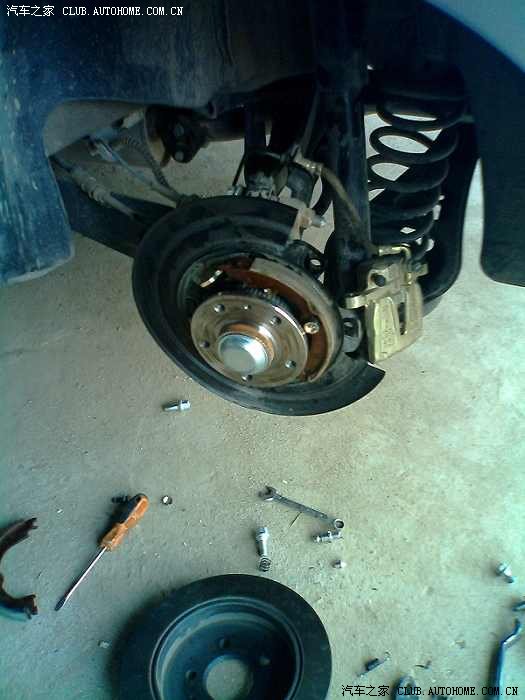

拆下了左后轮和刹车盘

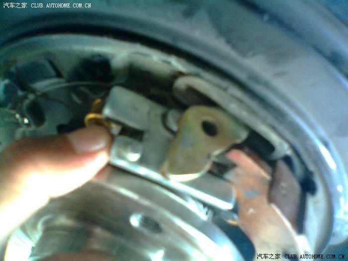

看到了图正中白色的铁片了吗?因该是用于手刹片定位的。就是它在作怪。

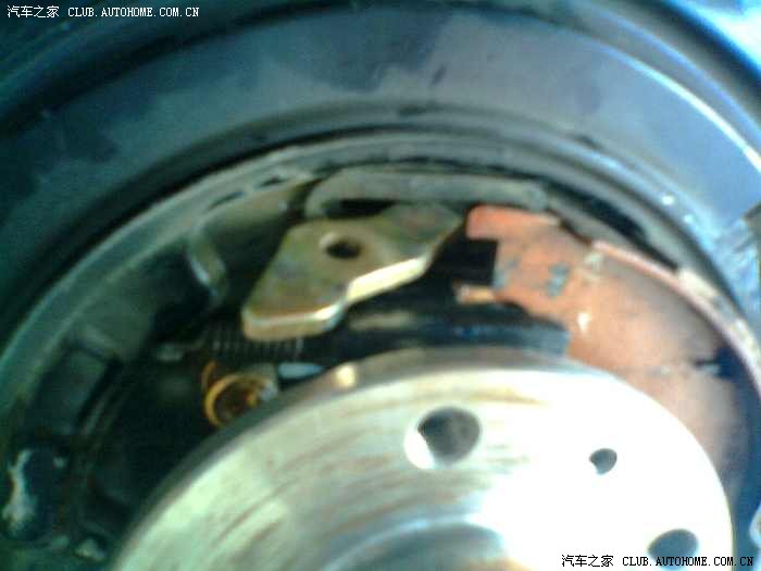

这是拆下了那个定位片后的图。在手刹片上能明显看到相互撞击后的痕迹。

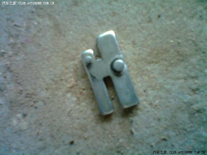

就是它。

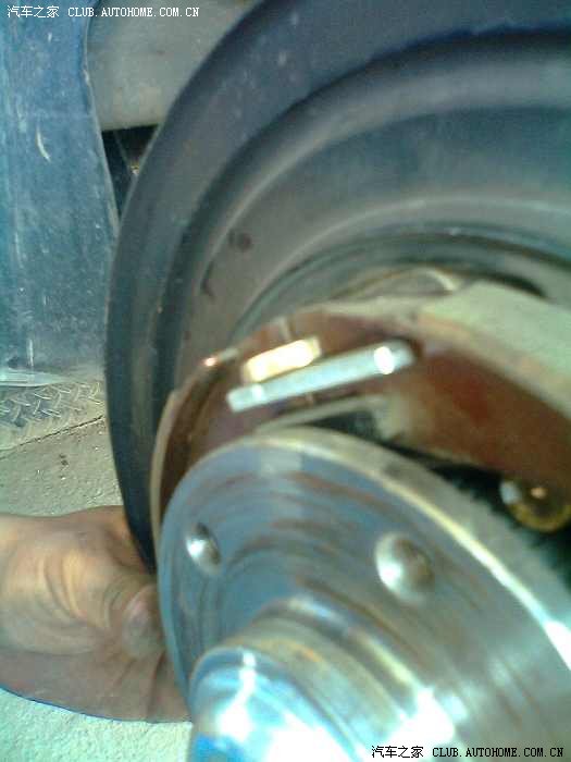

这是最终的处理方法。打眼后用小弹簧拉住。
这是搞好后装回。师傅水平很好,让他露露脸。
