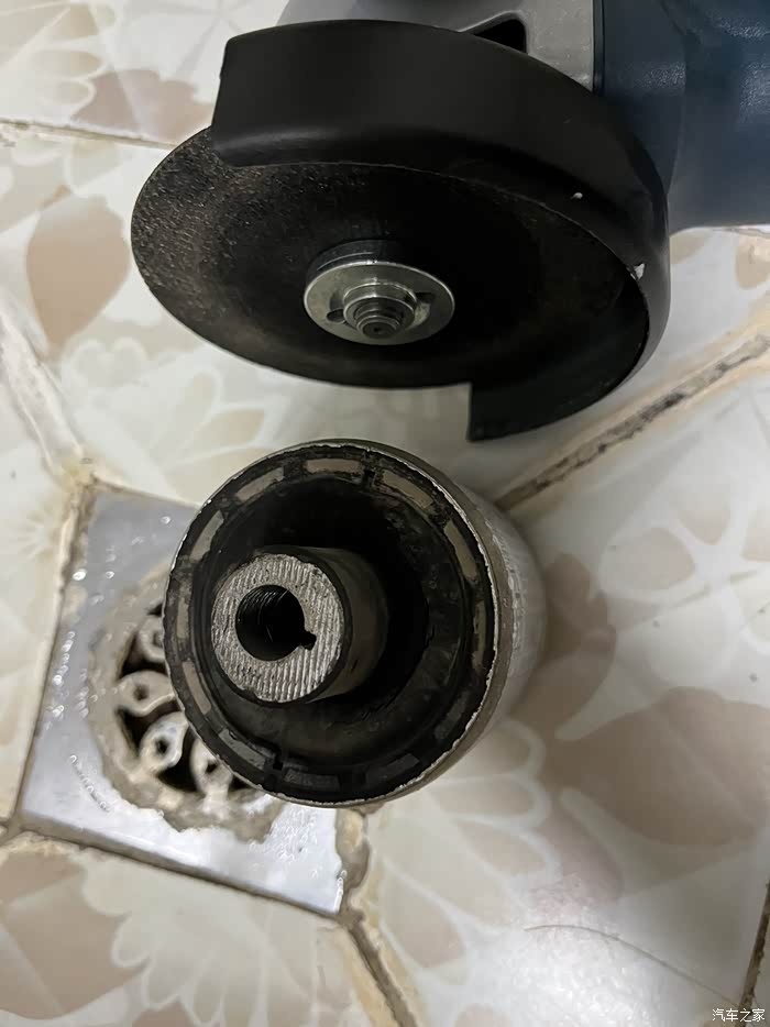

8万公里328换下来的开裂的下摆臂液压衬套。今天暴力拆解,看看里面到底啥构造。

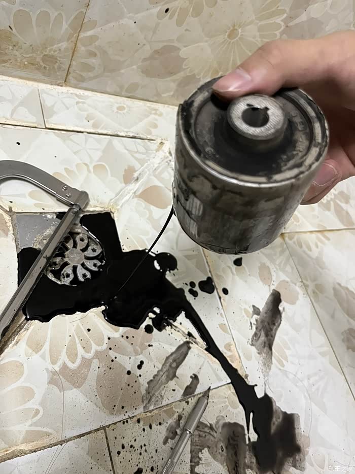

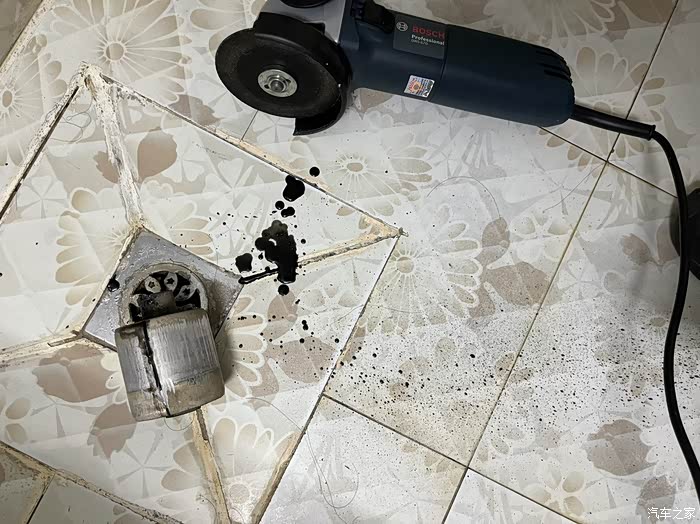

放血,里面“油”还不少

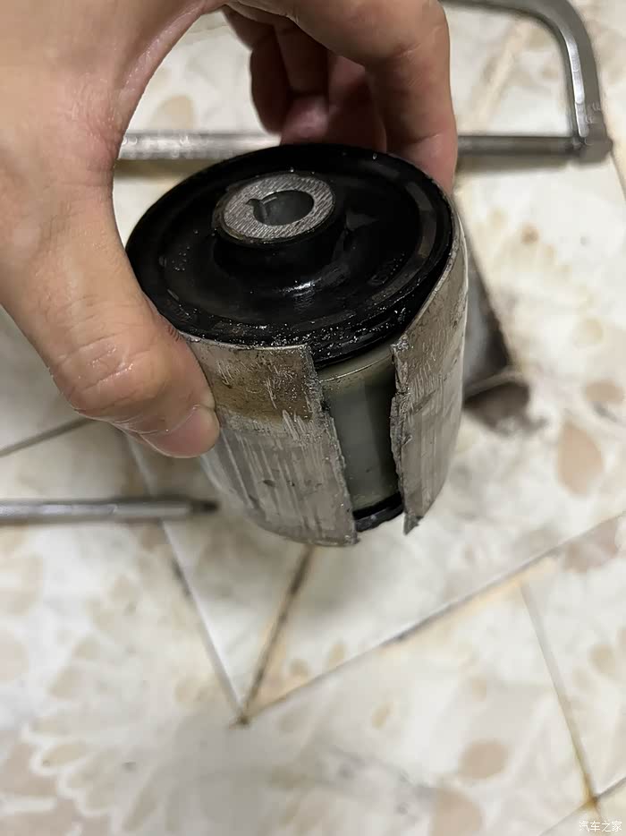

外壳已经翘开,马上就要庐山真面目了

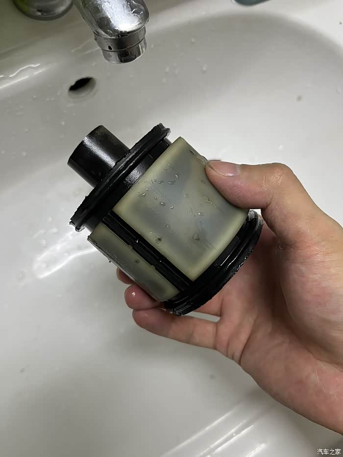

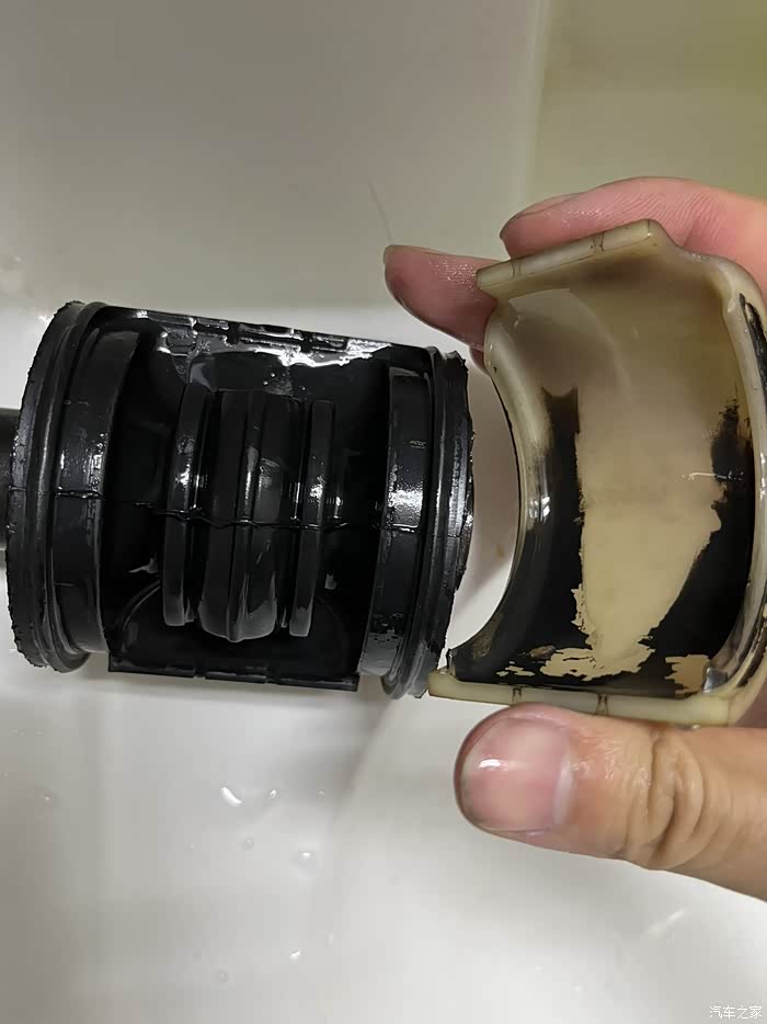

里面的液体不是油,因为可以用水冲掉。查文献是水和乙二醇的溶液。想想也不能是油,因为油对橡胶有溶胀作用
2片白色硬质外壳包裹住中间的橡胶
中间的凸起是限位块,提供一定支撑力。否则完全中空的话,就太软了。同时保证液体泄漏失效 后,依然有一定硬度,保证车辆依旧能够安全驾驶
总共就4部分
其液压衬套的核心原理是,橡胶与2侧白色外壳将液室一分为二,橡胶与外壳之间形成一圈联通液室1与液室2的狭长流道(上图黄色部分)。在车辆行驶过程中,液压衬套受到挤压,一侧液室的液体被迫挤压进入另一侧液室,由于液体的粘滞性再加狭长的流道,便产生了阻尼,阻止衬套来回震荡激励。这就是液压衬套的高级的地方。所以说,液压衬套的目的不是让衬套变的更软,而是变得有阻尼。相当于悬挂里面的减震筒。
